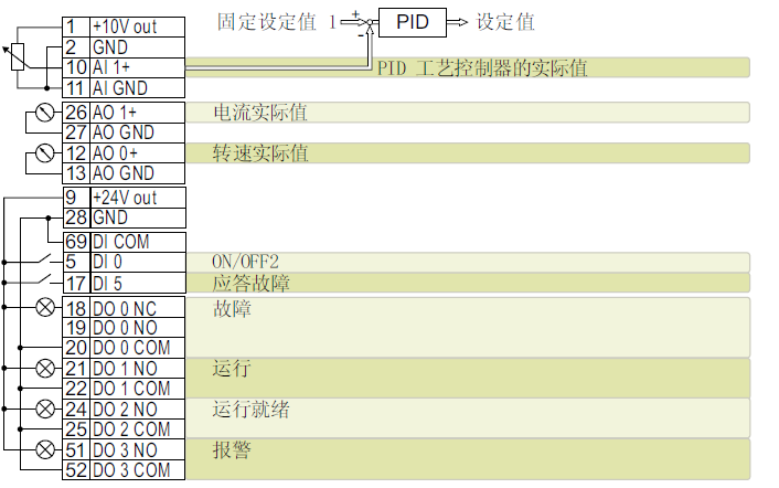

介绍了宏47 PID 控制器,带内部固定设定值功能和参数设置
预设置(宏)47:PID 控制器,带内部固定设定值
功能描述:
DI0吸合时启动,断开时OFF2停车
AI1为PID工艺控制器的实际值,模拟量输入类型为0~10V
PID工艺控制器的设定值为固定设定值1,参数为P2201
AO0表示转速实际值,模拟量输出类型为0~20mA
AO1表示电流实际值,模拟量输出类型为0~20mA。
DI5为应答故障
DO0 表示故障;DO1表示运行;DO2表示运行就绪;DO3表示报警

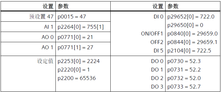

启动之后,变频器根据固定设定值1和实际的反馈值得偏差来进行运算调节,其中P2280 = X,比例增益设置(根据现场工艺情况调整),P2285 = X ,积分时间设置(根据现场工艺情况调整),比例越大,积分越小,系统响应越快,稳定性越差,P2274 = 0 ,微分时间设置(通常微分需要关闭)
接线示意图:

参数设置:
