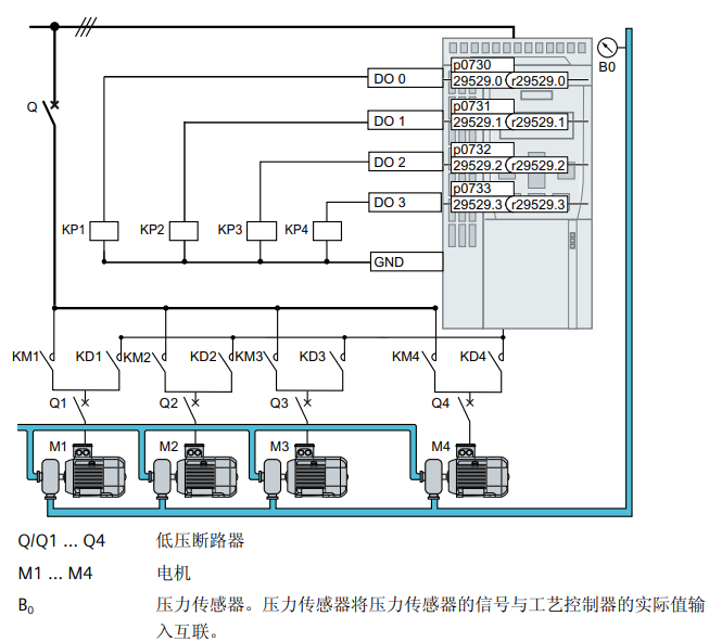

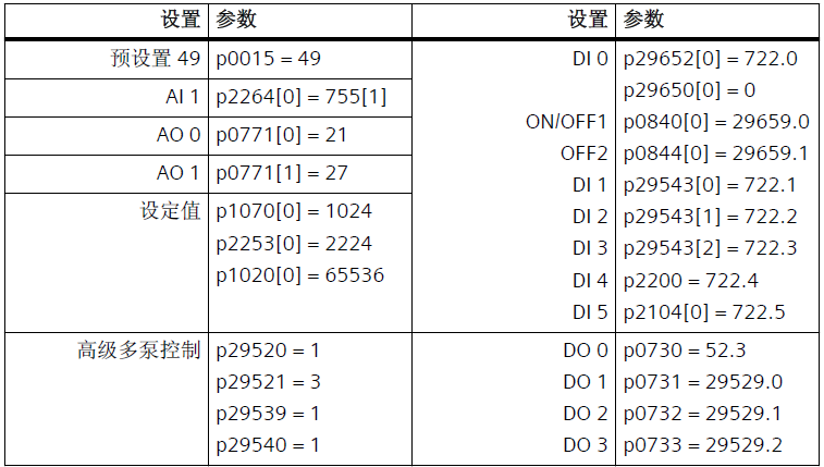

预设置(宏)49:三泵,带内部固定设定值
功能描述:
DI4作为是否启用工艺控制器的端子,DI4=0时,为不激活工艺控制器;DI4=1时,激活工艺控制器;
DI0吸合时启动,断开时OFF2停车
不激活工艺控制器时,通过固定设定值1来设定转速,参数为P1001
激活工艺控制器时,PID工艺控制器的设定值为固定设定值1,参数为P2201
AI1为PID工艺控制器的实际值,模拟量输入类型为0~10V
此时是用到G120X/XA的高级多泵功能,高级多泵控制功能适用于需要同时运行多个水泵(最多四个)的应用场景,比如用来平衡大幅波动的水压或流量。
在运行过程中变频器根据固定设定值1和实际的反馈值得偏差来进行运算调节,其中P2280 = X,比例增益设置(根据现场工艺情况调整),P2285 = X ,积分时间设置(根据现场工艺情况调整),比例越大,积分越小,系统响应越快,稳定性越差,P2274 = 0 ,微分时间设置(通常微分需要关闭)。
AO0表示转速实际值,模拟量输出类型为0~20mA
AO1表示电流实际值,模拟量输出类型为0~20mA。
DI1为泵1维修开关;DI2为泵2维修开关;DI3为泵3维修开关;DI5为应答故障
DO0 表示故障; DO1为泵1启动信号;DO2为泵2启动信号;DO3为泵3启动信号
使用高级多泵功能需要外部电路配合,因变频器需要在多个泵之间进行工频变频切换所以需使用继电器连接至数字量输出点,还有对应的接触器。相应的电路接线图可以参考以下:
图示
AI 生成的内容可能不正确。
接线示意图:
图片包含 图形用户界面
AI 生成的内容可能不正确。
参数设置:
