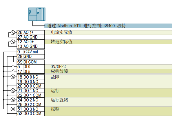

宏51Modbus RTU 控制默认配置
宏51出厂接线示意图
在宏51中默认以DI0为启动/停止信号;DI5为应答故障信号;DO0为故障信号;DO1为运行信号;DO2为运行就绪信号;DO3为报警信号。转速来源于Modbus RTU主站。

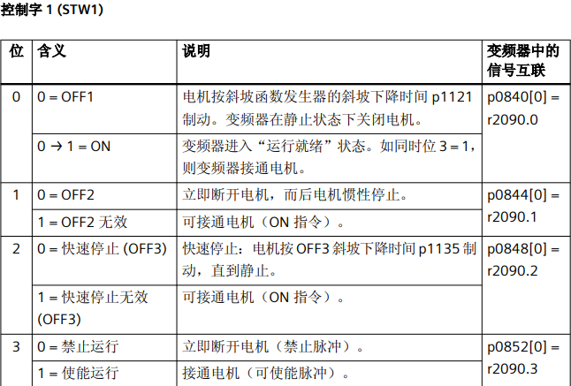

- 宏51Modbus RTU是以DI0为启动信号,如果只是设置完宏参数会发现此时接通DI0变频器并不会启动,是因为宏51会将OFF3(P848)/使能运行(P852)等信号都关联到报文传输接受字中,上位控制器未发送对应信号导致变频器启动条件不满足,所以需要上位控制器给控制字寄存器40100先发送16#047E后再接通DI0启动变频器。
- 如果想通过上位控制器可以接通并关闭电机,必须手动将指令 ON/OFF1、OFF2 与 PROFIdrive 控制字连接在一起即设置 p0840[0] = r2090.0;设置 p0844[0] = r2090.1。
- 宏51已经预设置模拟量输出参数,如未用宏只是设置了 Modbus 通讯 (p2030 = 2),变频器的模拟量输出会在内部与现场总线模拟量输出互联即p0771[0] = 791[0];p0771[1] = 791[1]。

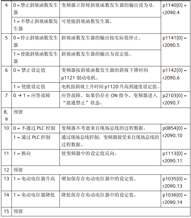

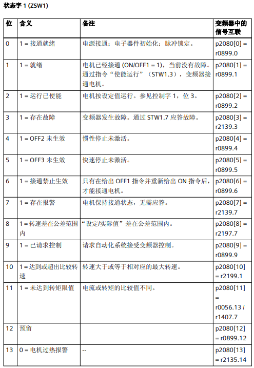

Modbus RTU控制字及状态字含义说明:
