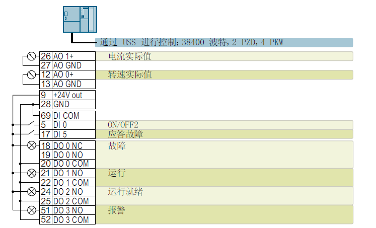

预设置(宏)54:USS 控制
功能描述:
DI0吸合时启动,断开时OFF2停车

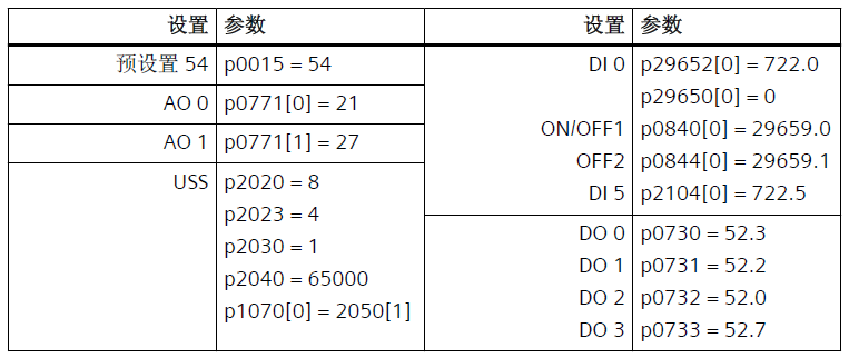

选择宏54,默认为端子启动,通讯调速,波特率为38400(P2020),2个PZD(P2022),4个PKW(P2023),站地址(P2021)为1。
AO0表示转速实际值,模拟量输出类型为0~20mA
AO1表示电流实际值,模拟量输出类型为0~20mA。
AO0表示转速实际值。AO1表示电流实际值
DI5为应答故障
DO0 表示故障;DO1表示运行;DO2表示运行就绪;DO3表示报警
需要注意在设置宏54之后,需要断电重新上电,这样更改的通讯协议(P2030)才会生效,并且该参数不受恢复出厂设置的影响。
如果需要通过USS来进行变频器的启停控制,在宏的基础上修改P840[00]=2090.0 p844[01]=2090.1

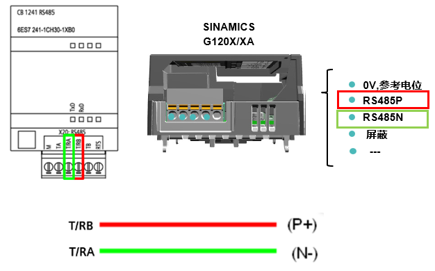

通讯接线示意图(以1200PLC为例):

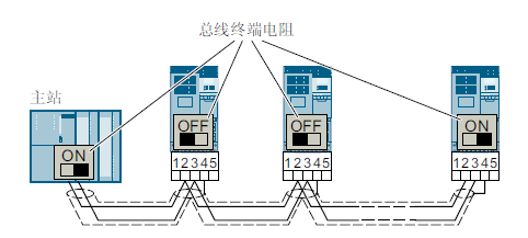

G120X/XA端口X128是用于进行RS485通讯的,根据单个变频器的话,按照上图进行连接,如果是多个变频器的话,按照下图手拉手进行连接即可。并且变频器的 RS485 连接器是具有短路保护和电位隔离的连接器。为了保证第一个节点和最后一个节点的通讯,必须连接总线终端电阻。总线终端电阻位于变频器正面盖板下的端子排旁边。

接线示意图:
参数设置:
