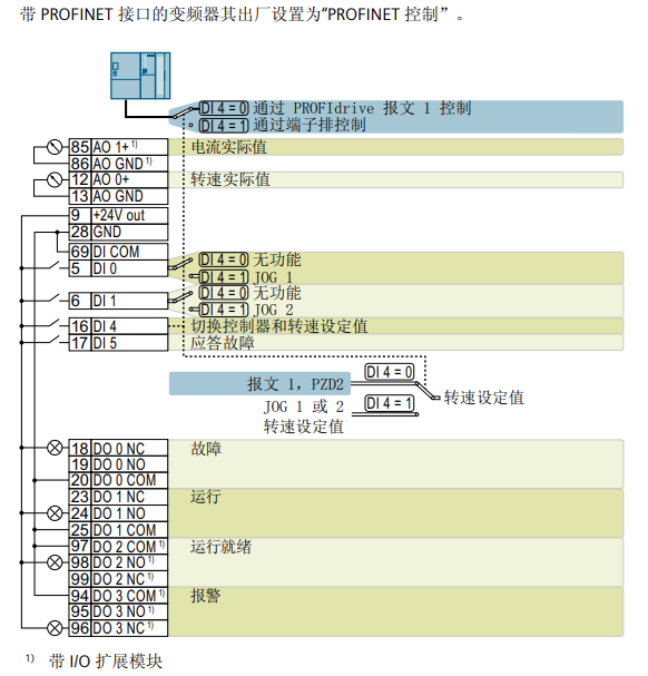

宏57PROFINET 控制默认配置
宏57出厂接线示意图
在宏57中当DI4没有接通时用报文进行通讯启停和调速;当DI4接通后DI0和DI1为JOG信号;DI5为应答故障信号;DO0为故障信号;DO1为运行信号;DO2为运行就绪信号;DO3为报警信号。
需要注意:
- PN通讯需要IP地址和PN站名完全一致才可正常建立通讯,建议从PLC调试软件侧分配设备名称。
- G120X/XA PN版本才有宏57若本身变频器是USS版本则无法将参数P15设置为57;对于G120X DP版本宏57使用的是PROFIBUS通讯方式,设置参数与PN版类似。
