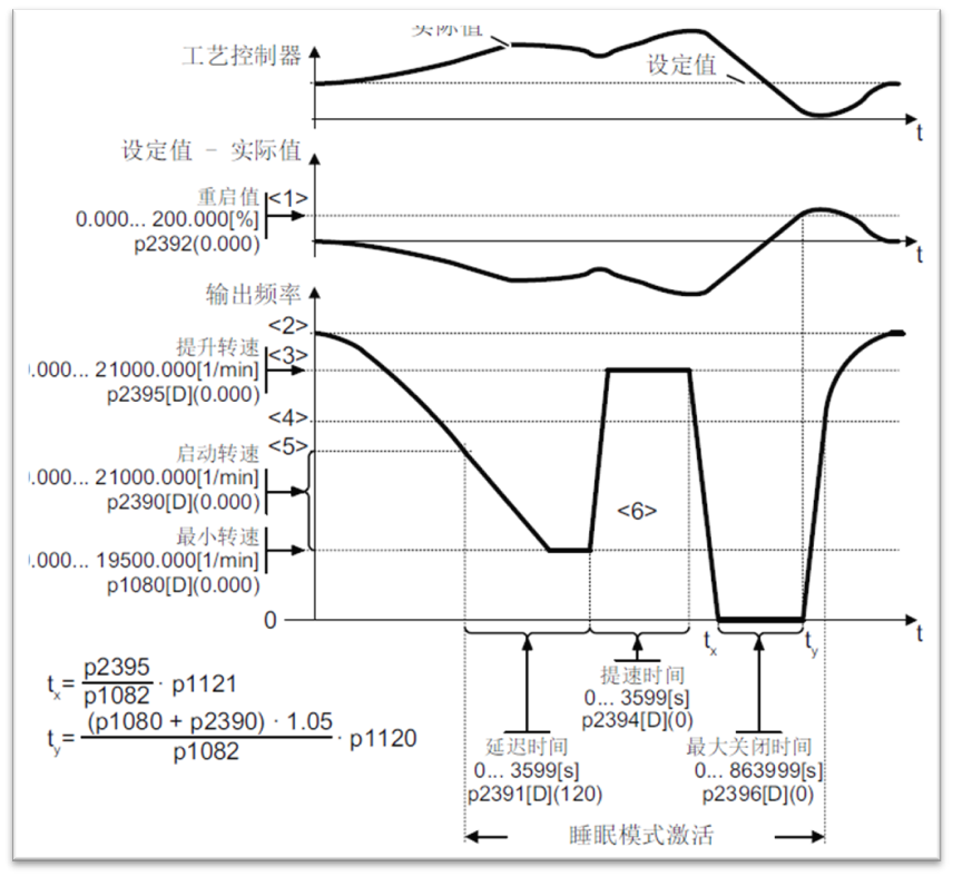

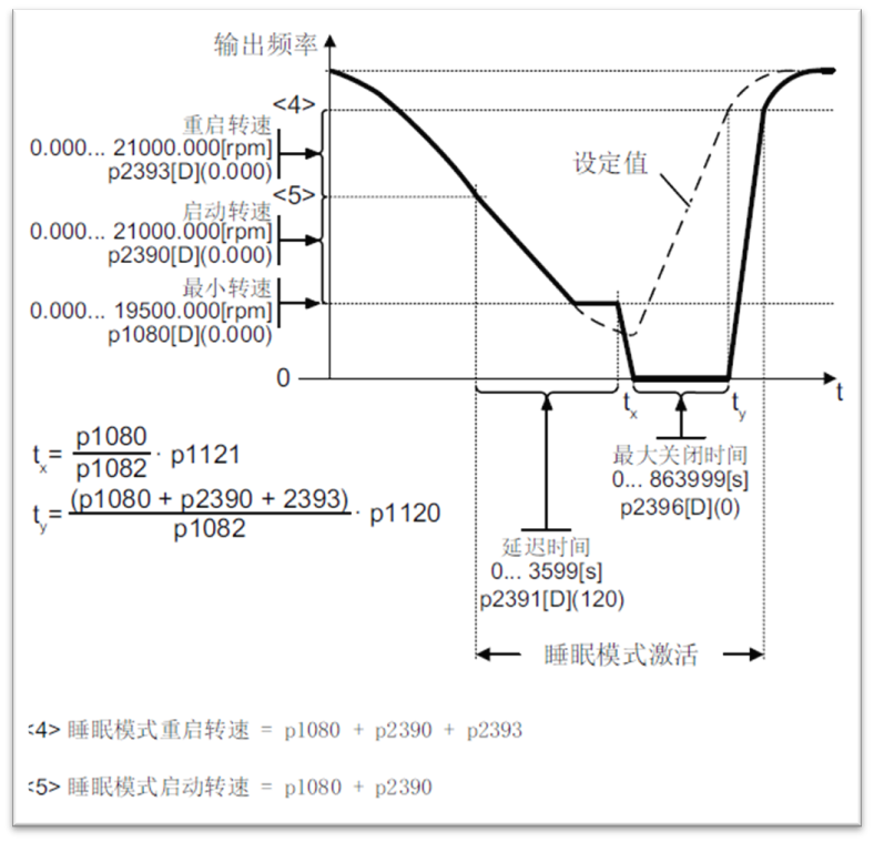

不带工艺控制器的休眠模式(P2200=0)
从图中可以看到当输出频率或者转速逐渐降低至睡眠启动转速时,此时睡眠模式就开始激活了,但是需要先进入一个延时时间的计时器,当计时器挤满之后,会按照斜坡时间减速为0,然后当设定值大于重启转速时,或者睡眠模式最大关闭时间到了的时候,变频器会按照斜坡时间加速到当时的设定值。在这个过程中的参数我们来逐一介绍一下,首先是P2398,睡眠模式运行方式,为0时是禁用睡眠模式,为1时是激活睡眠模式,然后是P2200工艺控制器使能,等于0 是睡眠模式不带工艺控制器;等于1 是睡眠模式带工艺控制器,在刚刚介绍的这种模式下是需要选择0的,然后是最小转速P1080,当在延时时间内减速到P1080时,但演示时间还未计满,是需要按照最小频率持续运行的。P1082是最大转速,P2390是睡眠模式启动转速,那什么时候会进入睡眠模式呢,就是在实际的转速小于P1080最小转速+P2390启动转速之和时,会进入睡眠模式。然后是P2391睡眠模式延时时间,在这段时间内是不允许出现重启条件的,这个时间的单位为秒。最后是P2396,睡眠模式最长关闭时间,驱动处于休眠模式中时(脉冲禁止),最迟在最长关闭时间结束后重新接通。如果之前就已满足重新接通条件,驱动也相应接通,为0时取消该功能,单位为秒。
带工艺控制器的休眠模式(P2200=1)
一样的是输出频率或者转速小于睡眠启动转速时,此时睡眠模式就开始激活了,但是需要先进入一个延时时间的计时器,当计时器挤满之后,会进行一个提速的功能,提速的速度和维持提速的时间都是可以设置的,如果不需要这个功能也是可以取消的,在注入提速的这段时间内,控制器不生效。因此,比如在泵应用中必须确保油箱不会由于附加的提速而溢出。在压缩机上必须确保提速不会引起超压。在提速时间结束后会降速为0,当降速为0之后会若计满最大关闭时间或者设定值和实际值的偏差大于睡眠模式重启值时,就会按照斜坡时间加速到睡眠模式的启动转速,需要注意的是驱动在最长关闭时间届满后自动启动并加速运行至启动转速。只有达到该转速后工艺控制器才恢复生效根据实际的应用情况,比如在泵应用中必须确保油箱不会由于周期性的启动而溢出;或在压缩机应用中必须确保不会引起超压。
然后来看一下相关参数,刚说到的重启值参数P2392,启动转速为P2390, 当工艺控制偏差值大于P2392时,按照P1210的时间加速至睡眠模式重启转速1.05*(P1080+P2390),提速时间为P2394,提速速度为P2395,在驱动器最终关闭(进入休眠模式)之前,会进入提速阶段,加速至P2395提速速度,持续时间为休眠模式的提速时间p2394,然后通过p1121的下降斜坡逐渐停止运转,随后再关闭。其中提速时间的单位为秒,若想取消提速功能,将提速时间P2394设置为0即可。

参数
描述
睡眠模式运行方式
P2398
=0  禁用睡眠模式
=1 激活睡眠模式
工艺控制器使能
P2200
=0  睡眠模式不带工艺控制器
=1  睡眠模式带工艺控制器
最小转速
P1080
电机转速下限,与速度目标值无关
最大转速
P1082
设定为可能的最高转速
睡眠模式启动转速
P2390
睡眠模式的启动转速阈值为P1080 +P2390
相对重启转速
P2393
睡眠模式的重启转速为P1080+P2390+P2393
睡眠模式延时时间
P2391
在该时间段内不允许出现重启条件,以便关闭驱动(脉冲禁止)单位为秒
睡眠模式最长关闭时间
P2396
重启值
P2392
当工艺控制偏差值大于P2392时,按照P1120的时间加速至睡眠模式重启转速1.05*(P1080+P2390)
提速时间
P2394
在驱动器最终关闭(进入休眠模式)之前,设定速度会按照在 p2394 中设定的时间,切换至提升速度 p2395 。单位为秒,为0时无提速。
提速速度
P2395
电机会先加速至休眠模式的提速速度p2395,持续时间为休眠模式的提速时间p2394,然后通过p1121的下降斜坡逐渐停止运转。
