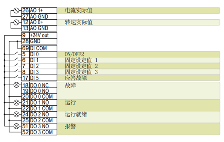

介绍了G120X/XA 宏45固定设定值控制的默认配置及接线方式
宏45固定设定值控制默认配置
宏45出厂接线示意图
在宏45中默认以DI0为启动/停止信号;DI1/DI2/DI3分别为固定设定值位1/2/3信号;DI5为应答故障信号;DO0为故障信号;DO1为运行信号;DO2为运行就绪信号;DO3为报警信号。

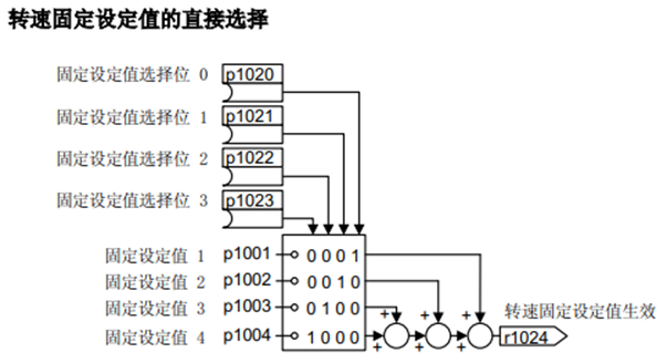

1、变频器提供了两种选择转速固定设定,通过参数P1016设置,当P1016=1时为直接选择模式,此时通道选择方式如下图:
在宏设置中已默认将DI1/DI2/DI3关联到P1020/P1021/P1022。当只闭合DI1时选择P1001中的设定速度;只闭合DI2时选择P1002的速度,若同时闭合DI1和DI2则此时生效的速度设定值为P1001+P1002。

3、宏45“固定设定值控制”默认DI0是单独启动信号,若不需要单独启动信号,通过选择转速通道开关实现即启动又选定转速的方式可以将参数P29652设置为r1025.0。
