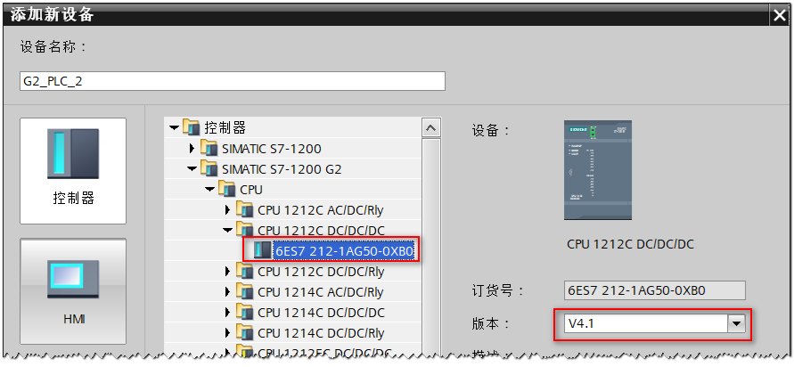

在TIA Portal V21插入S7-1200 G2,本例插入的是CPU 1212C DC/DC/DC V4.1,如图2所示:
图形用户界面, 应用程序
AI 生成的内容可能不正确。
图2

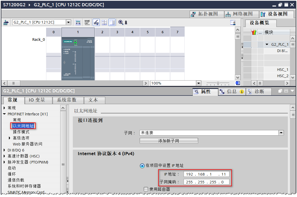

设置S7-1200 G2的IP地址,如图3所示:
图形用户界面, 应用程序, Word
AI 生成的内容可能不正确。
图3

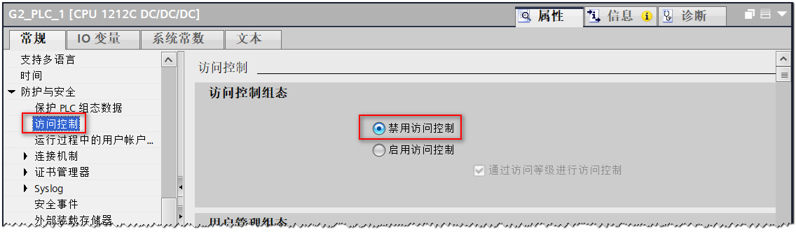

这里先选择“禁用访问控制”,如图4所示。
图形用户界面, 文本, 应用程序
AI 生成的内容可能不正确。
图4

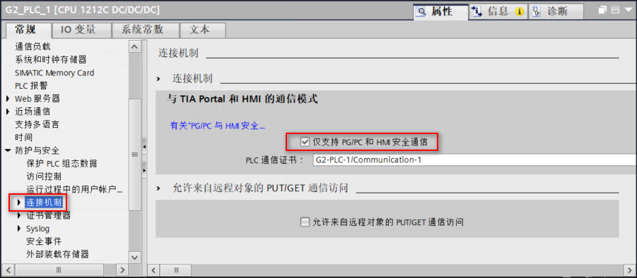

S7-1200 G2 的“仅支持PG/PC和HMI安全通信”选项无法取消,如图5所示:
图形用户界面, 文本, 应用程序, 电子邮件
AI 生成的内容可能不正确。
图5

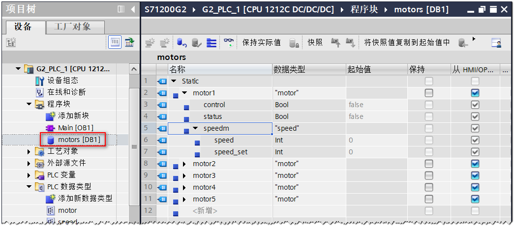

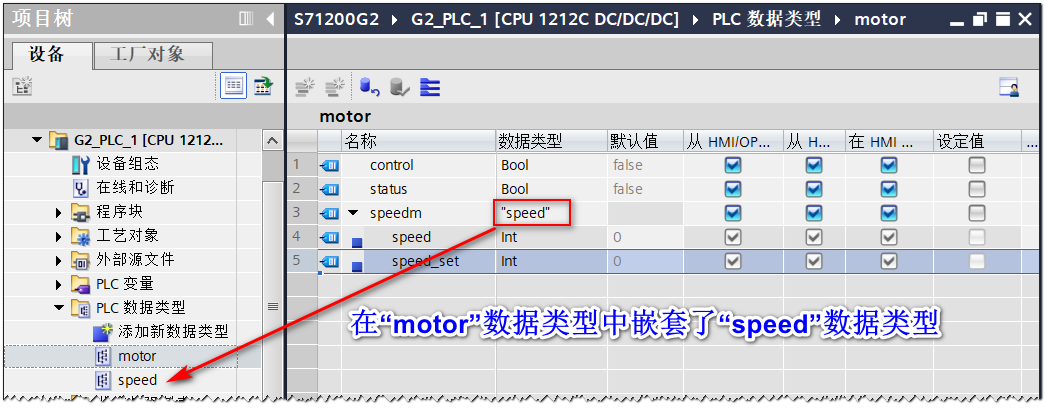

接着,在S7-1200 G2中创建嵌套的数据类型,如图6所示:
图形用户界面, 应用程序
AI 生成的内容可能不正确。
图6
创建“motors”数据块,并在数据块中创建数据类型为“motor”的变量,如图7所示:
图形用户界面, 应用程序
AI 生成的内容可能不正确。
图7

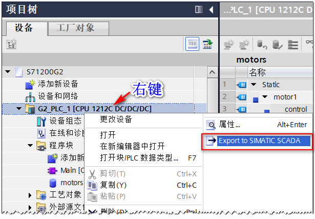

在PLC设备上右键,选择“Export to SIMATIC SCADA”导出PLC数据到文件。如图8所示:
图形用户界面, 文本, 应用程序
AI 生成的内容可能不正确。
图8
注意, SIMATIC SCADA Export工具需要单独安装,下载地址:https://support.industry.siemens.com/cs/ww/en/view/109748955

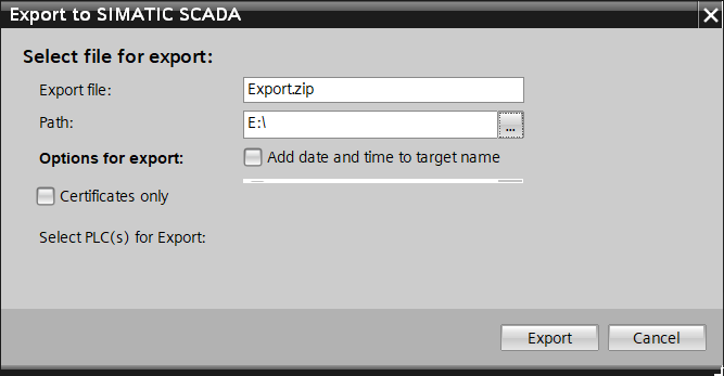

在弹出的“Export to SIMATIC SCADA”对话框中,选择导出文件的名称及路径,如图9所示:
图形用户界面, 文本
AI 生成的内容可能不正确。
图9
然后,把S7-1200 G2程序下载到PLC。

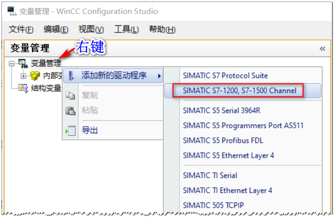

新建WinCC项目,并在变量管理中添加“SIMATIC S7-1200,S7-1500”通道,如图10所示:
图形用户界面, 文本, 应用程序
AI 生成的内容可能不正确。
图10

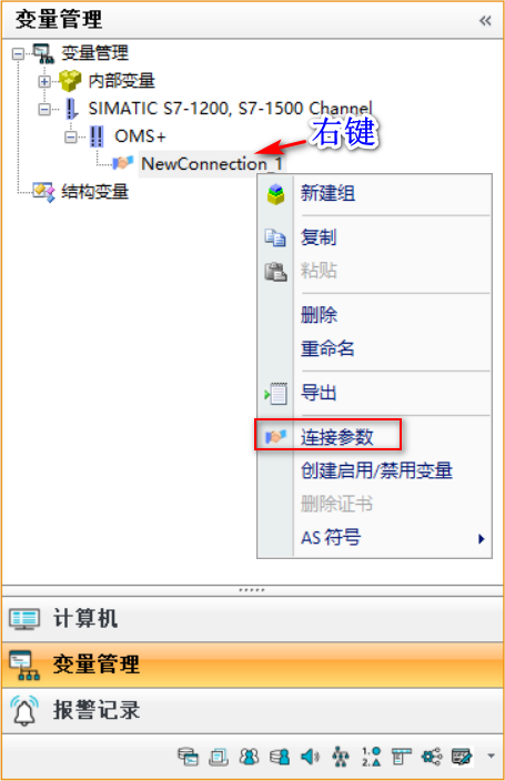

接着,在“SIMATIC S7-1200,S7-1500”通道下创建连接,并在新建的连接名称上右键,选择右键菜单中的“”来设置连接参数。如图11所示:
图形用户界面, 文本, 应用程序
AI 生成的内容可能不正确。
图11

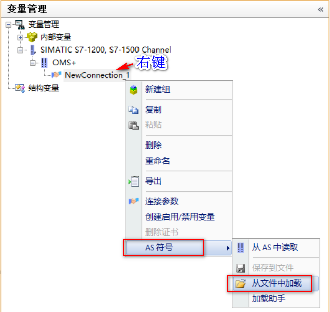

点击确定按钮关闭图12的参数设置对话框。然后,在连接名称上右键,选择右键菜单中的“AS符号->从文件中加载”,如图13所示:
图形用户界面, 应用程序, Word
AI 生成的内容可能不正确。
图13

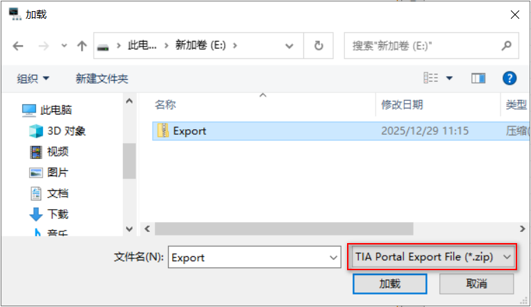

然后,选择图9中导出的zip文件,如图14所示:
图形用户界面, 应用程序
AI 生成的内容可能不正确。
图14

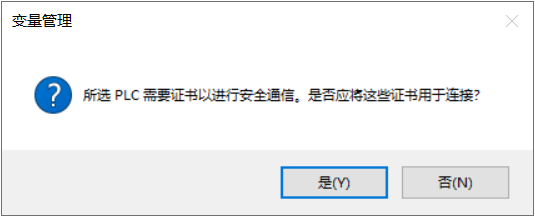

点击图14中的“加载”按钮,会弹出是否加载证书的提示,如图15所示:
图形用户界面, 应用程序
AI 生成的内容可能不正确。
图15
点击确定,导入证书。会有“已采用证书”的提示,如图16所示:

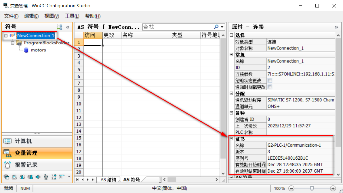

此时,点击连接名称可以看到证书信息,如图17所示:
图形用户界面, 应用程序, 表格
AI 生成的内容可能不正确。
图17

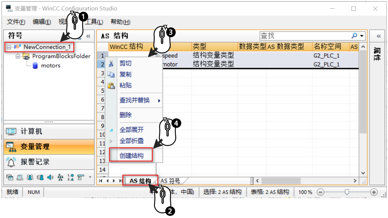

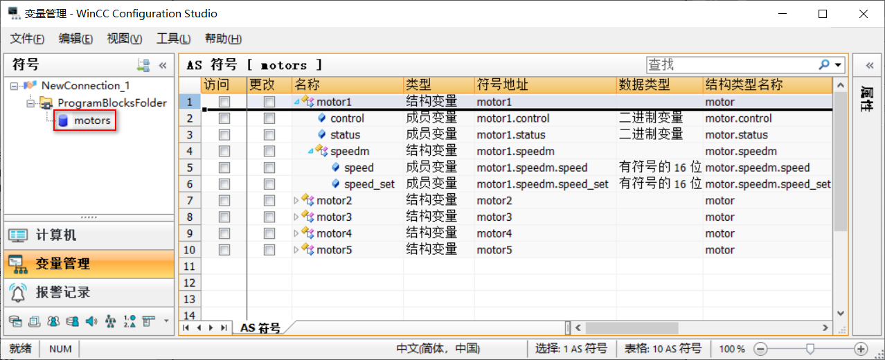

接下来就可以导入PLC变量到WinCC。由于PLC里的变量是结构变量,因此需要首先在WinCC中创建结构类型,操作如图18所示:
图形用户界面, 应用程序, Excel
AI 生成的内容可能不正确。
图18
选择连接名称,然后选择“AS结构”,全选PLC中的自定义数据类型:“motor”和“speed”,然后右键,在右键菜单中选择“创建结构”。这样就会在WinCC变量管理中创建相应的结构变量类型。
然后,选择相应的数据块,可以看到数据库中包含的变量,可以单独选择需要的PLC变量,如图19所示:
图形用户界面, 应用程序, 表格
AI 生成的内容可能不正确。
图19

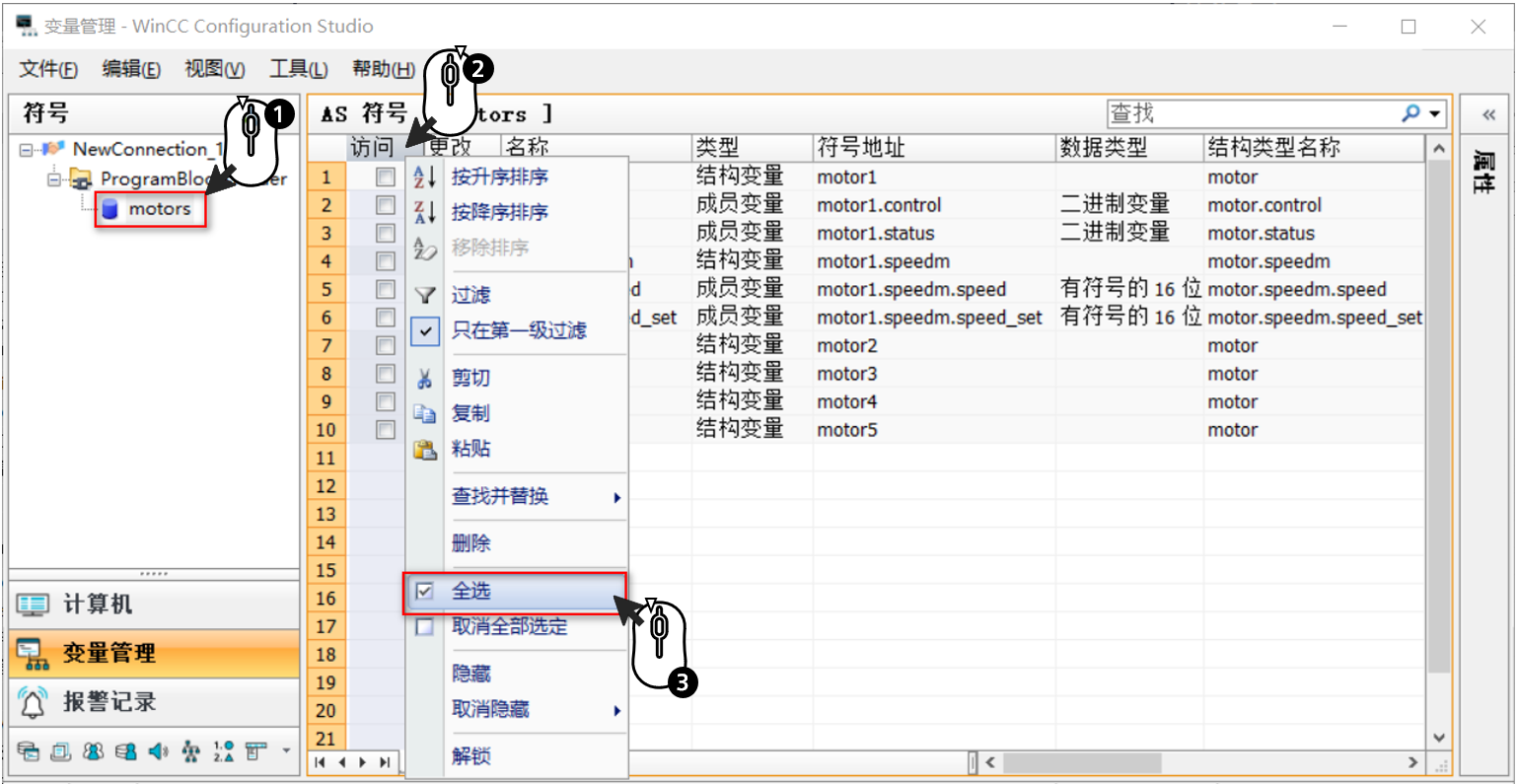

也可以在“访问”列名上右键,在右键菜单中选择“全选”来选择全部的PLC变量。如图20所示:
图形用户界面, 应用程序
AI 生成的内容可能不正确。
图20

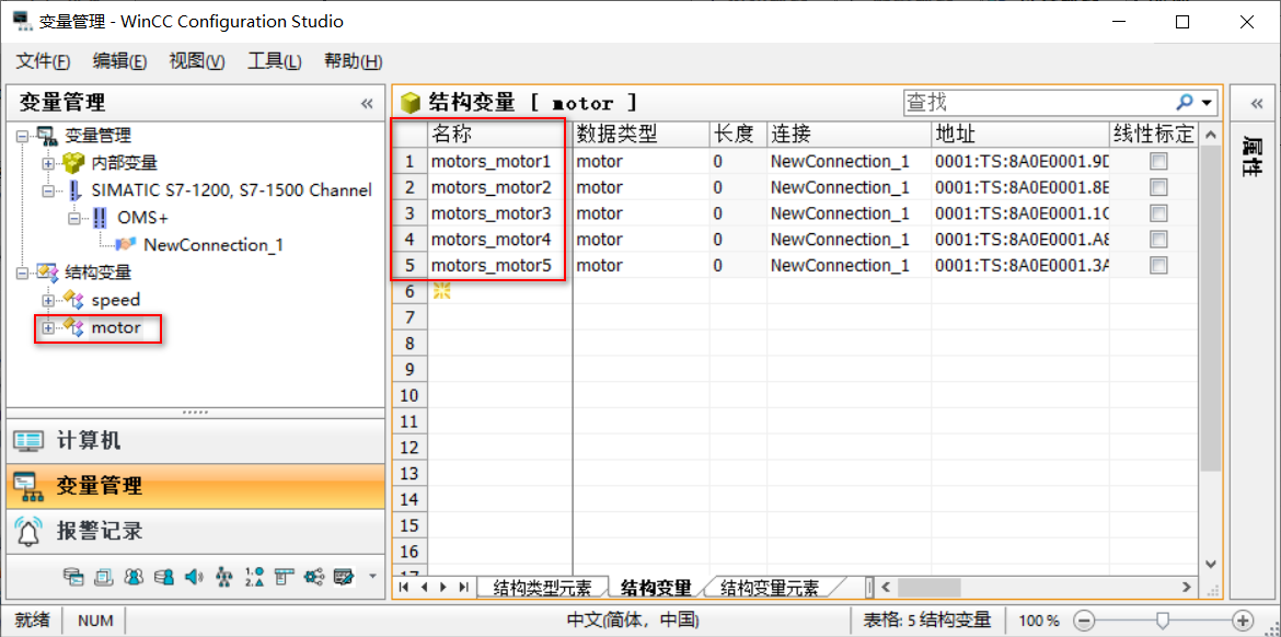

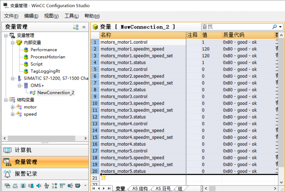

变量导入的结果如图21所示,在WinCC变量管理下创建了“motor”和“speed”两个结构变量,PLC中“motor”数据块里的motor1~motor5这个5个自定义数据类型变量也导入到了WinCC中。如图21所示:
图形用户界面, 表格
AI 生成的内容可能不正确。
图21

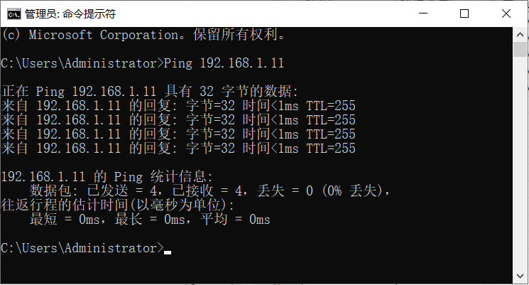

首先,在WinCC所在计算机打开命令提示符 (CMD) 窗口, ping一下PLC的IP地址,查看网络通信是否正常。图22所示为 网络连接正常的情况。
电子设备的屏幕
AI 生成的内容可能不正确。
图22
如果ping命令丢包或者找不到目标设备,请检查两侧IP地址的设置,以及物理网络连接。

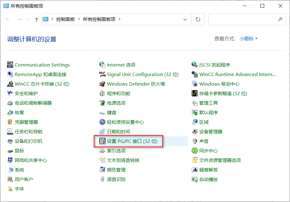

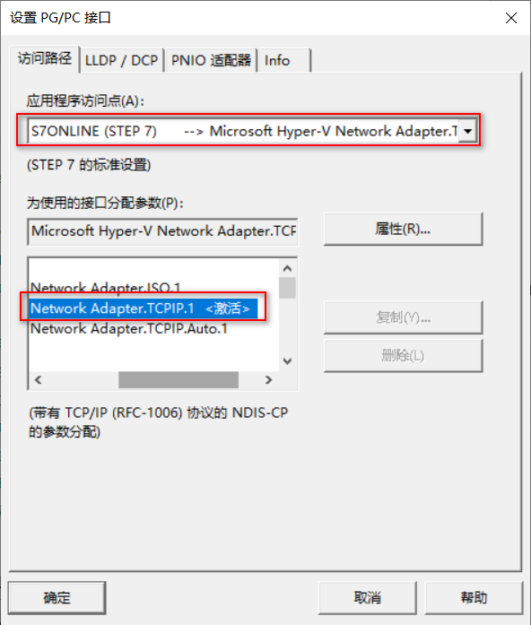

接着,打开计算机的控制面板,打开“设置PG/PC接口”,如图23所示:
图形用户界面, 文本, 应用程序
AI 生成的内容可能不正确。
图23
在接口分配参数列表中,把“网卡名称.TCPIP.1”分配给图12中使用的访问点“S7ONLINE”。如图24所示:
图形用户界面, 文本, 应用程序
AI 生成的内容可能不正确。
图24
注意这里网卡名称需要选择与PLC通信的网卡,并且不要选择TCPIP.Auto.1 协议,需要选择TCPIP.1 协议。

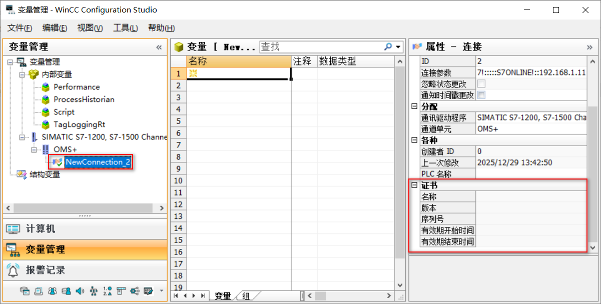

在WinCC项目中创建完通信连接后,直接激活WinCC项目,可以看到通信连接是中断的,并且连接的证书信息为空,如图26所示:
图形用户界面, 应用程序, 表格, Excel
AI 生成的内容可能不正确。
图26

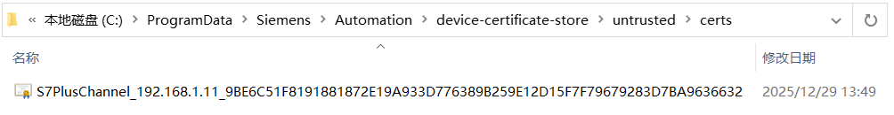

此时,打开路径“C:\ProgramData\Siemens\Automation\device-certificate-store\untrusted\certs”,可以看到有未被信任的证书产生,如图27所示:
图27

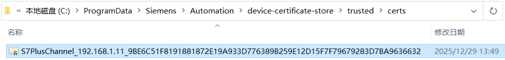

手动把图27中的证书剪切到“C:\ProgramData\Siemens\Automation\device-certificate-store\trusted\certs”文件夹下,如图28所示:
图28
可以看到,WinCC和S7-1200G2的通信连接成功建立,如图29所示:

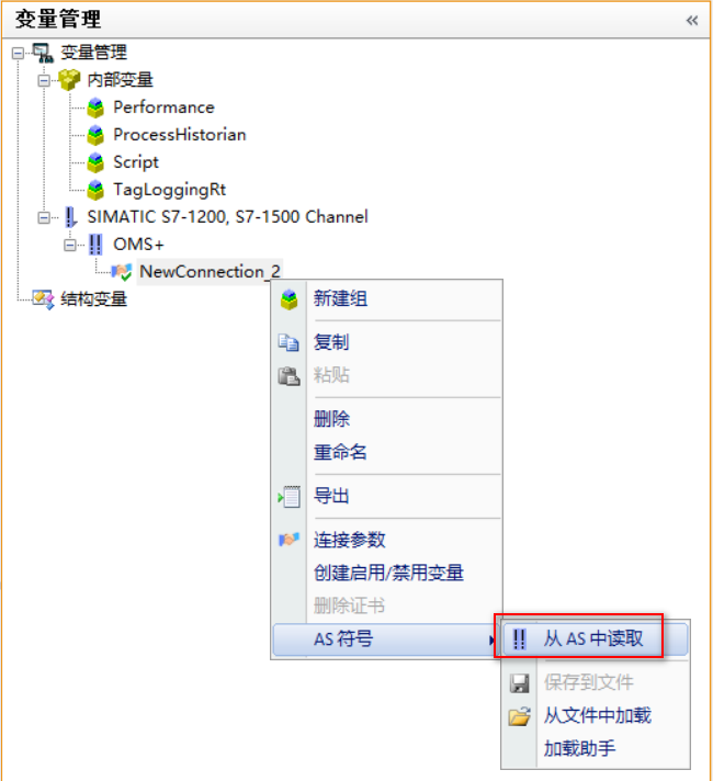

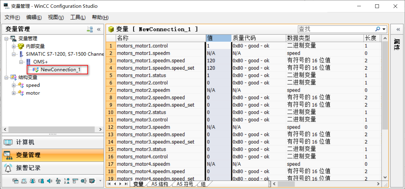

WinCC通信连接成功建立后,可以在连接名称上右键,在弹出的右键菜单中选择“AS符号->从AS读取”,可以直接从S7-1200 G2中读取变量,如图30所示。
图形用户界面, 应用程序
AI 生成的内容可能不正确。
图30
创建WinCC结构变量的操作请参考图18,选择PLC变量的操作请参考图20。
激活WinCC项目,可以看到通信连接成功建立,并且变量读取正常。结果如图31所示:
图形用户界面, 应用程序
AI 生成的内容可能不正确。
图31
