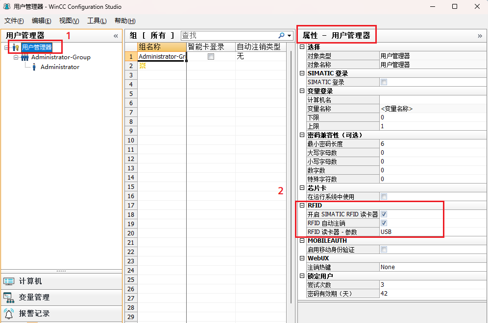

1、用户管理器激活 RFID 属性:
打开 WinCC 用户管理器,鼠标点击“用户管理器”,在右侧属性中,设置RFID:
选择 “开启 SIMATIC RFID 读卡器”。
选择“RFID 自动注销”,当卡从阅读器中取出,用户就会自动注销。
RFID 读卡器 - 参数,本例中选择 “USB”。

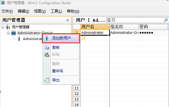

(1)新建用户:在项目管理器中右键用户组,选择“添加新用户”,可自定义用户的名称。本例中以默认用户组“Administrator-group”为例,在该组中创建名为“user1”的用户。

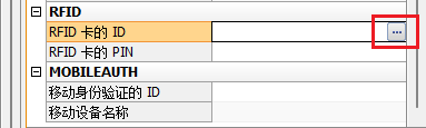

(3)组态用户RFID属性,与卡绑定(每个用户只能组态一张 RFID 卡):点击 “RFID 卡的 ID”中的按钮,
表格
AI 生成的内容可能不正确。
弹出如下所示界面,界面不需要手动取消或者关闭。

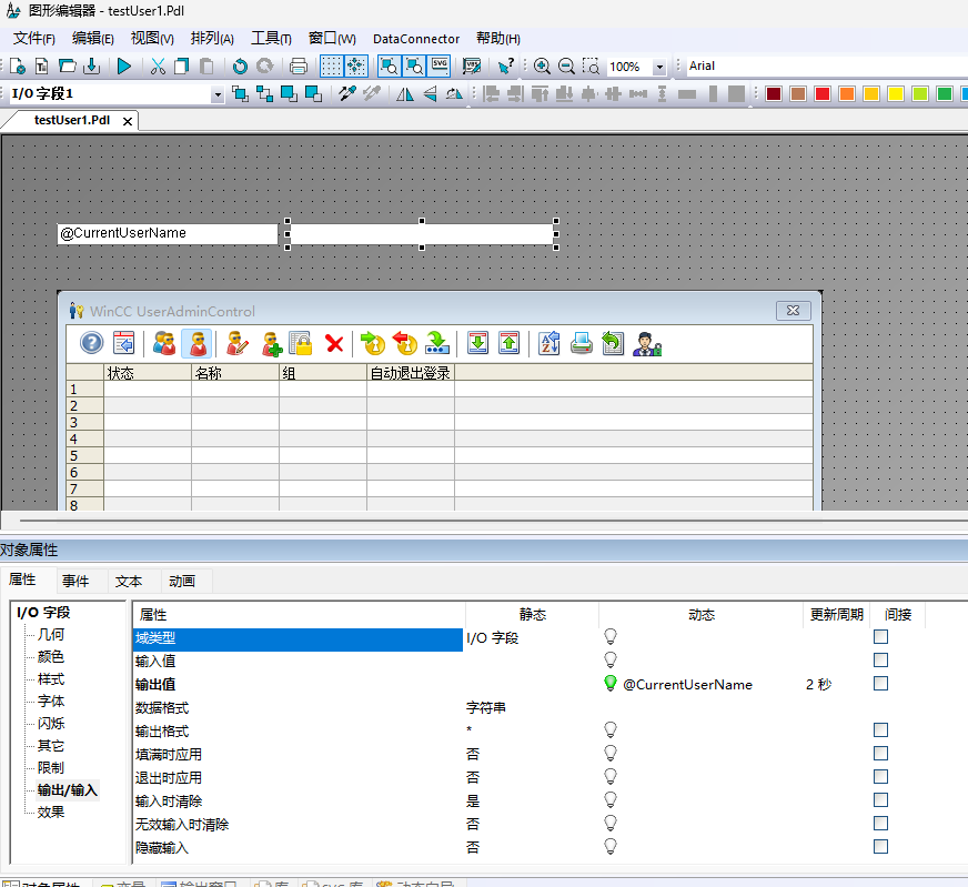

(1)新建画面,添加控件及IO域:画面中添加 WinCC UserAdminControl 控件,无需做任何设置。添加I/O 字段,并绑定内部变量 @CurrentUserName。保存画面并运行。

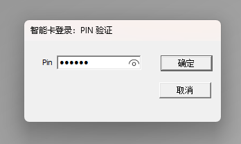

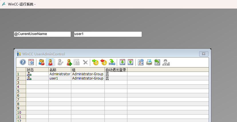

(2)刷卡登录:通过 RFID 阅读器刷卡后,弹出 PIN 验证窗口,输入 PIN,点击确定,登录成功,可通过控件及内部变量查看当前登录的用户信息。
