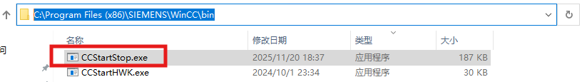

“CCStartStop.exe”应用程序允许在 Windows 命令提示符中通过命令行访问 WinCC 项目。该应用程序的路径如下“C:\Program Files (x86)\SIEMENS\WinCC\bin”

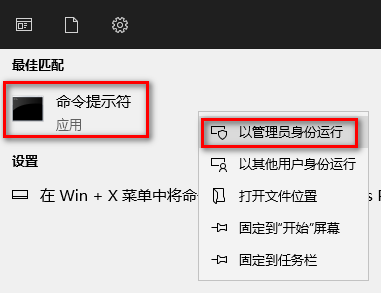

一、执行工具实现备份、恢复项目:
  1. 在Windows 系统程序组中,选择条目“命令提示符”以管理员身份“CCStartStop.exe”应用程序,DOS 窗口随即打开。

2、输入“cd C:\Program Files (x86)\SIEMENS\WinCC\bin”并执行,输入“CCStartStop.exe /?”并执行,可以查看该应用程序支持的所有参数:

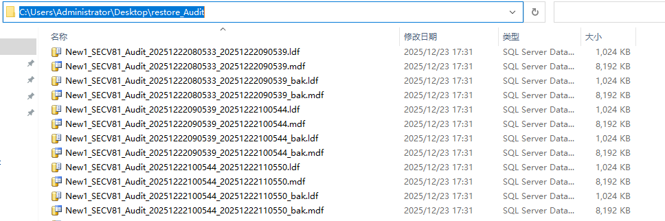

2、调用“CCStartStop.exe /rAudit /from:source path </to:destination path>”,Audit DB 备份文件被恢复到目标路径。例如执行以下指令:
CCStartStop.exe /rAudit /from:C:\Users\Administrator\Desktop\backup_Audit /to:C:\Users\Administrator\Desktop\restore_Audit
A screenshot of a computer
AI-generated content may be incorrect.
若不提供目标路径,Audit DB 将存储到本地计算机上的默认路径 :

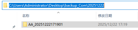

三、通过WinCC 脚本/批处理文件实现对项的备份:

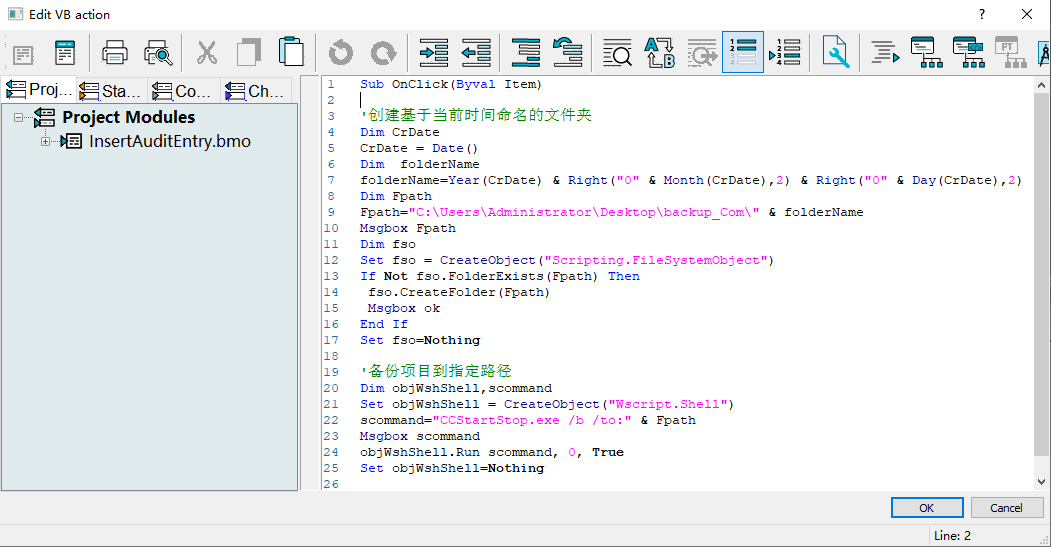

1、项目运行时可通过动作或者全局动作实现备份项目:
执行VBS 脚本代码,会在以当前日期命名的文件下生成对项目的完整备份:
A screenshot of a computer error
具体代码如下:
Sub OnClick(Byval Item)
'创建基于当前时间命名的文件夹
Dim CrDate
CrDate = Date()
Dim folderName
folderName=Year(CrDate) & Right("0" & Month(CrDate),2) & Right("0" & Day(CrDate),2)
Dim Fpath
Fpath="C:\Users\Administrator\Desktop\backup_Com\" & folderName
Msgbox Fpath
Dim fso
Set fso = CreateObject("Scripting.FileSystemObject")
If Not fso.FolderExists(Fpath) Then
fso.CreateFolder(Fpath)
Msgbox ok
End If
Set fso=Nothing
'备份项目到指定路径
Dim objWshShell,scommand
Set objWshShell = CreateObject("Wscript.Shell")
scommand="CCStartStop.exe /b /to:" & Fpath
Msgbox scommand
objWshShell.Run scommand, 0, True
Set objWshShell=Nothing
End Sub

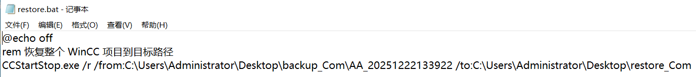

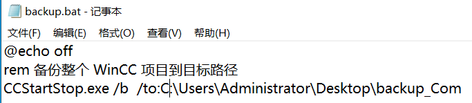

2、执行批处理文件实现手动备份、恢复项目
2.1、批处理文件中实现备份整个项目的代码示例:
2.2、批处理文件中实现恢复整个项目到目标路径的代码示例:
