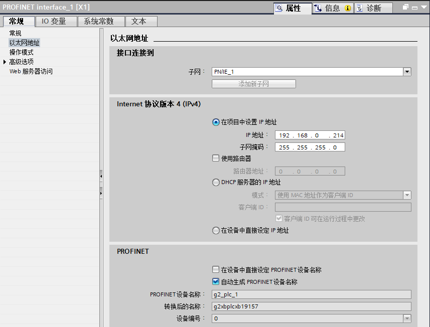

(2)在设备视图中显示出 S7-1200 G2 的组态画面,接着需要给 S7-1200 G2 CPU 设置 IP 地址,通过在设置视图中点击 S7-1200 G2 的以太网口>“属性” > “常规”>“以太网地址” 设置,如图2所示。

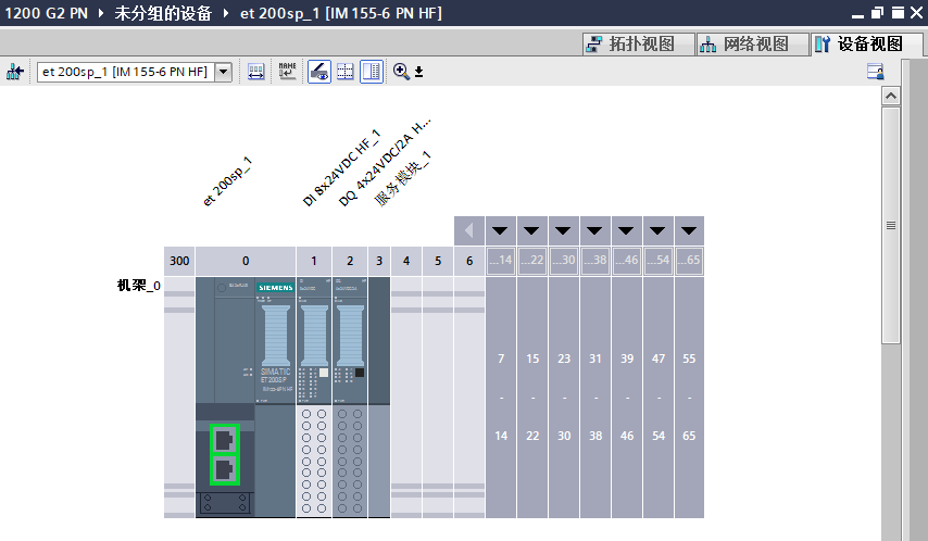

(4)然后双击 IM155-6PN HF 进入设备视图进行硬件组态,为 IM155-6PN HF 添加 IO 模块,如图4所示。 需要注意底座颜色(浅色为使用新的电位组,深色为使用左侧模块的电位组),以及 IO 模块的版本。

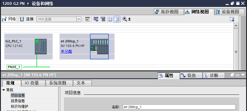

(5)回到设备视图,点击 IM155-6PN HF 模块的图标,然后在“属性” > “常规” > “项目信息”中将默认的名称“IO device_1”更改为“et 200sp_1”,如图5所示。

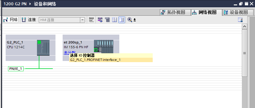

(7)在网络视图中左键点击 IM155-6PN HF 的“未分配”图标,在弹出框中选择该 IO 设备的控制器,文档中选择“G2_PLC_1.PROFINET接口_1”,如图7所示。

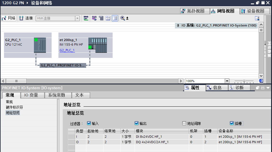

(8)在 IM155-6PN HF 的地址总览中可以看到 IM155-6PN HF 所占用的 S7-1200 G2 CPU I/O 区域,以及网络结构,如图8所示。

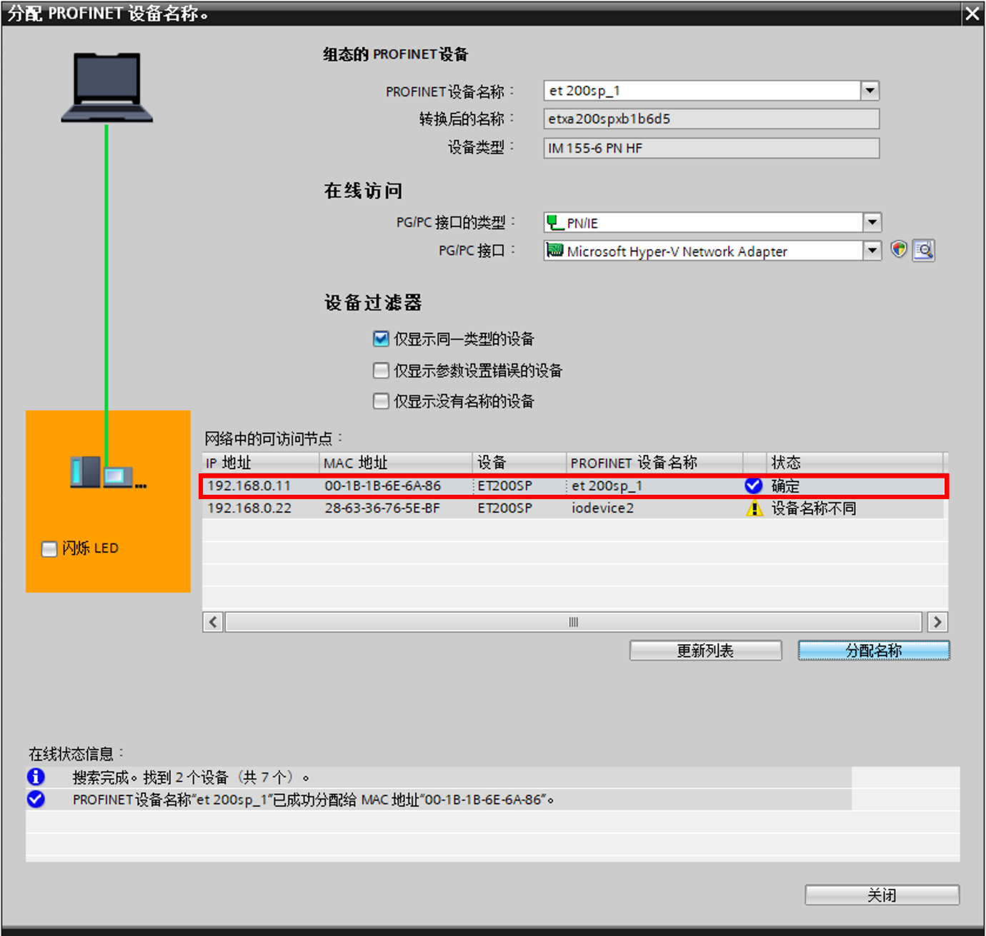

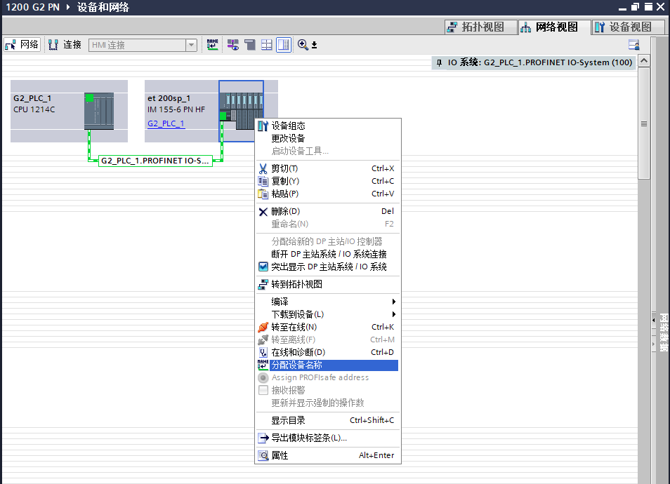

3. 在线分配设备名称
(1)右键点击 PROFINET 网络给 IM155-6PN HF 分配设备名称,如图9所示。
图形用户界面, 文本, 应用程序
AI 生成的内容可能不正确。
图9. 分配设备名称

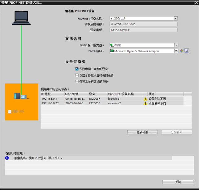

(2)在弹出页面“分配 PROFINET 设备名称”中,点击“更新列表”按钮,搜索 ET200SP。
分配设备名称时:
①如果搜索到的网络节点包含多个 ET200SP,则可以通过检查 MAC 地址的方式确定需要分配设备名称的 ET200SP。ET200SP 网口的 MAC 地址位于接口模块 24V 电源正上方。
②如果搜索到的待分配设备名称的 ET200SP 状态显示“设备名称不同”,则此时组态的离线设备名称(“et 200sp_1”)与在线设备名称不同(“im155-6”),如图10所示。
图形用户界面
AI 生成的内容可能不正确。
图10. 离线在线设备名称不同
左键单击选中该节点,点击“分配名称”按钮,几秒钟后,该网络节点 ET200SP 的在线设备名称变为“et200sp_1”,与组态的离线设备名称相同,状态变为“确定”,此时完成对该设备的设备名称的分配操作,如图11所示。
图形用户界面
AI 生成的内容可能不正确。
图11. 离线在线设备名称相同
③如果搜索到的待分配设备名称的 ET200SP 状态显示“确定”,则说明组态的离线设备名称与在线设备名称相同,则无需再次分配设备名称。

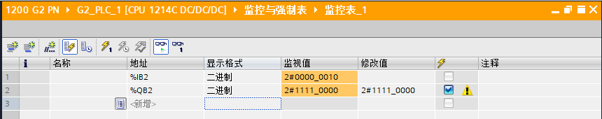

4. IO 测试
项目硬件和软件全部编译后下载,在 S7-1200 G2 CPU 变量表中可以监控DI变量的状态,也可以给 DO 变量赋值, 观察 DO 模块的输出,如图12所示。
表格
AI 生成的内容可能不正确。
图12. 变量表监控
