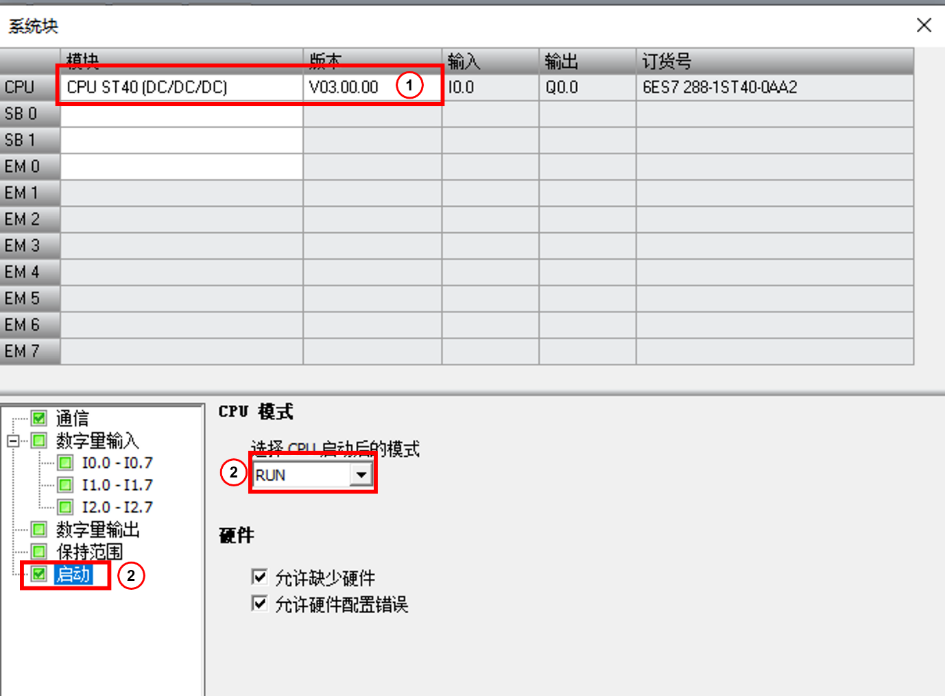

(1)新建空白项目,打开系统块,选择 CPU ST40,CPU 的固件选择 V3.0,设置选择 CPU 启动后的模式为运行。如图1.所示。

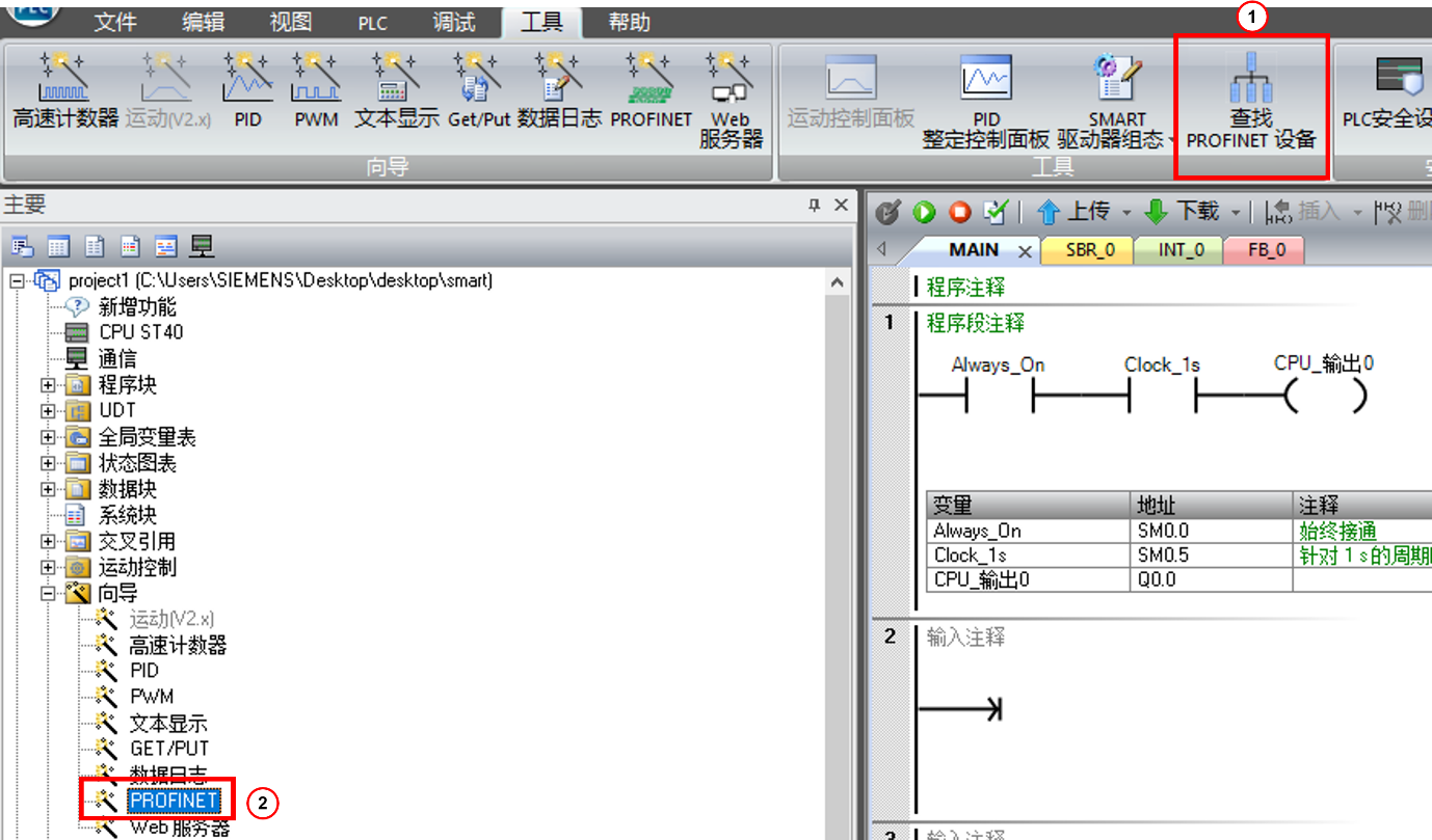

(2)打开 PROFINET 向导,有两种方法,任远其中一种打开向导。如图2.所示。图2.打开 PROFINET 向导

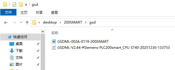

(5)点击图4中的生成按钮,关闭生成向导。导出的 GSD 文件如图5.所示。
图形用户界面, 文本, 应用程序, 电子邮件
AI 生成的内容可能不正确。
图5.导出的 GSD 文件

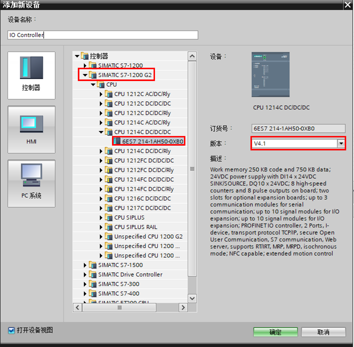

(1)创建新项目,添加 S7-1200 G2,如图6.所示。
图形用户界面, 应用程序
图6.添加 S7-1200 G2 CPU

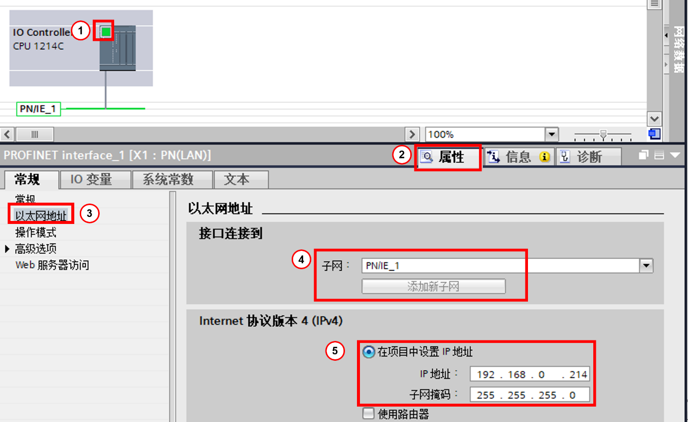

(2)设置 S7-1200 G2 CPU 的子网,IP 地址,如图7.所示。图形用户界面, 应用程序
AI 生成的内容可能不正确。
图7.设置子网及 IP 地址

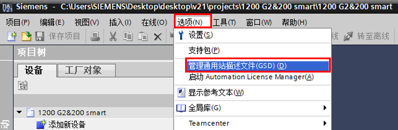

(3)在 TIA 菜单上点击“选项—>管理通用站描述文件(GSD)”,随后将打开安装界面。如图8.所示。图形用户界面, 文本, 应用程序, 电子邮件
AI 生成的内容可能不正确。
图8.安装 GSD 文件

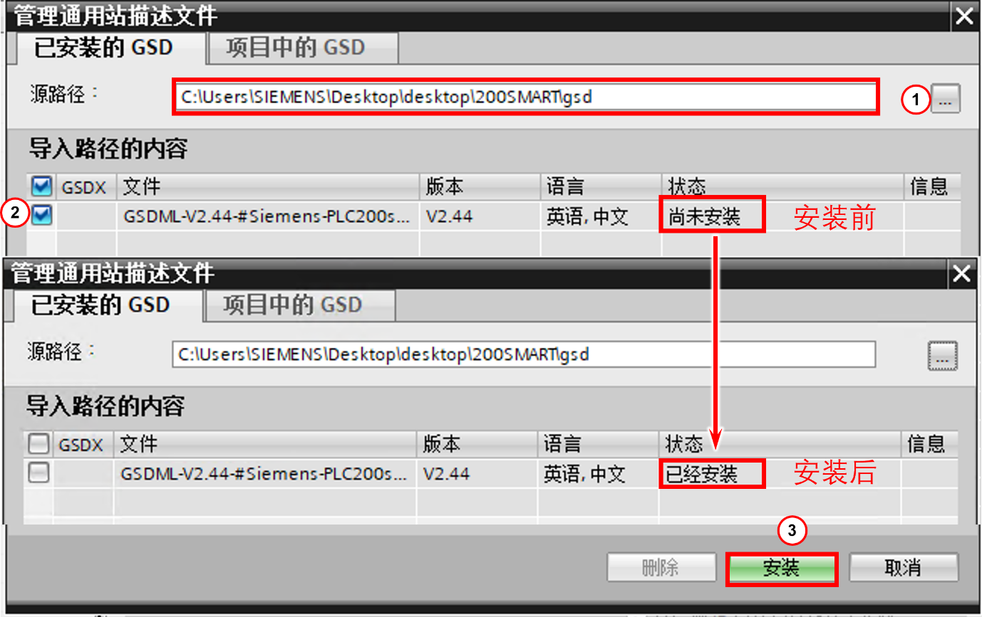

(4)在“源路径”选择 GSD 文件的存储路径,勾选要安装的 GSD 文件,点击“安装”。如图9所示。图形用户界面
AI 生成的内容可能不正确。
图9.导入 GSD 文件

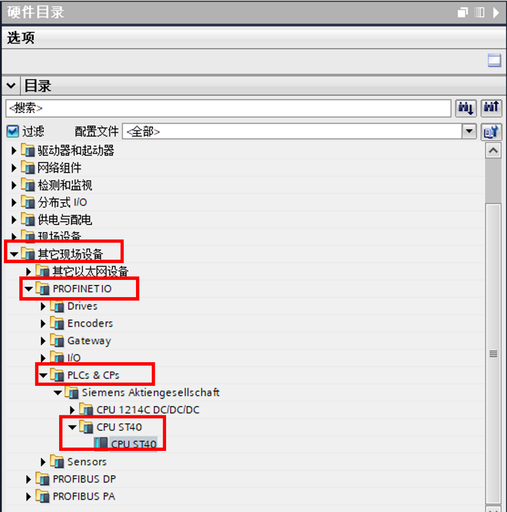

(5)在硬件目录中找到已添加的 GSD 文件,向网络视图中拖拽,如图10.所示。图形用户界面, 文本, 应用程序, 电子邮件
AI 生成的内容可能不正确。

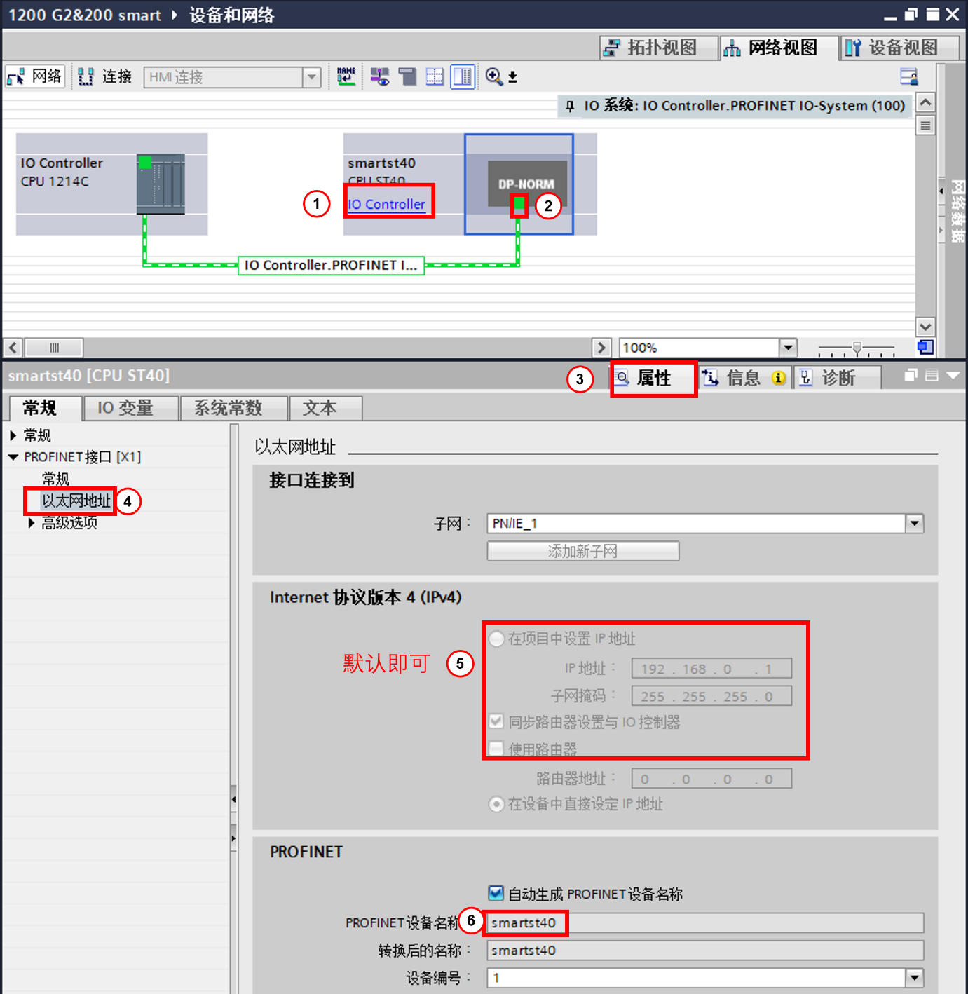

(6)在网络视图中,为 智能设备分配控制器,然后点击智能设备的以太网接口,核对设备名称是否与图3.中智能设备侧组态的设备名称一致。如图11.所示。图形用户界面, 文本, 应用程序
AI 生成的内容可能不正确。
图11.分配 IO 控制器并且核对设备名称

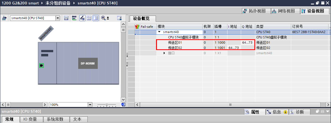

(7)双击CPU ST40 站点,进入到设备视图,在右侧设备概览内可以看到该 IO 设备对应于所占用的控制器输入与输出区地址,如图12所示。
图形用户界面, 应用程序
AI 生成的内容可能不正确。
图12.控制器输入输出地址

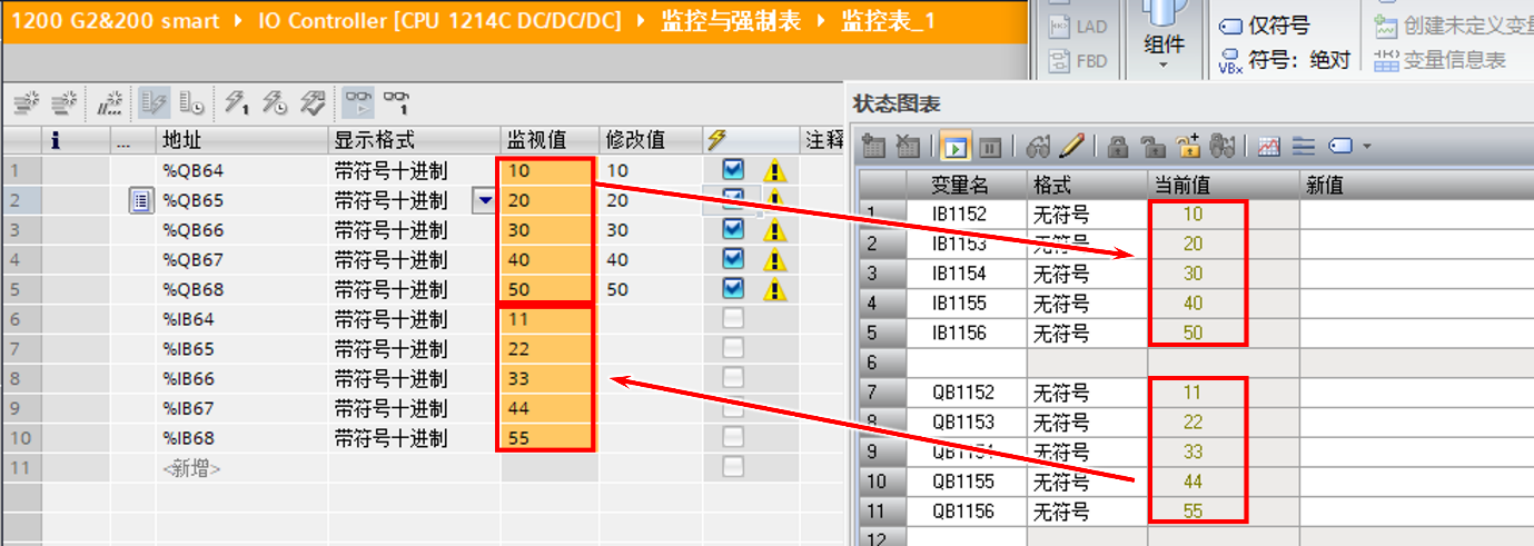

通信测试
首先,需分别对 S7-1200 G2 CPU 和 S7-200 Smart CPU 进行完整的程序下载。随后,在 S7-1200 G2 的“监控表”中以及 S7-200 Smart 的“状态图表”中,分别添加需要监视的地址区域。(结合图4和图12的地址对应)观察数据交换情况,如图13.所示。图形用户界面, 应用程序, 表格
AI 生成的内容可能不正确。
图13.通信测试结果
