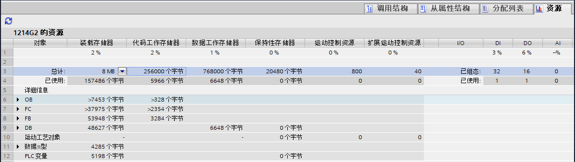

在“资源”选项卡中显示了 CPU 硬件资源的使用信息,如图2所示。这些信息包括如下内容:
  • CPU 中所用的编程对象(如 OB、FC、FB、DB、运动工艺对象、数据类型和PLC变量)
  • CPU 中所用的存储器(装载存储器、工作存储器、保持性存储器),存储器的最大存储空间以及编程对象使用的情况。装载存储器总计大小根据使用的 CPU 或者 SIMATIC 存储卡的容量选择。
  • CPU 组态和程序中使用的模块通道数(数字量输入模块、数字量输出模块、模拟量输入模块和模拟量输出模块)。PROFINET IO 智能设备作为通信的 I、Q 区也会统计。
A screenshot of a computer
Description automatically generated
图2. 程序资源
注意:
由于装载存储器显示仅统计用户程序空间,对于硬件组态、连接组态等数据占用的空间并未统计,因此不能仅凭装载存储器栏显示的数值来选择 SIMATIC 存储卡。

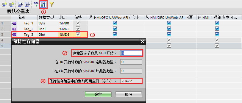

(1)M 区保持性设置
用户可以在“ PLC  变量” 标签页中,对保持性进行设置,如图4所示。
图4. M 区保持性设置
“保持”按钮来打开 M 存储区的保持范围
从 MB0 开始的连续字节数,例如设置 8,则保持范围为 MB0-MB7 共 8 个字节,无法设置多个保持区
③ MD6 地址范围 MB6~MB9,其中 MB6 和 MB7 在设置的数据保持范围内,MB8 和 MB9 不在保持范围内,所以会有橙色警告提示
④ 可以查看保持性存储区剩余可用的字节数,当前 CPU 保持性存储区为 20 KB=20480 字节
  20472 字节(剩余可用) = 20480 字节(总字节数) - 8 字节(已设置为保持)

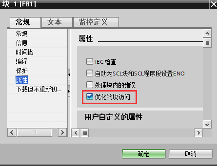

FB 块可以是优化的块或者非优化的块,新建的 FB 默认优化 FB,可以在 FB 右键属性中修改,如图5所示。而系统 FB,例如 PID、运动控制、通讯等通常都是优化 FB,无法修改优化属性。
图5. FB 块属性
优化 FB 的背景数据块是优化 DB,非优化 FB 的背景数据块是非优化 DB。

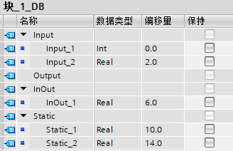

1)优化 FB 块的保持性设置
背景数据块中的每个变量都可以单独指定断电保持特性。打开 FB,在上方的接口区,用户可以在“保持”列中修改每个变量的保持特性,如下图6所示。可以将每个变量单独设置保持或者不保持。如果选择在 IDB 中设置,则该变量的保持性可以在背景数据块中设置,也就是说同一个变量可能在不同的背景数据块中设置不同的保持性。
图6. 优化 FB 块接口设置保持性

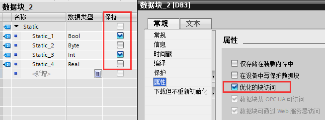

(3)全局数据块
与 FB 的背景数据块相同,全局数据块的也分为优化和非优化两种。新建的 DB 默认优化 DB。
使用优化 DB 块能够最优化地利用 CPU 内部的数据存储区。全局数据块的断电保持特性也与 FB 的背景数据块相同:
  • 使用优化的全局数据块可以分别指定其内部每个变量的保存特性,如图8所示。
  • 使用非优化的全局数据块,只能对其整体指定一种保持特性,如图9所示。
图8. 优化数据块保持性设置
图9. 非优化数据块保持性设置
注意:FB、DB 中的 UDT、STRUCT 内部的变量无法设置独立的保持性,也就是说 UDT、STRUCT 内部的变量的保持性是一致的。
