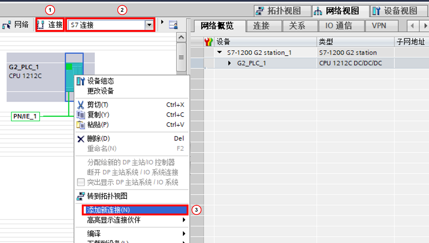

   在网络视图中为 CPU 添加未指定的 S7 连接,创建 S7 连接的操作如图 1-1所示。
图形用户界面, 表格
AI 生成的内容可能不正确。
图1- 1 选择 S7 连接
①点击“连接”按钮;
②下拉菜单中,选择“S7 连接”;
③点击 CPU 图标,鼠标右键菜单中选择“添加新连接”。

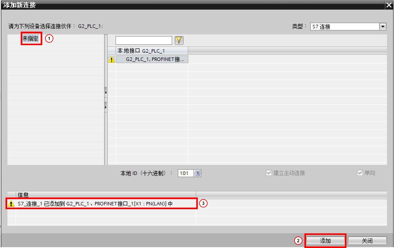

在弹出“创建新连接”对话框中,选择“未指定”,点击“添加”后,将会创建一条“未指定”的 S7 连接,如图 1-2 所示。图形用户界面, 文本
AI 生成的内容可能不正确。
图1- 2 添加“未指定” S7 连接
①选择“未指定”;
②点击“添加”按钮,创建 S7 连接;
③未指定的 S7 连接已添加。

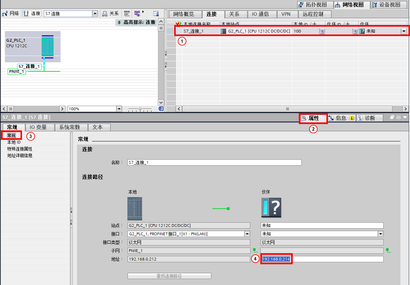

创建的 S7 连接将显示在网络视图右侧“连接”表中。在巡视窗口中,需要在新创建的 S7 连接属性中设置伙伴 CPU 的 IP 地址,如图 1-3 所示。
图形用户界面, 应用程序
AI 生成的内容可能不正确。图1- 3 设置伙伴 CPU IP 地址
①“连接”选项卡中选择 S7 连接;
② 巡视窗口中选择“属性”;
③ 选择“常规”;
④ 设置伙伴方 CPU IP 地址。

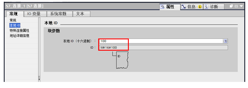

S7 连接属性中“本地 ID ”中,可以查询到本地连接 ID (十六进制数值),如图 1-4 所示。该 ID 用于标识网络连接,需要与 PUT/GET 指令中“ ID ”参数保持一致。
图形用户界面
图1- 4 S7 连接 ID

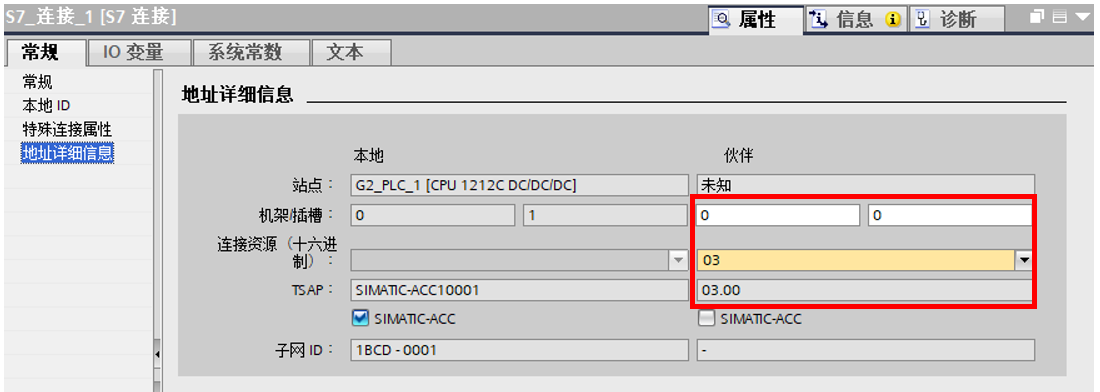

S7 连接属性中“地址详细信息”属性中需要配置伙伴方 TSAP。伙伴 TSAP 设置值与伙伴 CPU 类型有关,伙伴 CPU 侧 TSAP 可能设置值如下:
  • 伙伴为 S7-1200/S7-1200 G2/S7-1500 系列 CPU: 03.00 或 03.01。
  • 伙伴为 S7-300 系列 CPU :03.02:
  • 伙伴为 S7-400 系列 CPU :03.XY,X 和 Y 取决于 CPU 的机架和插槽号。
本示例中,伙伴 CPU 为 CPU 1517-3PN,因此伙伴方 TSAP 可设置为 03.00 或 03.01 ,设置如图 1-5 所示。
图形用户界面, 应用程序
描述已自动生成
图1- 5 设置伙伴 TSAP

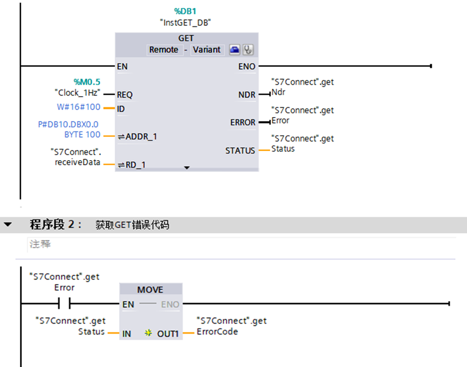

2)在主程序 OB1 中调用“GET”指令,读取伙伴 CPU 从 DB10 开始 100 个字节数据并保存到“S7Connect”.receiveData,如图 1-7 所示 。

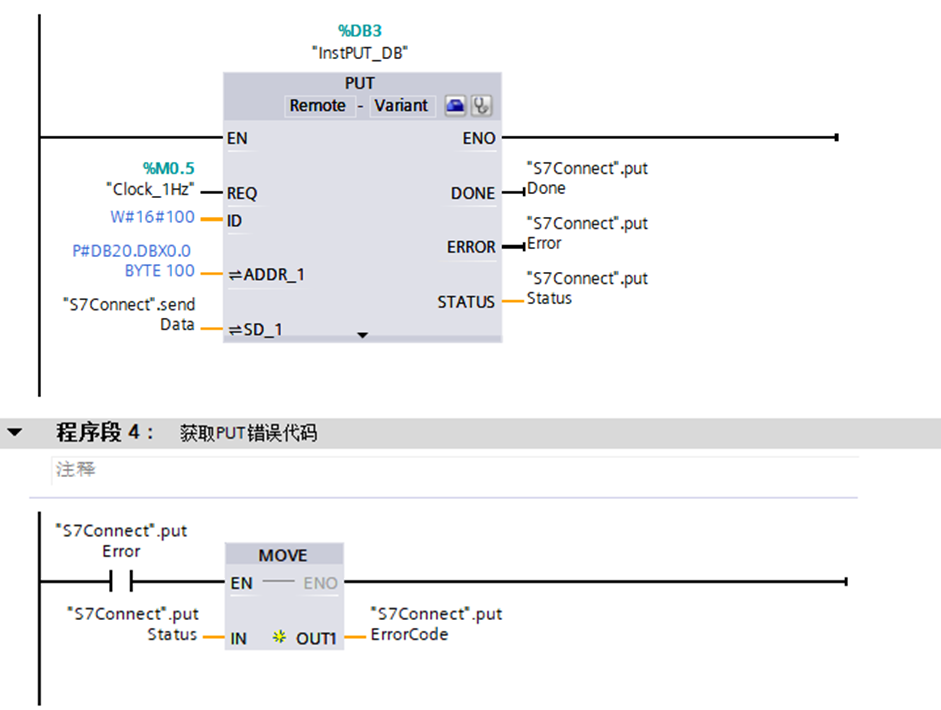

3)在主程序 OB1 中调用 “PUT” 指令,将本地数“S7Connect”.sendData 写入到伙伴 CPU 从 DB 20 开始 100 个字节区域,如图 1-8所示 。
图1-8 调用 PUT 指令
注意:
  • 使用 PUT/GET 通信时,伙伴 CPU 待读写区域不支持优化访问的数据区域。
  • PUT/GET 指令中参数“ID”需要与S7连接属性中的“本地 ID”(参考图 1-4)一致。

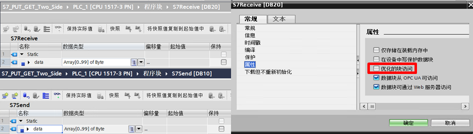

CPU2 只需进行设备组态,创建对应的 DB 区,并把需要读写的 DB 块设置为非优化访问即可,无需进行相关通信编程。

  • 分别创建 DB10 和 DB20,选择 DB10 与 DB20 数据块的属性,取消勾选“优化的块访问”如图1-9所示。
图1-9 优化的块访问

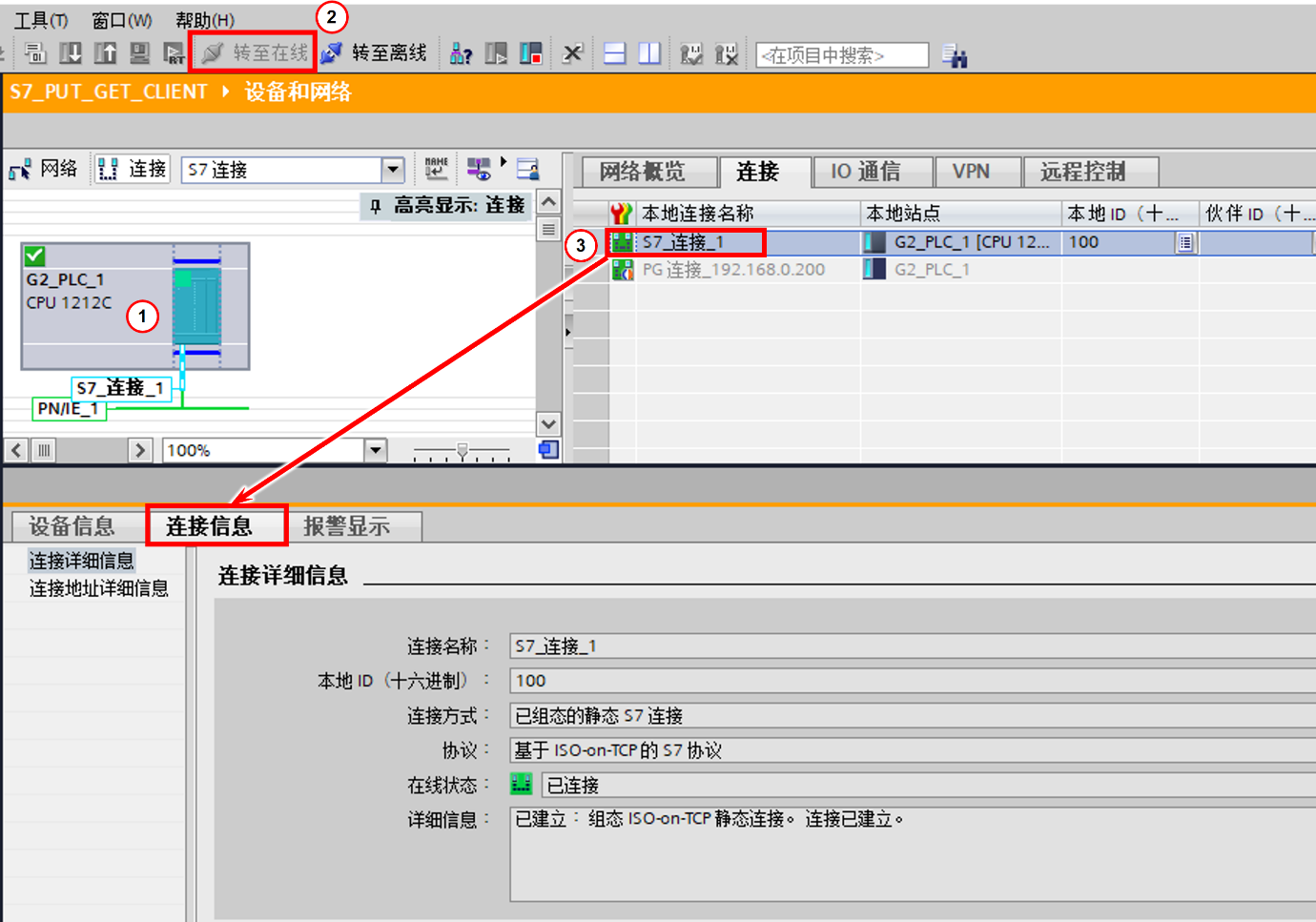

   打开 CPU 1 项目或者 CPU 2 项目,在网络视图中,选择 CPU,并“转至在线”模式,在“连接”选项卡中可以对 S7 通信连接进行诊断,如图 1-10 所示。
图形用户界面, 应用程序
AI 生成的内容可能不正确。
图1-10监控 S7 连接状态
① 选择 CPU ;
② 点击“转至在线”按钮,切换到在线模式;
③“连接”选项卡中选择本地连接,“连接信息”中即可查询到连接的详细信息。

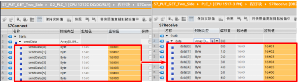

成功建立的 S7 连接,是 PUT/GET 指令数据访问成功的先决条件。连接建立后,就可以通过 “GET”指令获取伙伴 CPU 数据,调用 “PUT”指令发送数据给伙伴 CPU,如图1-11所示。
图1-11 数据传输

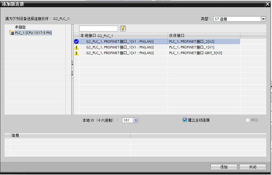

网络视图中,点击“连接”按钮,按钮右侧的下拉选项中选择“S7 连接”,选择 CPU 1 图标,鼠标右键菜单中选择“添加新连接”,相关操作可参考图 1-1 。在弹出“创建新连接”对话框中,选择指定伙伴 CPU (本例为 CPU 2),点击“添加”后,即可创建双端组态的 S7 连接,如图 1-12所示。
图1-12 创建双端组态的 S7 连接
① 选择指定伙伴 CPU;
② 点击“添加”按钮,创建 S7 连接;

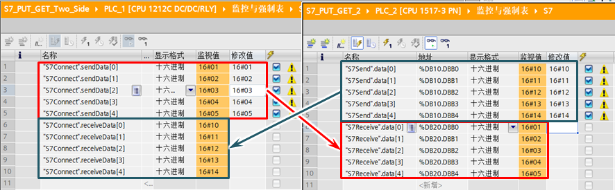

在网络视图中,选择任一站点 ,并“转至在线”模式,在“连接”选项卡中可以对 S7 通信连接进行诊断,参考图 1-10 。成功建立的 S7 连接,当 CPU1 使用“PUT”指令发送数据时,CPU2 可接收到数据,监控结果如图1-13所示。
图1-13数据监控
