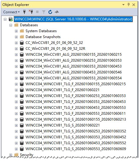

当直接点击图1中的“停止”按钮来停止运行系统时,WinCC项目中的变量和报警归档片段数据库都会断开连接。例如,图2是WinCC项目正常运行时,所加载的变量和报警归档片段数据库:
图形用户界面, 文本, 应用程序
AI 生成的内容可能不正确。
图2

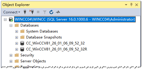

点击图1中的“停止”按钮取消激活运行系统后,所有的WinCC变量和报警归档片段数据库都会断开连接,如图3所示:
文本
AI 生成的内容可能不正确。
图3
重新启动运行系统时,再重新加载所有的归档片段数据库,这样就会花费比较长的时间去加载数据库片段。

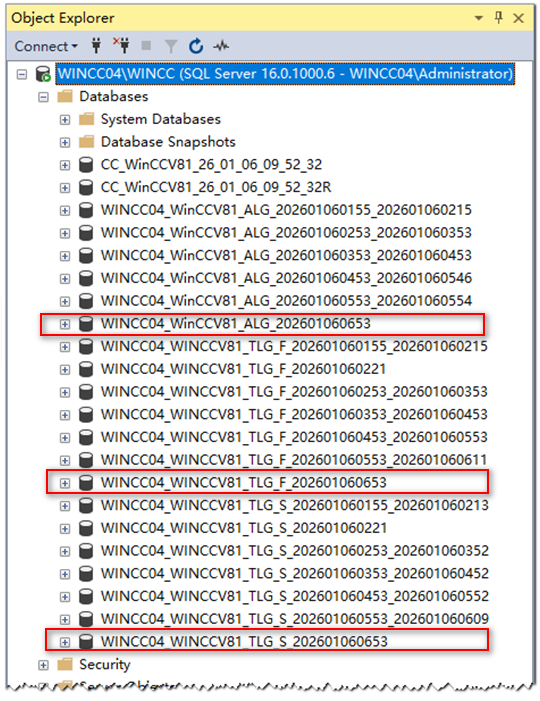

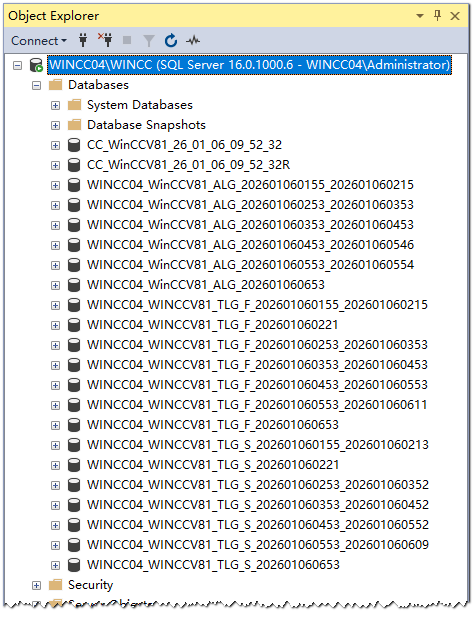

当执行运行系统的维护停止时,除当前分段外,其它分段段都不会断开连接。如图4中红框所示,分别为当前正在归档数据的片段(ALG:报警归档,TLG_F:变量快速归档,TLG_S:变量慢速归档,):
图形用户界面, 文本, 应用程序
AI 生成的内容可能不正确。
图4
点击图1中的“维护停止”按钮来停止运行系统后,可以看到除了图4中当前正在存储数据的片段被断开后,其它已经完成归档记录的片段仍然保持和WinCC的后台SQL Server数据库的连接,如图5所示:
图形用户界面, 文本, 应用程序
AI 生成的内容可能不正确。
图5
这样,当重新启动WinCC运行系统时,只要重新加载当前片段到SQL Server数据库即可,花费的时间比较少。
