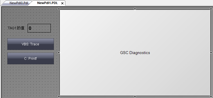

本文基于WinCC V8.1 update5介绍,C和VBS脚本的诊断及信息输出功能。最终的运行效果如下图所示:
文本
AI 生成的内容可能不正确。
图1

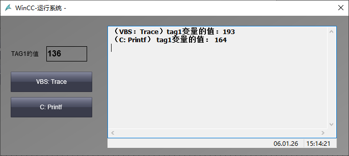

二 脚本执行结果信息输出
VBS脚本中可以使用下列格式: HMIRuntime.Trace “输出内容”,来在WinCC应用窗口控件中输出信息。
例如,下面的例子中可以在VBS脚本中输出WinCC变量“tag1”的值到WinCC应用窗口。(脚本中的vbCrLf代表换行)
图形用户界面, 文本
AI 生成的内容可能不正确。
图2

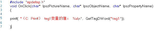

C脚本中可以使用Printf (“输出内容”),来在WinCC应用窗口控件中输出信息。
例如,下面的例子中可以在C脚本中输出WinCC变量“tag1”的值到WinCC应用窗口。
图形用户界面, 应用程序
AI 生成的内容可能不正确。
图3
上图中,Printf (“(C: Printf) tag1变量的值:%u\n”, GetTagDword(“tag1”))中,“%u”代表以无符号整数的方式来显示tag1的值(GetTagDword(“tag1”)),“\n”起换行作用。

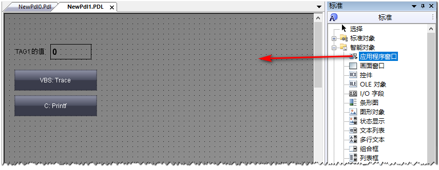

输出信息是显示在画面中的应用程序窗口控件中的,因此需要首先添加此控件到画面中,如图4所示:
图片包含 图表
AI 生成的内容可能不正确。
图4

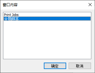

在弹出的“窗口内容”对话框中,选择“全局脚本”,如图5所示:
图形用户界面, 文本, 应用程序, 电子邮件
AI 生成的内容可能不正确。
图5

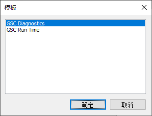

在接着弹出的“模板”对话框中,选择“GSC Diagnostics”,如图6所示:
图形用户界面, 文本, 应用程序
AI 生成的内容可能不正确。
图6
添加控件后的效果如图7所示。运行效果请参考图1.
文本, 白板
AI 生成的内容可能不正确。
图7

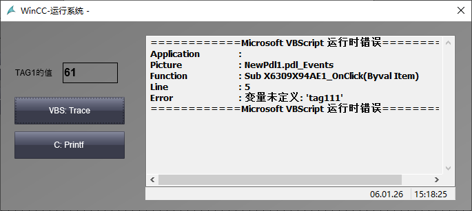

三 脚本的错误信息诊断
应用程序窗口控件也可以显示VBS和C脚本中的错误信息,例如变量不存在的错误信息。
图8的VBS脚本中,tag111变量没有在脚本中定义:
文本
AI 生成的内容可能不正确。
图8
执行此脚本时,会在提示“变量未定义”的错误消息,如图9所示。
图形用户界面, 文本, 应用程序
AI 生成的内容可能不正确。
图9
从图中可以看出,错误消息包括出错的位置和具体的错误内容。

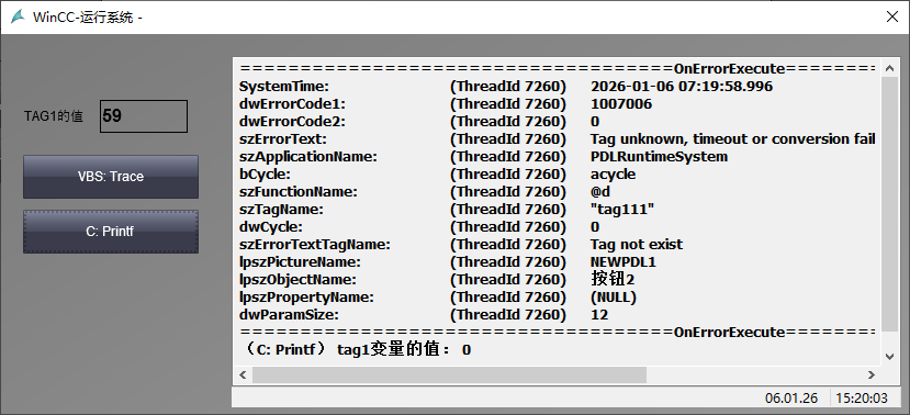

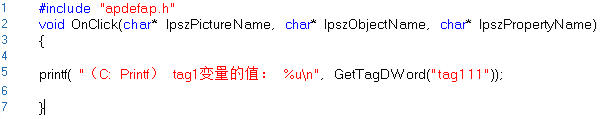

图10的C脚本中,WinCC的tag111变量不存在:
图形用户界面, 应用程序
AI 生成的内容可能不正确。
图10
执行此脚本时,会在提示“tag not exist”的错误消息,如图11所示。
图形用户界面, 文本
AI 生成的内容可能不正确。
图11
