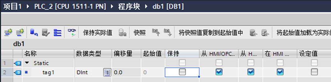

本文将介绍如何在WinCC V8.1中对S7-1500 PLC的变量进行两次转换。例如,在PLC中存在一个双整形变量(地址:DB1.DBD0),如图1所示:
图1
现在需要对此变量缩小100倍显示在WinCC画面中,要求保留2位小数。

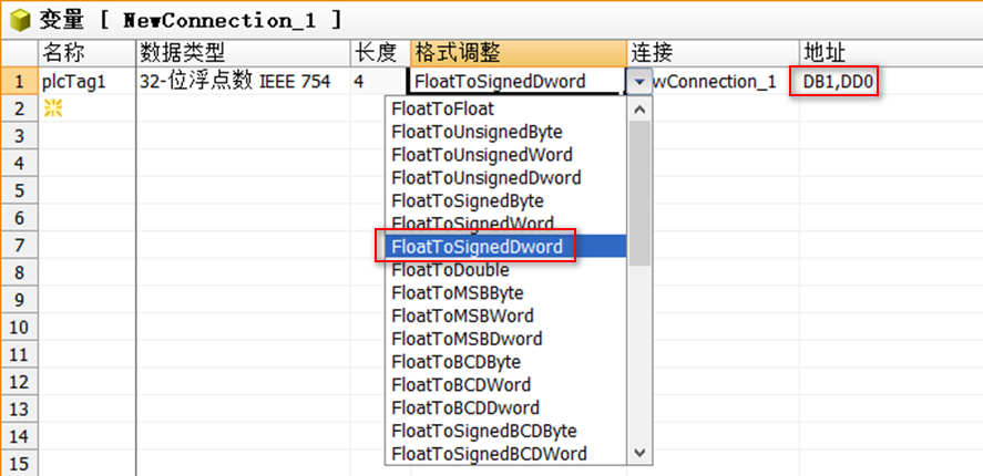

在WinCC中创建和S7-1500 PLC的通信连接,并在通信连接下创建32位浮点数变量,如图2所示:
图形用户界面, 文本, 应用程序
AI 生成的内容可能不正确。
图2
由于对应的PLC地址DB1.DBD0是双整形数据类型,因此需要设置WinCC变量的“调整格式”属性为“FlotToSignedDword”,变量地址对应为DB1.DBD0。

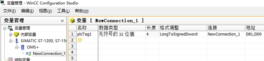

创建WinCC变量,数据类型为无符号的32位值,地址为DB1.DBD0,如图7所示:
图7

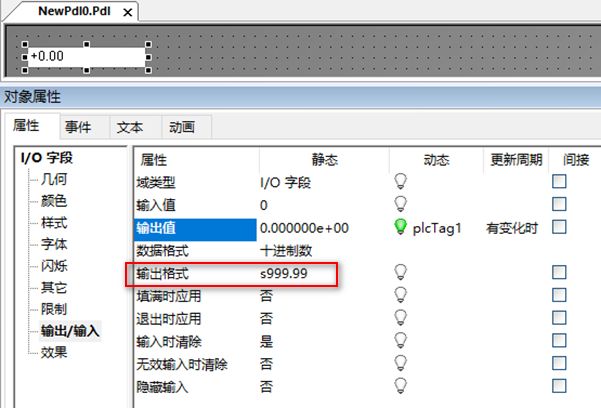

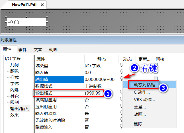

在WinCC画面中添加IO域,设置IO域的“输出格式”属性为s999.99,然后在“输出值”属性中动态列上点击右键,在弹出菜单中选择“动态对话框”,如图9所示:
图形用户界面, 应用程序
AI 生成的内容可能不正确。
图9

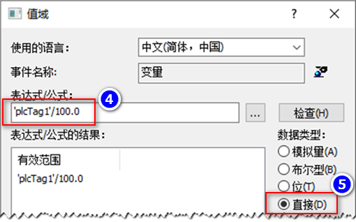

在“表达式/公式”中输入:’变量名’/100.0,“数据类型”选择“直接”,如图10所示:
图形用户界面, 文本, 应用程序
AI 生成的内容可能不正确。
图10

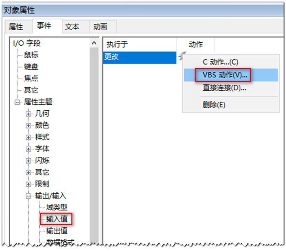

上面的步骤可以实现对PLC数值缩小100倍来显示。那么如何实现,输入的数值扩大100倍来写到PLC中呢?这就要在IO域的“输入值”事件中来使用脚本来实现,如图11所示:
图形用户界面
AI 生成的内容可能不正确。
图11
使用如下脚本:
文本
AI 生成的内容可能不正确。
在脚本中,把IO域的输入值乘以100后写入到PLC变量中。

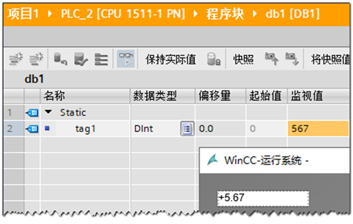

运行WinCC项目,同样可以看到WinCC显示的数值是PLC中数值缩小100倍的结果,如图12和图13所示。
表格
AI 生成的内容可能不正确。

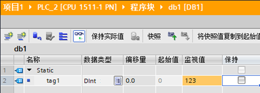

同样,在IO域中设定的数值也会放大100倍写入到PLC中。如图14所示。
图14
