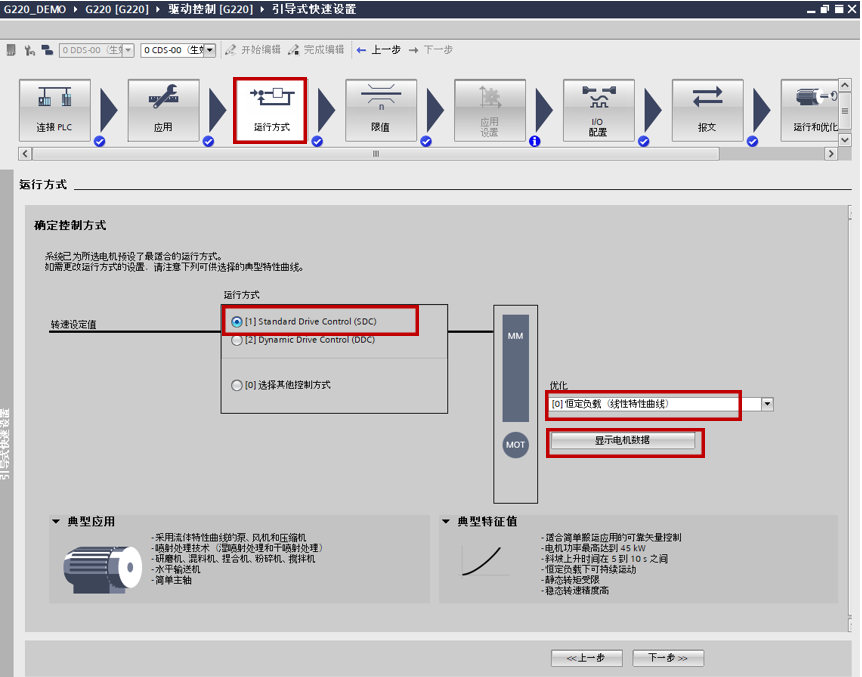

3. 运行方式
  • 本示例使用V/F控制方式,选择标准驱动控制SDC;
  • 在优化区选择工艺应用是恒定负载(线性特性曲线)或转速可变负载(抛物线特性曲线);
  • 点击“显示电机参数”,可以查看在设备组态里已设置的电机参数。

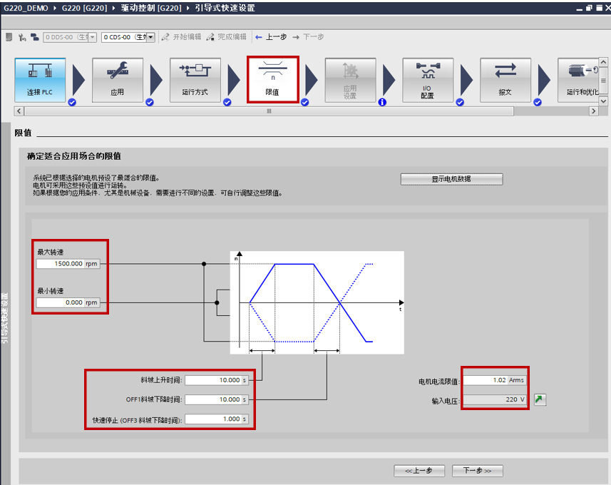

4. 限值
  • 设置最大转速和最小转速
  • 设置斜坡上升时间、off1斜坡下降时间和off3斜坡下降时间
  • 设置电流限幅值

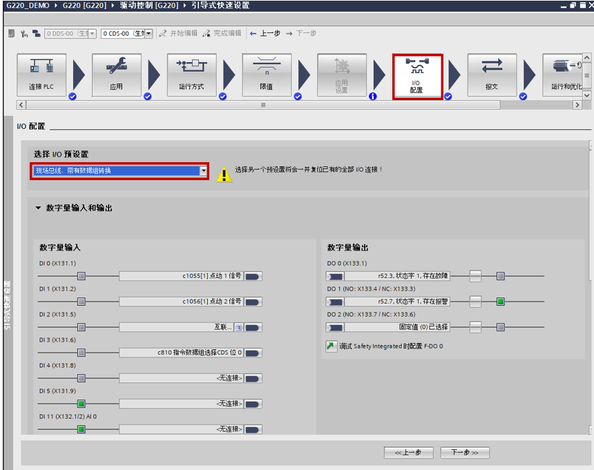

5. I/O配置
  • 已在“连接PLC”画面选择“连接PLC”,这里选择“现场总线”;
  • 如果在“连接PLC”的“确认链接PLC”里选择“否”,在I/O预设值这里可以选择“标准I/O,带模拟量设定值”等选项。

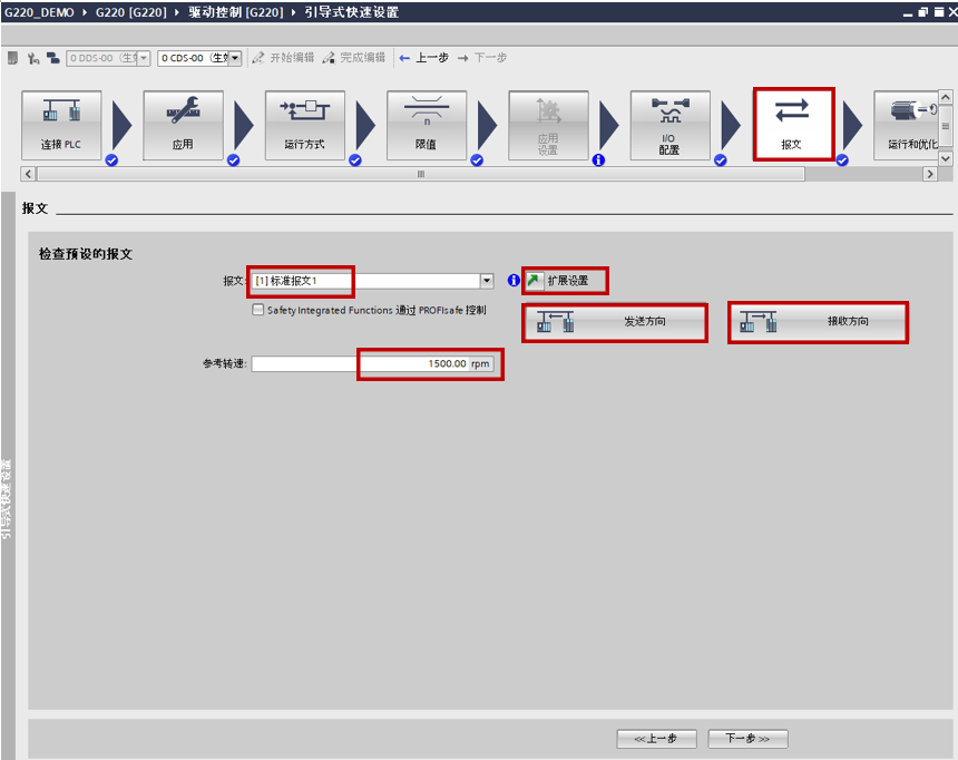

6. 报文
  • 选择通信报文
  • 设置参考转速
  • 点击“扩展设置”跳转到报文配置画面,可添加扩展报文等
  • 点击“发送方向”或“接收方向”可以查看其对应的PZD互联信号

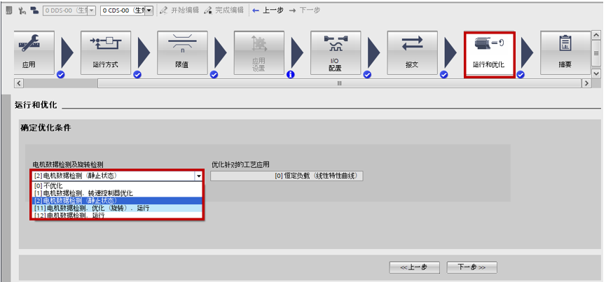

7. 运行和优化
  • 选择需要执行的“电机数据检测及旋转检测”,在“运行方式”处选择V/F控制,这里选择“静态检测”。
  • 用控制面板启动电机进行数据检测和驱动优化。
  • 优化的前提连接电机,如果变频器输出侧未连接电机,需选择“不优化”。
