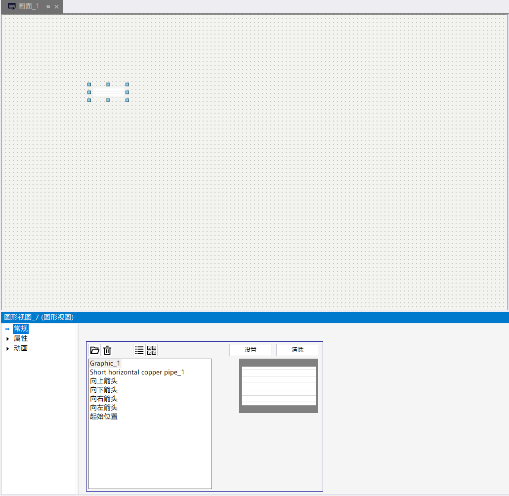

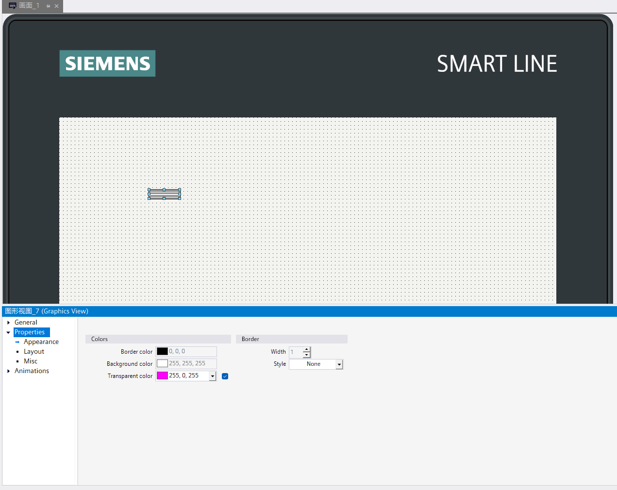

WinCC Flexible SMART V4 项目迁移至V5 时图形视图显示模糊时如何处理?
1 如果设备中图形视图尺寸比较小,使用了矢量图(如 WMF、EMF、SVG 等格式)并启用透明度功能时,当迁移至V5及以上版本后,可能出现图片模糊的情况。 这是在迁移过程中图片缩放导致的,可以通过重新设置图片来解决。
例如:
V4 项目中的图形视图:
转换成V5 后外观出现变化(黑色条纹丢失):
2 在项目迁移后,原图片会保留,请通过以下步骤重新绑定图片,即可恢复清晰显示:
2.1 进入图形视图的属性设置,选择 “常规”。
2.2 在“图片选择”区域重新选择原V4项目中使用的图像文件,并点击“设置”按钮即可。
2.3 操作完成后,图像即可恢复清晰状态。
3 备注:该问题只会影响图形视图的渲染效果,不会影响图形视图的其他功能。
