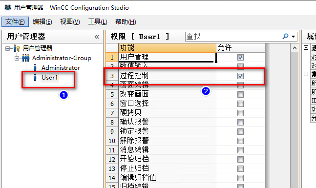

1.在WinCC用户管理器中创建一个用户,并赋予此用户“过程控制”权限。

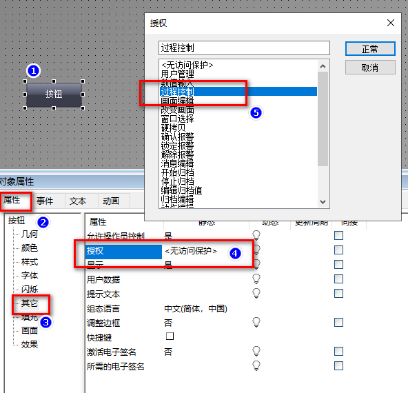

2.选择画面上的按钮对象,然后如下图所示,在按钮对象属性列表中选择“授权”属性。鼠标双击此属性,在授权列表中选择“过程控制”权限。

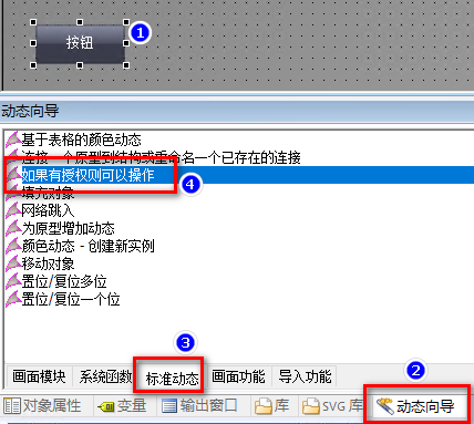

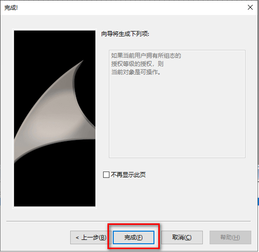

3. 再次选择按钮对象,在左下方工具栏中选择“动态向导->标准动态”,在向导列表中鼠标双击“如果有授权则可以操作”。然后再随后弹出的对话框中依次选择“下一步”和“完成”。

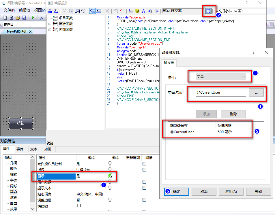

4. 此向导操作会在按钮的“允许操作员控制”属性下生成一段C脚本,如下图所示。把此C脚本复制到“显示”属性下,并删除“允许操作员控制”属性下脚本。

5. 打开“显示”属性下的C脚本,在脚本编辑器工具栏上选择小闹钟图标,设置此脚本的触发器。下图所示,选择变量触发器,选择系统变量“@CurrentUser”,修改此变量采集为500ms。

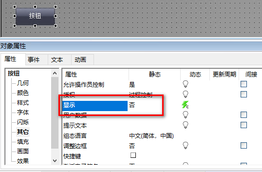

6. 同时设置“显示”属性静态为“否”。
