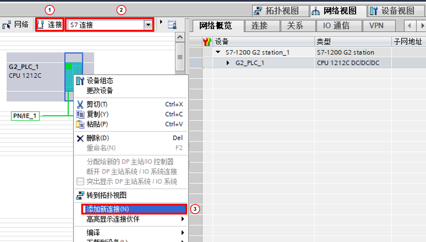

   在网络视图中为 CPU 添加未指定的 S7 连接,创建 S7 连接的操作如图 1-1所示。
图形用户界面, 表格
AI 生成的内容可能不正确。
图1- 1 选择 S7 连接
①点击“连接”按钮;
②下拉菜单中,选择“S7 连接”;
③点击 CPU 图标,鼠标右键菜单中选择“添加新连接”。

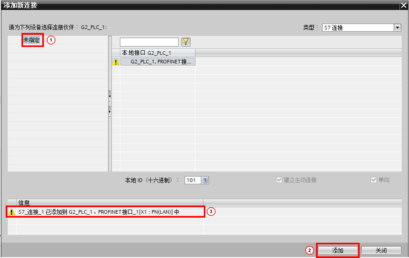

在弹出“创建新连接”对话框中,选择“未指定”,点击“添加”后,将会创建一条“未指定”的 S7 连接,如图 1-2 所示。图形用户界面, 文本
AI 生成的内容可能不正确。
图1- 2 添加“未指定” S7 连接
①选择“未指定”;
②点击“添加”按钮,创建 S7 连接;
③未指定的 S7 连接已添加。

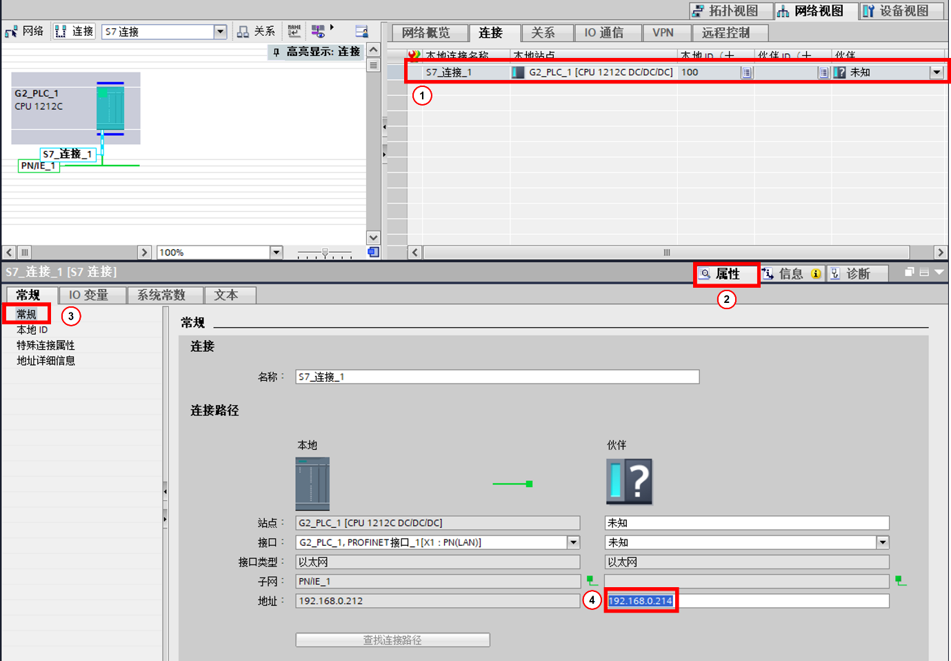

创建的 S7 连接将显示在网络视图右侧“连接”表中。在巡视窗口中,需要在新创建的S7连接属性中设置伙伴 CPU 的 IP 地址,如图 1-3 所示。
图形用户界面, 应用程序
AI 生成的内容可能不正确。图1- 3 设置伙伴 CPU IP 地址
①“连接”选项卡中选择 S7 连接;
②巡视窗口中选择“属性”;
③选择“常规”;
④设置伙伴方 CPU IP 地址。

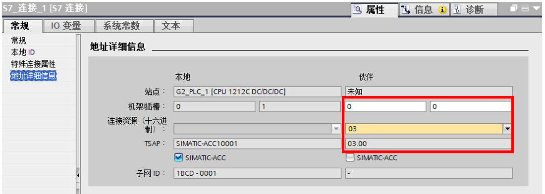

S7 连接属性中“地址详细信息”属性中需要配置伙伴方 TSAP。伙伴 TSAP 设置值与伙伴 CPU 类型有关,伙伴 CPU 侧 TSAP 可能设置值如下:
  • 伙伴为 S7-1200/S7-1200 G2/S7-1500 系列 CPU: 03.00 或 03.01。
  • 伙伴为S7-300 系列 CPU :03.02:
  • 伙伴为 S7-400 系列 CPU :03.XY,X 和 Y 取决于 CPU 的机架和插槽号。
本示例中,伙伴 CPU 为 CPU 1214C ,因此伙伴方 TSAP 可设置为 03.00 或 03.01 ,设置如图 1-5 所示。
图形用户界面, 应用程序
描述已自动生成图1- 5 设置伙伴 TSAP

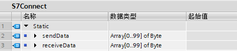

   1) 程序块中添加用于 PUT/GET 数据交换的数据块 ”S7Connect”,并在数据块中定义了 2个数据类型为Array[0..99] of Byte 变量“sendData”和“receiveData”。”S7Connect”.receiveData用于存储“GET”指令从伙伴 CPU 2 读取到的数据,”S7Connect”.sendData为“PUT”指令发送到 CPU 2 的数据区,如图 1-6 所示。
图1- 6 创建用于数据交换的数据块

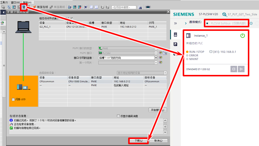

(3)打开PLC SIM 并下载组态和程序
CPU 1 的组态配置与编程已经完成,打开PLC SIM 并下载组态和程序,如图1-9所示。
图形用户界面, 应用程序, Word
AI 生成的内容可能不正确。
图1-9 PLC_1 SIM 界面

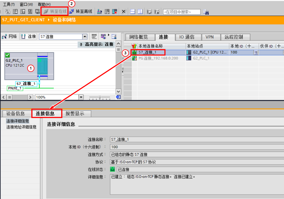

3.通信状态测试
   打开 CPU 1 项目或者CPU 2 项目,在网络视图中,选择 CPU ,并“转至在线”模式,在“连接”选项卡中可以对 S7 通信连接进行诊断,如图 1-11 所示。
图形用户界面, 应用程序
AI 生成的内容可能不正确。
图1-11监控 S7 连接状态
①选择 CPU ;
②点击“转至在线”按钮,切换到在线模式;
③“连接”选项卡中选择本地连接,“连接信息”中即可查询到连接的详细信息。

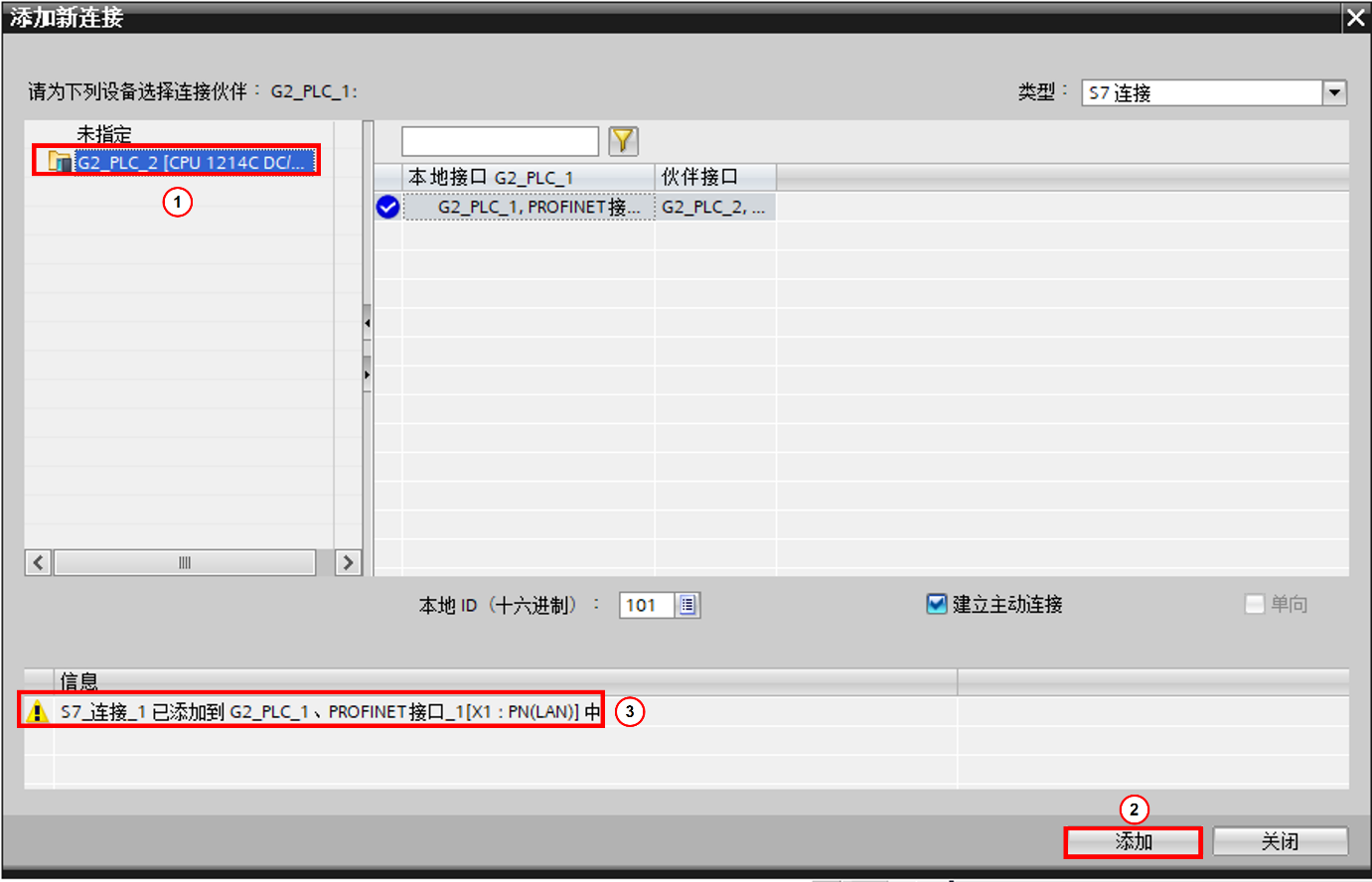

1)组态 S7 连接
网络视图中,点击“连接”按钮,按钮右侧的下拉选项中选择“S7 连接”,选择 CPU 1 图标,鼠标右键菜单中选择“添加新连接”,相关操作可参考图 1-1 。在弹出“创建新连接”对话框中,选择指定伙伴 CPU (本例为 CPU 2),点击“添加”后,即可创建双端组态的 S7 连接,如图 1-13所示。
图形用户界面, 文本, 应用程序
AI 生成的内容可能不正确。
图1-13 创建双端组态的 S7 连接
①选择指定伙伴 CPU;
②点击“添加”按钮,创建 S7 连接;
③双端组态的 S7 连接已添加。

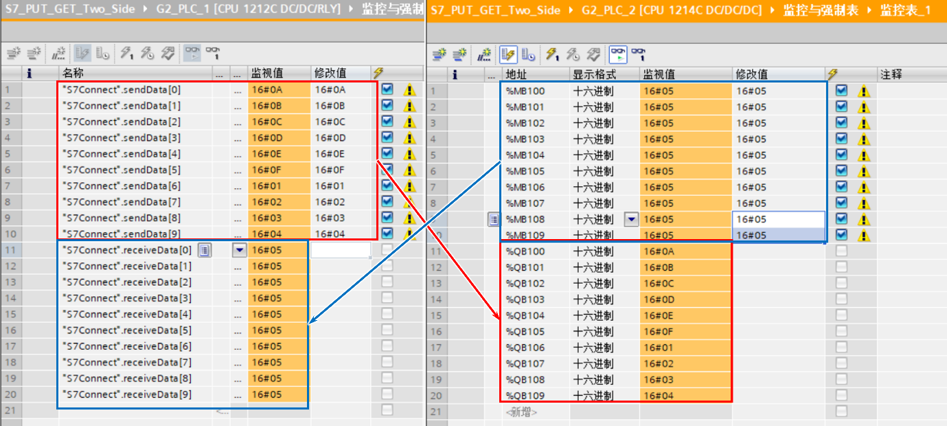

在网络视图中,选择任一站点 ,并“转至在线”模式,在“连接”选项卡中可以对 S7 通信连接进行诊断,参考图 1-11 。成功建立的 S7 连接,当CPU1使用“PUT”指令发送数据时,CPU2可接收到数据,监控结果如图1-14所示。
图形用户界面, 图表
AI 生成的内容可能不正确。图1-14 相同项目下的数据发送与接收
