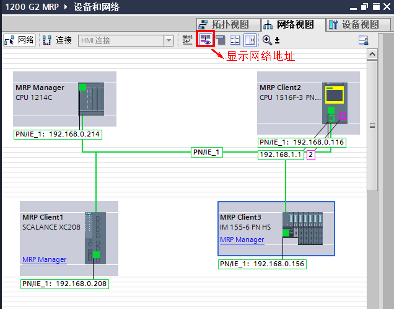

CPU 1214C控制器MRP管理器Port 1,2MRP Manager192.168.0.214255.255.255.0
XC208 IO设备MRP客户端Port 1,2MRP Client1192.168.0.208255.255.255.0
ET200SPIO设备MRP客户端Port 1,2MRP Client3192.168.0.156255.255.255.0
CPU 1516F控制器MRP客户端Port 1,2MRP Client2192.168.0.116255.255.255.0

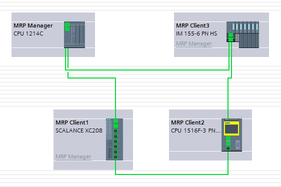

图片包含 图示
AI 生成的内容可能不正确。
图1.S7-1200 G2 MRP环网(拓扑视图)

使用 TIA V21 创建一个新项目,进入网络视图添加表 1 列出的设备,并进入以太网地址选项分别设置子网、IP 地址以及设备名称,将XC208、ET200SP作为从站分配给1214C控制器。IP地址分配如图2所示。图形用户界面
AI 生成的内容可能不正确。
图2.网络视图

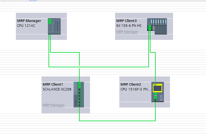

2. 创建拓扑(非必须)
在拓扑视图中根据表 2 连接各模块对应的端口。
虽然拓扑组态不是 MRP 正常工作的必要条件,但组态拓扑有助于在出现故障时进行故障排除。

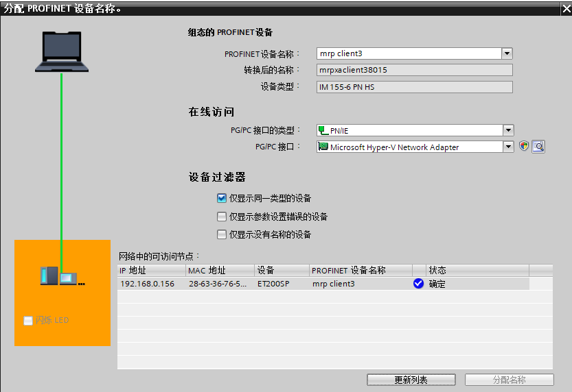

所有 PROFINET 设备都需要一个设备名称,这里通过 TIA 为每个 IO 设备分配表1中列出的设备名称。如图 4 所示。图形用户界面, 文本, 应用程序
AI 生成的内容可能不正确。
图4.分配设备名称

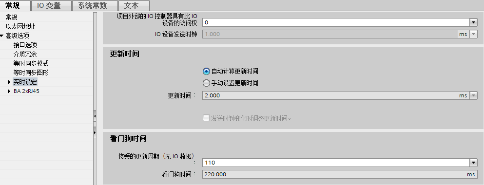

4. 设置 IO 周期
MRP 的重组时间为 200ms, 因此 PROFINET 通信必须选择大于 200ms 的看门狗时间,看门狗时间不是直接配置的,而是作为没有 IO 数据可接受的更新周期,也就是允许几个周期没有数据更新,默认是 3 个周期,超出设置的周期数就会报 IO 设备故障。本示例通过修改更新周期数来达到大于 200ms 的看门狗时间的要求(看门狗时间=可接受更新周期数*更新时间),这里修改为 110,这样看门狗时间将达到 2ms*110=220ms。如图 5所示。

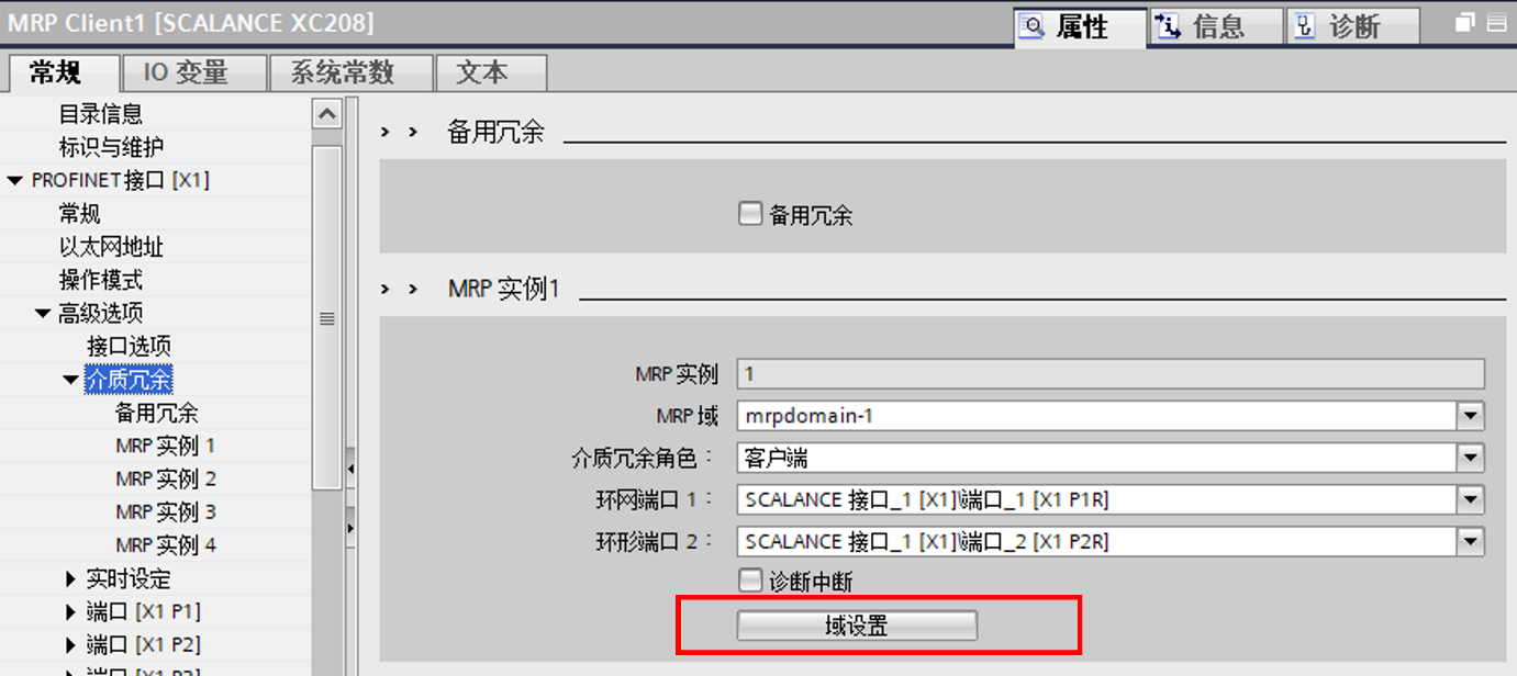

5. 进入 MRP 域管理视图
可以通过下面两种方式进入域管理视图。

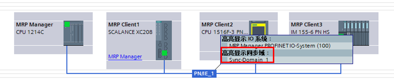

方法1:通过高亮显示同步域,然后单击同步域网络即可进入域管理。如图 6 所示。
方法2:进入环网任意设备的介质冗余配置界面,然后选择域设置即可进入域管理。如图 7 所示。图片包含 图形用户界面
AI 生成的内容可能不正确。
图6.高亮显示同步域

图 7. MRP 域设置

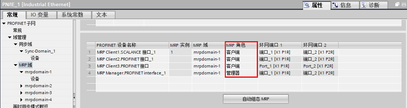

6. MRP 域管理
域管理视图可以选择所属 MRP 域,并可以对域名称进行重命名,这里选择默认 MRP (mrpdomain-1),还可以对设备的 MRP 角色以及环网端口进行分配,这里根据表 1 来分配 MRP 角色及环网端口,如图 8 所示。
图形用户界面
AI 生成的内容可能不正确。
图 8. MRP 域管理

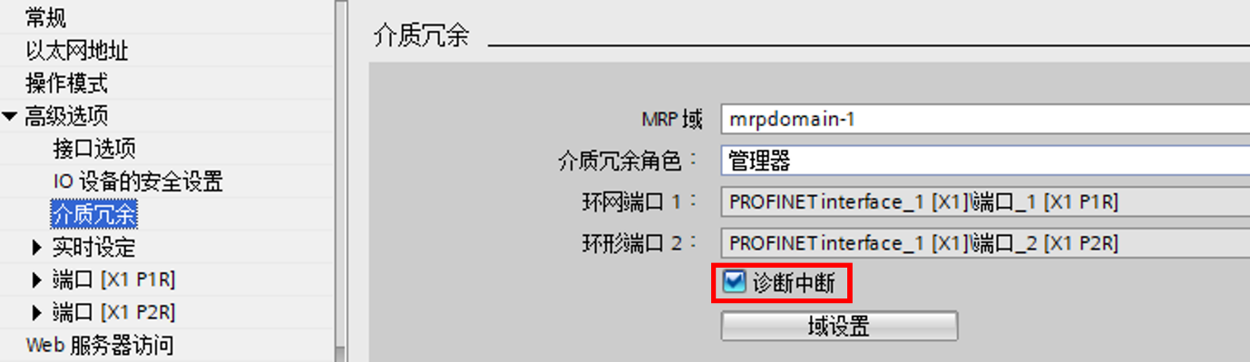

方法 1:勾选 MRP 诊断中断功能,当环网端口上的接线或端口错误以及环网断开会生成一个诊断中断。如图 9 所示。图形用户界面, 文本, 应用程序
AI 生成的内容可能不正确。
图 9.诊断中断
方法 2:组态拓扑视图,当端口错误或设备故障可以快速查看故障点。如图 10 所示。图片包含 图示
AI 生成的内容可能不正确。
图 10.拓扑视图

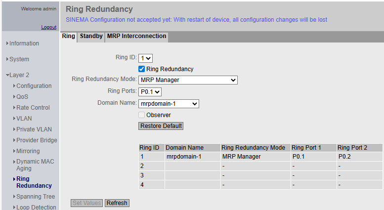

3. 可以不把交换机组态到项目中吗?
可以不把交换机组态到项目中,需要分以下两种情况:

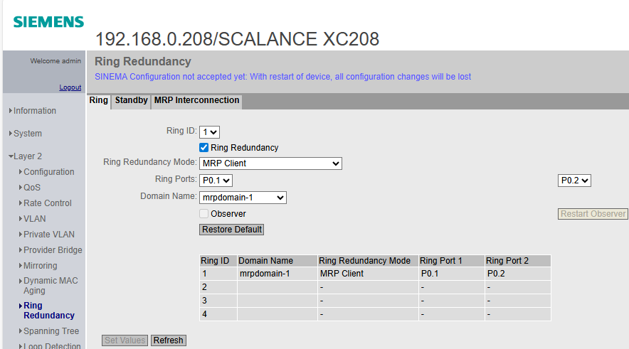

① 交换机作为客户端:只需在交换机相应端口配置为客户端,如图 11 所示。
图形用户界面, 应用程序
AI 生成的内容可能不正确。
图 11.交换机 MRP 组态

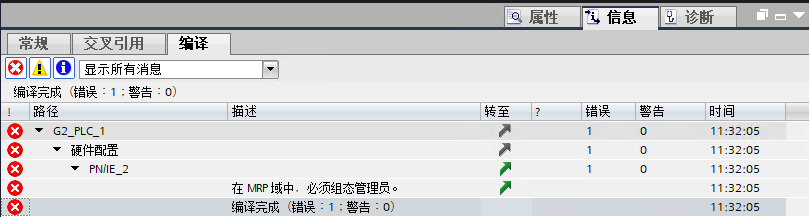

② 交换机作为管理器:如果在TIA中MRP域组态的设备角色全部为MRP客户端,编译项目时会报错:“在MRP域中,必须组态管理员” ,如图12所示。
图形用户界面
AI 生成的内容可能不正确。

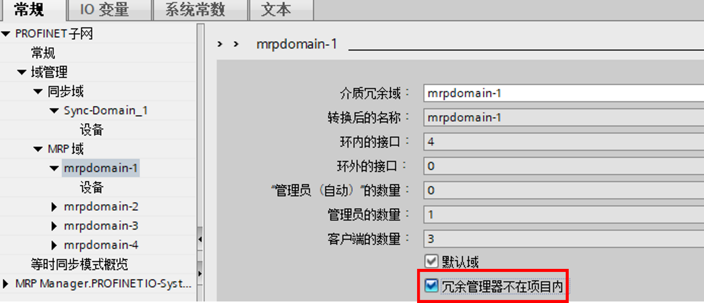

图 12.未设置管理员且未勾选冗余管理器不在项目内
此时,需要在“MRP域”中勾选“冗余管理器不在项目内”。如下图 13 所示。注意:如果项目中不组态交换机,就不能配置与交换机端口互联的拓扑不然会报伙伴端口错误。
图形用户界面, 文本, 应用程序图 13.配置冗余管理器不在项目内
图形用户界面
AI 生成的内容可能不正确。
图 14.交换机 MRP 组态
