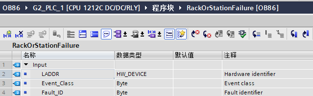

1.当触发 OB86 时,通过 OB86 的接口变量可以读取相应的启动信息,可以帮助确定事件发生的站、发生的事件类别。OB86 的接口变量如图 1所示。图形用户界面, 文本
AI 生成的内容可能不正确。
图1. OB86 接口变量
2.接口变量“LADDR”、“Event_Class和“Fault_ID”具体说明如表1 所示。

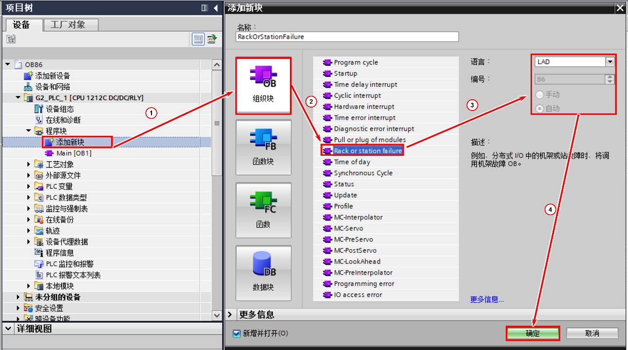

1.按以下步骤创建插拔中断 OB86。如图 2 所示。图形用户界面, 应用程序
AI 生成的内容可能不正确。
图 2. 创建机架或站故障 OB86

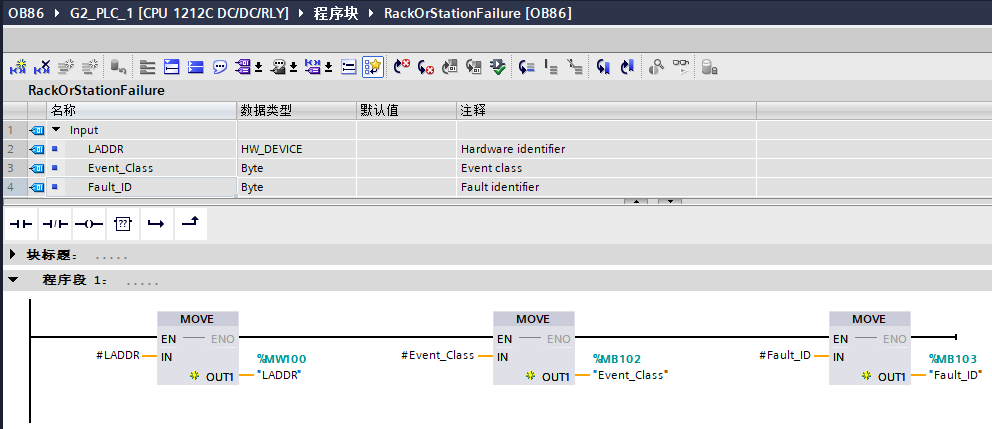

2.在 OB86 中编程,创建地址为 MW100、MB102、MB103 的变量用于存储出现模块插拔时读取到的启动信息。如图 3 所示。图形用户界面, 文本, 应用程序, 电子邮件
图 3. OB86 中编程

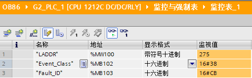

3.测试结果:程序下载后,在监控表中查看 MW100、MB102、MB103 的数据。当出现 PROFINET IO 系统故障时,如图 4 所示。表格
AI 生成的内容可能不正确。
图 4. 测试结果

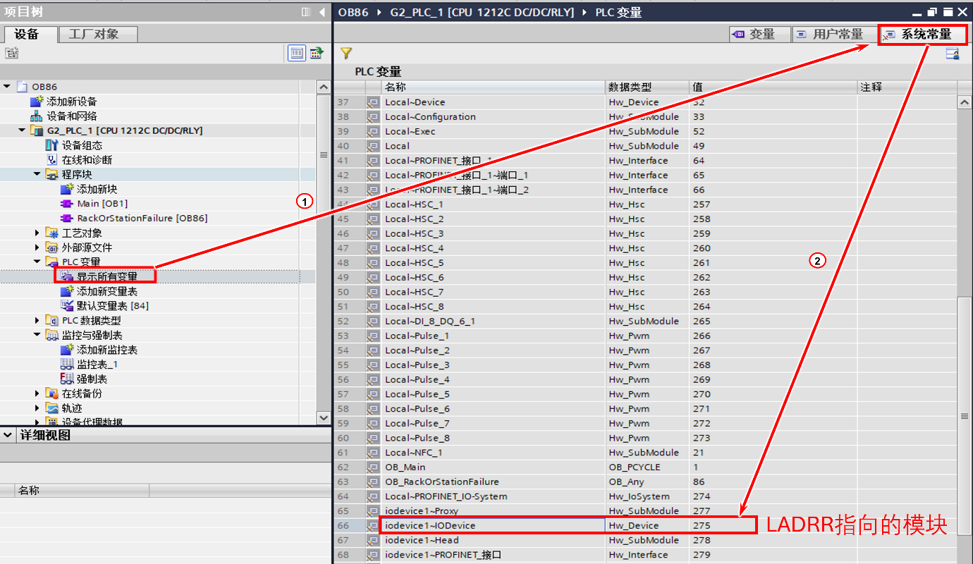

4.LADDR 是故障硬件的硬件标识符,通过 OB86 中 LADDR 的值就可以判断发生故障的硬件,LADDR 的查看方式如下,可以在 PLC 变量的系统常量中查看 PLC 项目中全部系统常量,如图5所示。
图形用户界面, 应用程序
AI 生成的内容可能不正确。
图 5. 全部系统常量查看方法

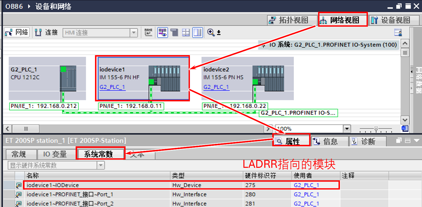

5.也可以在网络视图中选择具体的站或者系统查看系统常数,如图6 所示。图形用户界面
AI 生成的内容可能不正确。
图 6. 具体站或系统的系统常数查看方法
