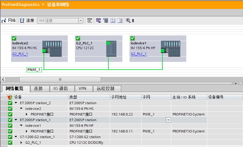

1. 使用 TIA Portal 创建一个新项目,正确配置,下载后,进入网络视图,所有站点状态正常。如图 1 所示。
图形用户界面, 应用程序, 表格
AI 生成的内容可能不正确。
图1. 网络视图

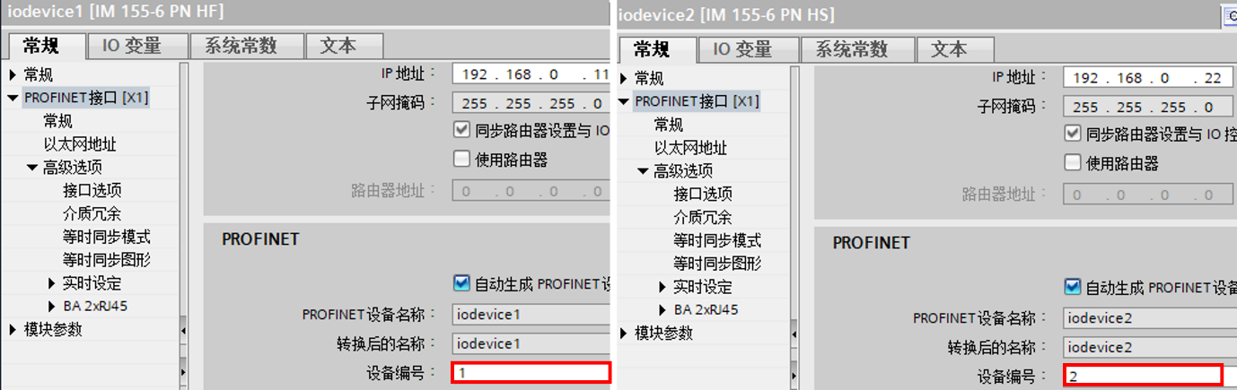

2. 通过设备视图查看 ET200SP 从站的设备编号,如图2所示。图形用户界面, 应用程序
AI 生成的内容可能不正确。
图2. 查看PROFINET 设备编号

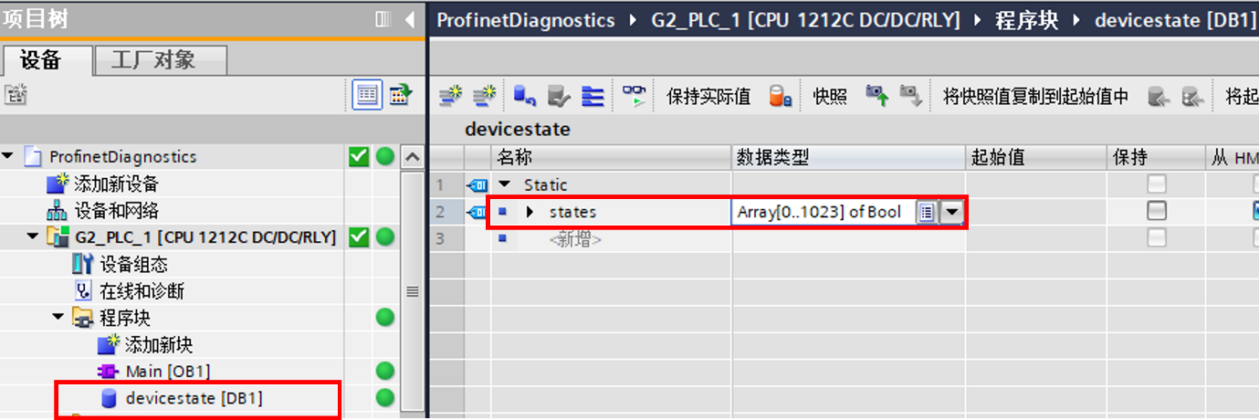

创建全局数据块,用于存储状态数据。在全局数据块中创建数据类型为 Array of BOOL 数组,共计1024个元素,如图 3 所示。图形用户界面, 应用程序
AI 生成的内容可能不正确。
图 3 创建全局数据块

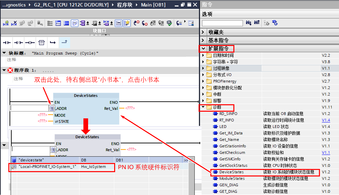

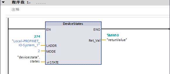

在 OB1 中调用 DeviceStates 指令,双击 LADDR 引脚,选择需要诊断的 IO 系统,如图 4 所示。图形用户界面, 应用程序
AI 生成的内容可能不正确。
图 4 调用 DeviceStates 指令
本例中选择PN IO系统硬件标识符,并将 MODE 设置为2,STATE 填写上述定义的全局数据块数组。如图 5 所示。
图形用户界面
AI 生成的内容可能不正确。
图 5 填写相应的引脚
DeviceStates 指令引脚说明如表1所示。
参数 LADDR
使用 LADDR 参数通过硬件标识符选择 PROFINET IO 或 DP 主站系统。
硬件标识符位于:
    •  PROFINET IO 或 DP 主站系统属性的网络视图中。
    •  或数据类型为 HW_IOSYSTEM 的所列系统常量的 PLC 变量表中。
参数 MODE
使用 MODE 参数可读取状态信息。 可读取整个 PROFINET IO 或 DP 主站系统的下列一条状态信息:
    •  1: IO 设备/DP 从站已组态
    •  2: IO 设备/DP 从站故障
    •  3: IO 设备/DP 从站已禁用
    •  4: IO 设备/DP 从站存在
    •  5: 出现问题的 IO 设备/DP 从站。
参数 STATE
通过 STATE 参数,输出由 MODE 参数选择的 IO 设备/DP 从站的状态。
如果使用 MODE 选择的状态适用于 IO 设备/DP 从站,则在 STATE 参数中将下列位设置为“1”:
    •  位 0 = 1: 组显示。 至少有一个 IO 设备/DP 从站的第 n 位设置为“1”。
    •  位 n = 1:通过 MODE 选择的状态将应用到 IO 设备/DP 从站。
    •  对于 PROFINET IO 系统,第 n 位对应于相应 IO 设备的设备编号(请参见设备视图和网络视图中的 PROFINET 接口属性)。
    •  对于 PROFINET DP 系统,第 n 位对应于 DP 从站的 PROFIBUS 地址(请参见设备视图和网络视图中的 DP 从站属性)。
使用“BOOL”或“Array of BOOL”作为数据类型:
    •  要仅输出状态信息的组显示位,可在 STATE 参数中使用 BOOL 数据类型。
    •  要输出所有 IO 设备/DP 从站的状态信息,请使用下列长度的 Array of BOOL:
    •  对于 PROFINET IO 系统:1024 位
    •  对于 DP 主站系统:128 位
表 1 DeviceStates 指令引脚说明

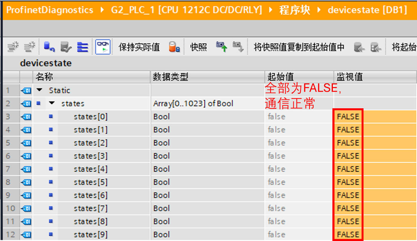

(1)将程序下载到 PLC 中。
监控全局数据块 devicestate。如图 6 所示。表格
AI 生成的内容可能不正确。
图 6 IO 系统正常

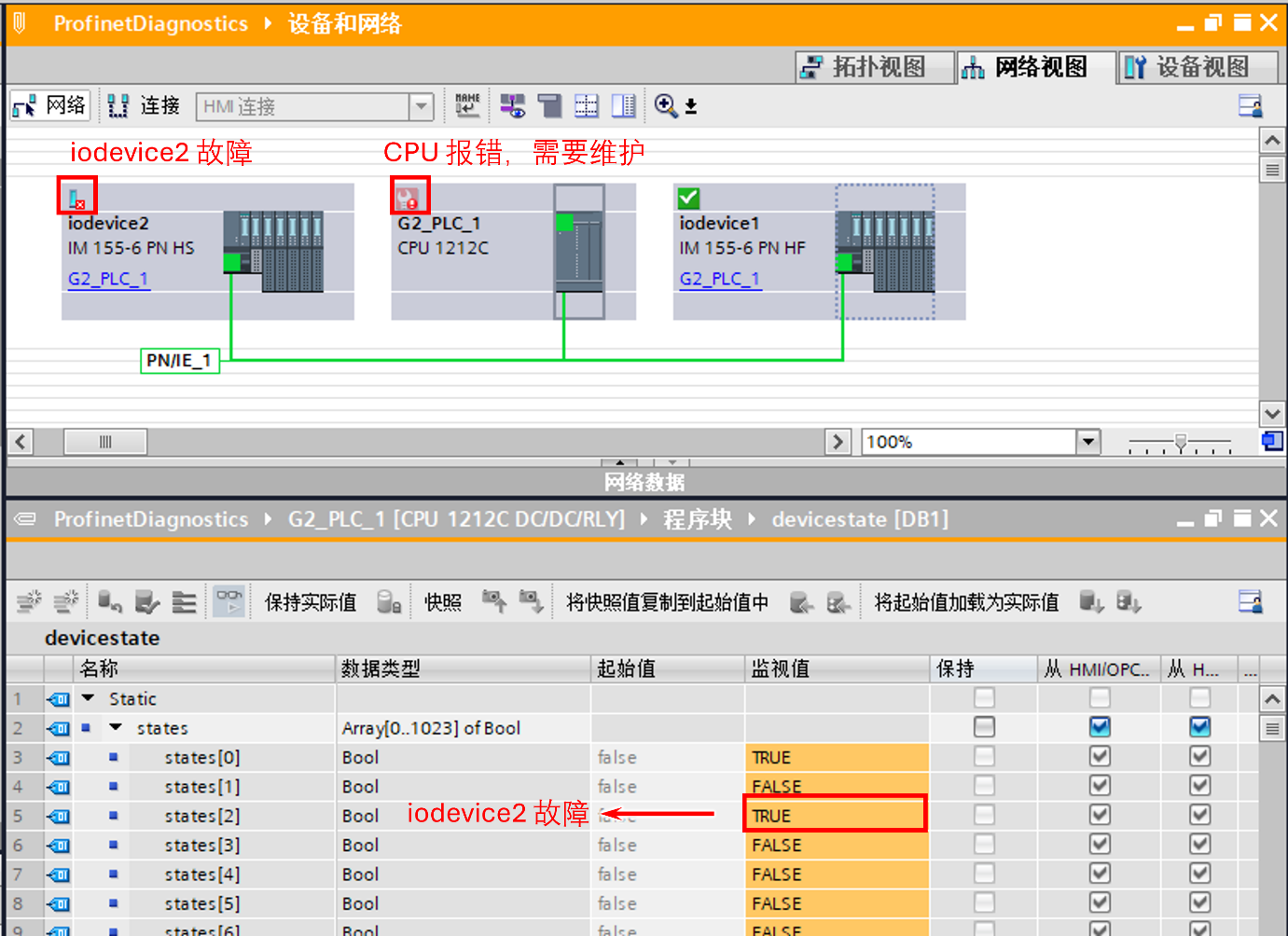

(2)当 iodevice2 故障时(掉电或网线拔除导致丢站),states[2]=1。如图 7 所示。图形用户界面, 表格
AI 生成的内容可能不正确。
图7 iodevice2故障

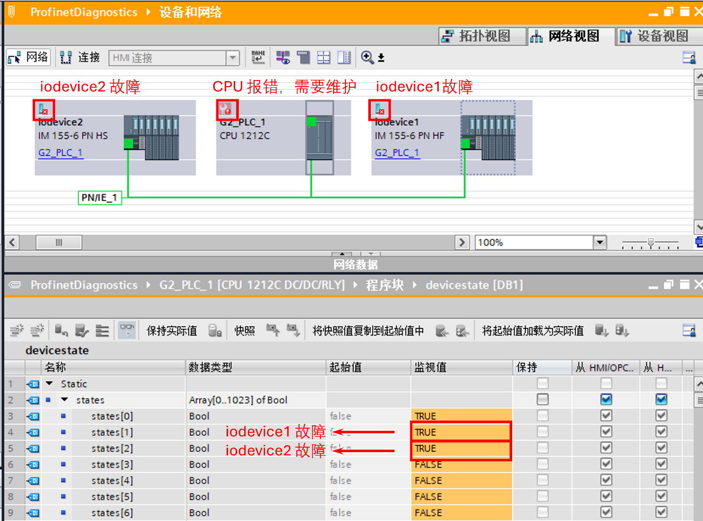

(3)当 iodevice1和 iodevice2 故障时(掉电或网线拔除导致丢站),states[1]=1 和 states[2]=1。如图 8 所示。图形用户界面, 应用程序, 表格
AI 生成的内容可能不正确。
图 8 iodevice1和 iodevice2 故障

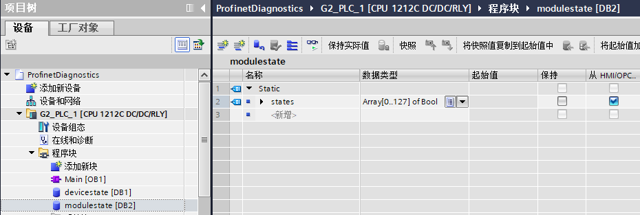

创建全局数据块,用于存储状态数据。在全局数据块中创建数据类型为 Array of BOOL 数组,共计128个元素。 如图 9 所示。图形用户界面, 文本
AI 生成的内容可能不正确。
图 9 创建全局数据块

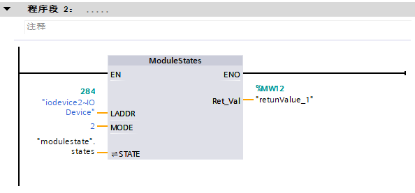

(1)在 OB1 中调用 ModuleStates 指令,双击 LADDR 引脚,选择需要诊断的分布式 IO 站。如图 10 所示。
图形用户界面图 10 调用 ModuleStates 指令
(2)本例中选择PN IO设备硬件标识符,并将 MODE 设置为2,STATE 填写上述定义的全局数据块数组。如图 11 所示。图形用户界面, 文本, 应用程序
AI 生成的内容可能不正确。
图 11 填写相应的引脚
ModuleStates 指令引脚说明如表2所示。
参数 LADDR使用 LADDR 参数通过站硬件标识符选择 IO 设备或 DP 从站。
硬件标识符位于:
    •  IO 设备站或 DP 从站属性的网络视图中。
    •  或数据类型为 HW_DEVICE(对于 IO 设备)或 HW_DPSLAVE(对于 DP 从站)的所列系统常量的 PLC 变量表中。
参数 MODE使用 MODE 参数可读取状态信息。 可读取模块的下列一条状态信息:
    •  1: 模块已组态
    •  2: 模块故障
    •  3: 模块禁用
    •  4: 模块存在
    •  5: 模块中存在故障。
参数 STATESTATE 参数输出使用 MODE 参数选择的模块状态。
如果使用 MODE 选择的状态适用于某个模块,那么下列位将设置为“1”:
    •  位 0 = 1: 组显示。 至少一个模块的第 n 位设置为“1”。
    •  位 n = 1:使用 MODE 选择的状态将应用到插槽 n-1(例如:位 3 对应插槽 2)中的模块。
    •  要输出所有模块的状态信息,请使用长度为 128 位的 Array of BOOL。

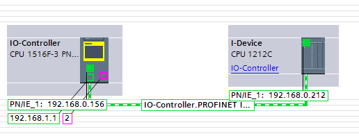

本部分使用CPU 1212C (智能设备)和CPU 1516F-3PN/DP(IO 控制器)PN 通信为例,讲解如何在智能设备中调用 ModuleStates 指令,读取智能设备的连接状态。

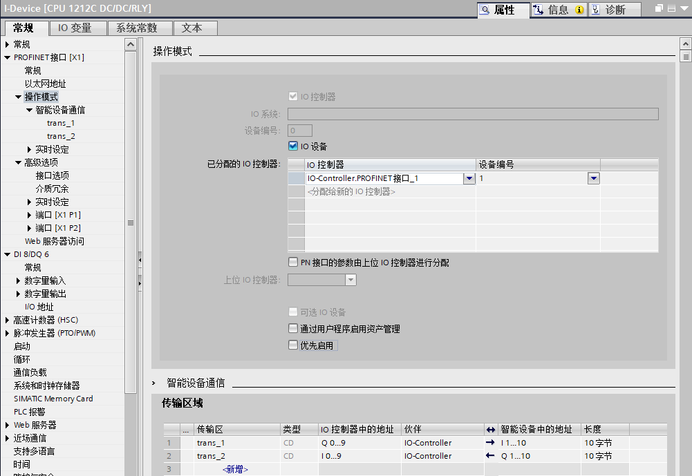

(1)CPU 1212C 作为智能设备连接到IO 控制器CPU 1516F-3PN/DP,如图14所示。
图形用户界面, 文本, 应用程序
AI 生成的内容可能不正确。
图 14 组态概览
(2)设置传输区,本示例中,CPU 1212C 配置了两个传输区,如图 15 所示。
图形用户界面, 应用程序
AI 生成的内容可能不正确。
图 15 智能设备设置

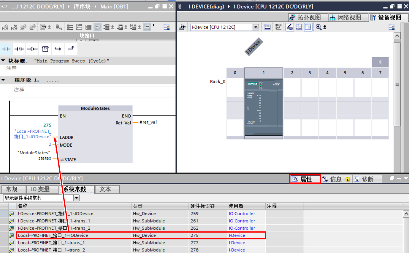

在1212C的OB1中调用ModuleStates 指令,其中指令的MODE管脚填写2,管脚说明参考表2; LADDR 管脚使用的硬件标识符,查找硬件标识符方法如图 16 所示。图形用户界面
AI 生成的内容可能不正确。
图 16 硬件标识符

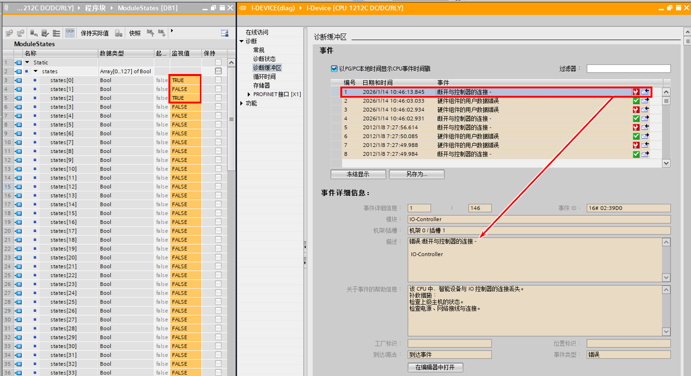

4.功能测试
当智能设备与 IO 控制器网络断开以后,从智能设备的接收状态 DB 中读取到状态位 0 以及状态位 2 均为"TRUE",说明与 IO 控制器的通信中断。此外,也可以通过1212C的诊断缓冲区看到具体报错信息,如图 17 所示。图形用户界面, 应用程序
图 17 读取到的状态
