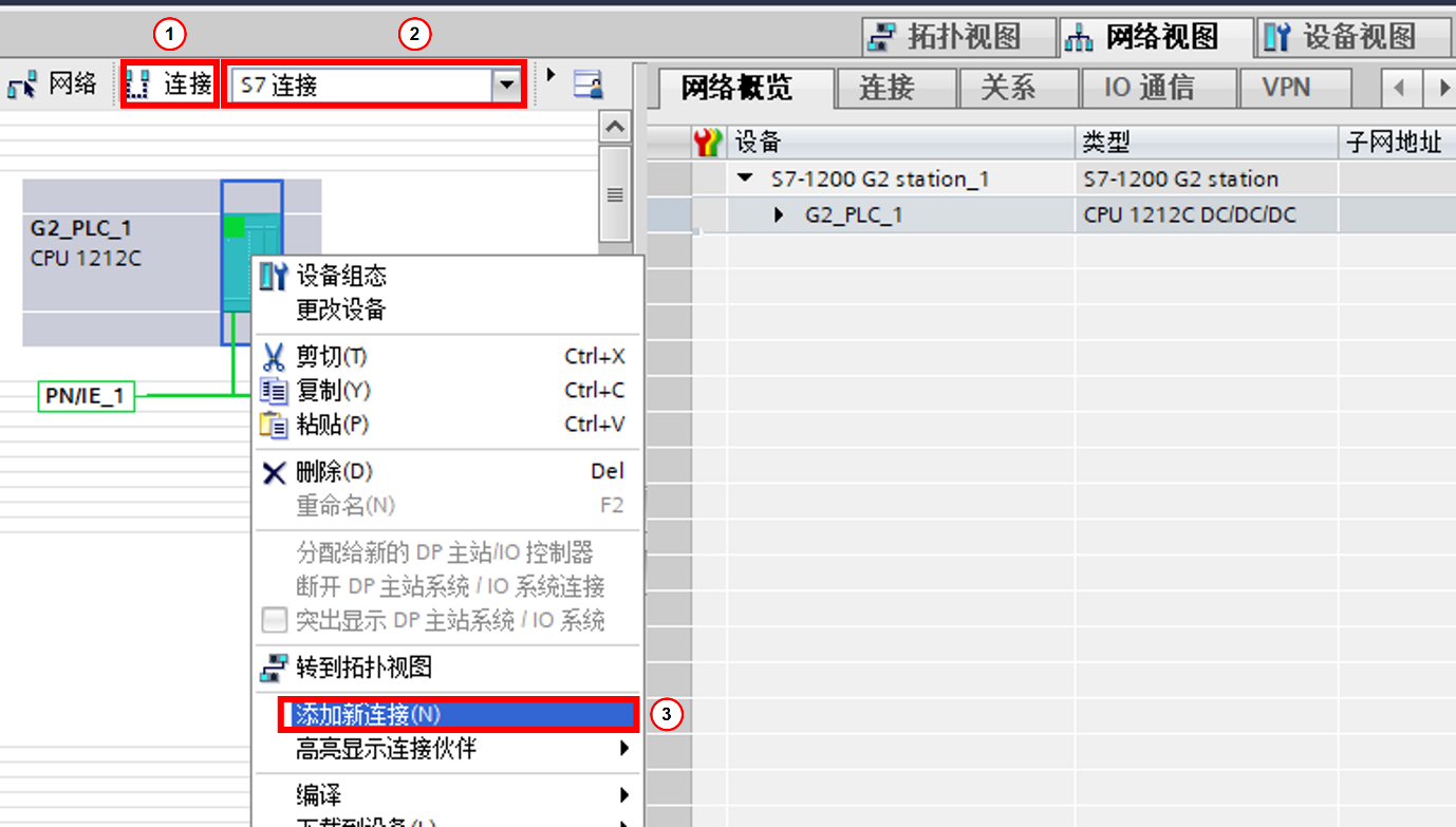

(2) 添加 S7 连接
   在网络视图中为 CPU 添加未指定的 S7 连接,创建 S7 连接的操作如图 1-1所示。
图形用户界面, 表格
AI 生成的内容可能不正确。
图1- 1 选择 S7 连接
①点击“连接”按钮;
②下拉菜单中,选择“S7 连接”;
③点击 CPU 图标,鼠标右键菜单中选择“添加新连接”。

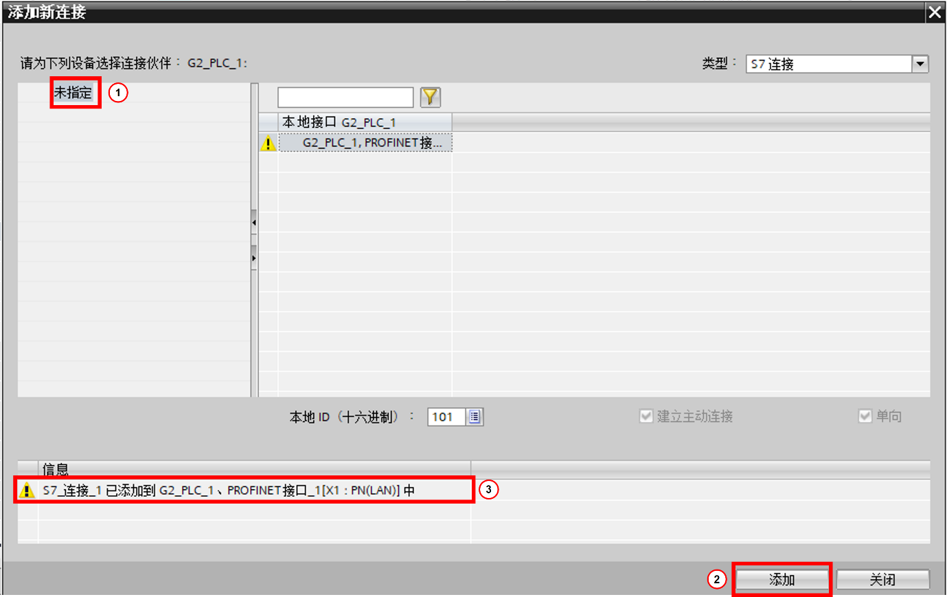

在弹出“创建新连接”对话框中,选择“未指定”,点击“添加”后,将会创建一条“未指定”的 S7 连接,如图 1-2 所示。图形用户界面, 文本
AI 生成的内容可能不正确。
图1- 2 添加“未指定” S7 连接
①选择“未指定”;
②点击“添加”按钮,创建 S7 连接;
③未指定的 S7 连接已添加。

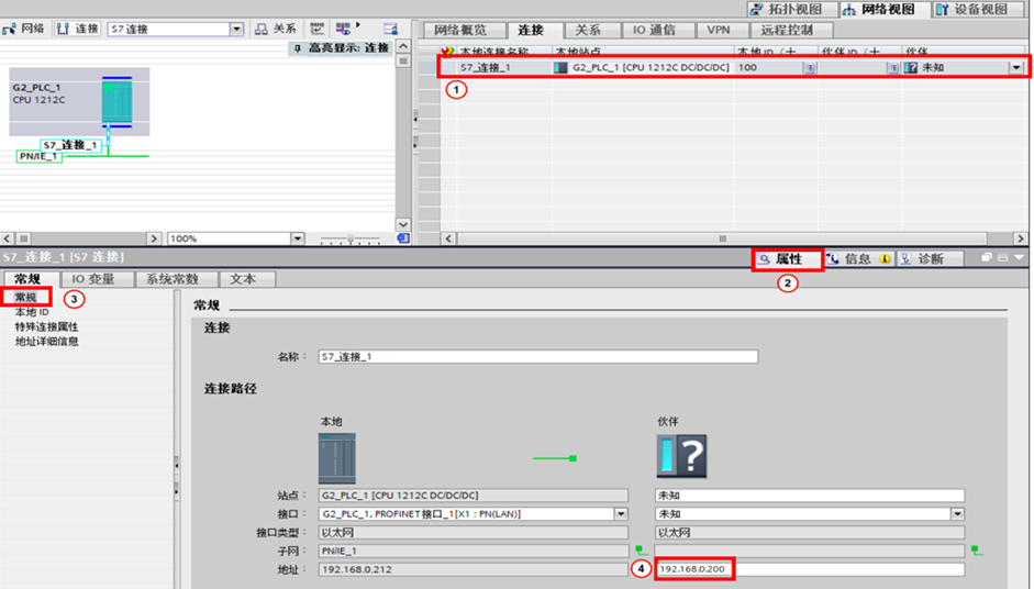

创建的 S7 连接将显示在网络视图右侧“连接”表中。在巡视窗口中,需要在新创建的S7连接属性中设置伙伴 CPU 的 IP 地址,如图 1-3 所示。
图1- 3 设置伙伴 CPU IP 地址
①“连接”选项卡中选择 S7 连接;
②巡视窗口中选择“属性”;
③选择“常规”;
④设置伙伴方 CPU IP 地址。

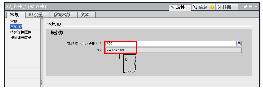

S7 连接属性中“本地 ID ”中,可以查询到本地连接 ID (十六进制数值),如图 1-4 所示。该 ID 用于标识网络连接,需要与 PUT/GET 指令中“ ID ”参数保持一致。
图形用户界面
图1- 4 S7 连接 ID

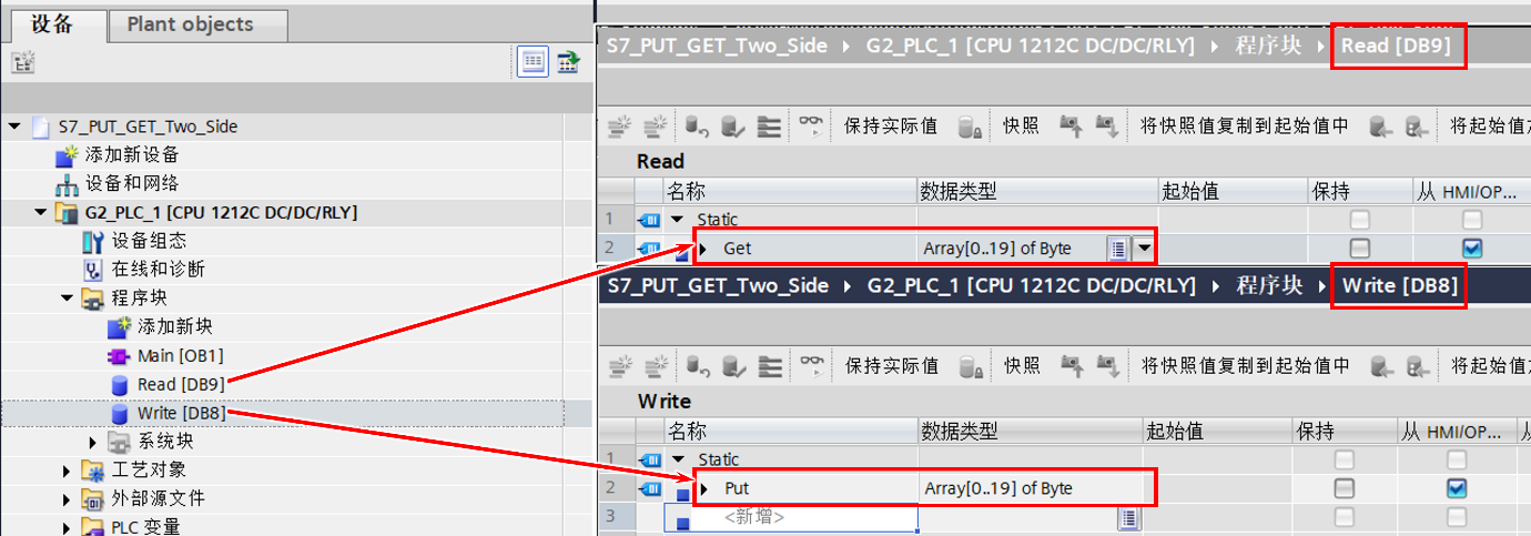

1) 在CPU 1 程序块中添加用于 PUT/GET 数据交换的数据块,依据要求,创建 DB 数据区,并建立相应数组,分别命名为 Write、Read,如图 1-6 所示。
图形用户界面, 应用程序
AI 生成的内容可能不正确。
图1- 6 创建用于数据交换的数据块

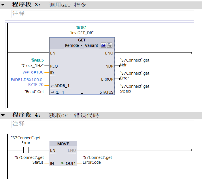

2) 在主程序 OB 1 中调用 “GET” 指令,并获取相应的错误代码,如图 1-7 所示 。
图形用户界面, 应用程序
AI 生成的内容可能不正确。
图1-7 调用 GET 指令

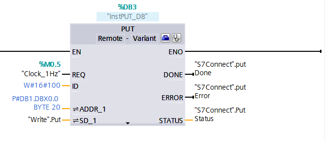

3) 在主程序 OB 1 中调用 “PUT” 指令,,并获取相应的错误代码,如图 1-8所示 。
图形用户界面, 文本, 应用程序
AI 生成的内容可能不正确。
图1-8 调用 PUT 指令
注意:
S7-200 SMART 中 V 区对应于 DB1,即在 PUT 指令中使用的通信伙伴数据区 ADDR_1=P#DB1.DBX0.0 BYTE 20 对应 S7-200 SMART 中的 VB0-VB19。
对于同一个 S7 连接,PUT/GET 指令的 ID 号要相同

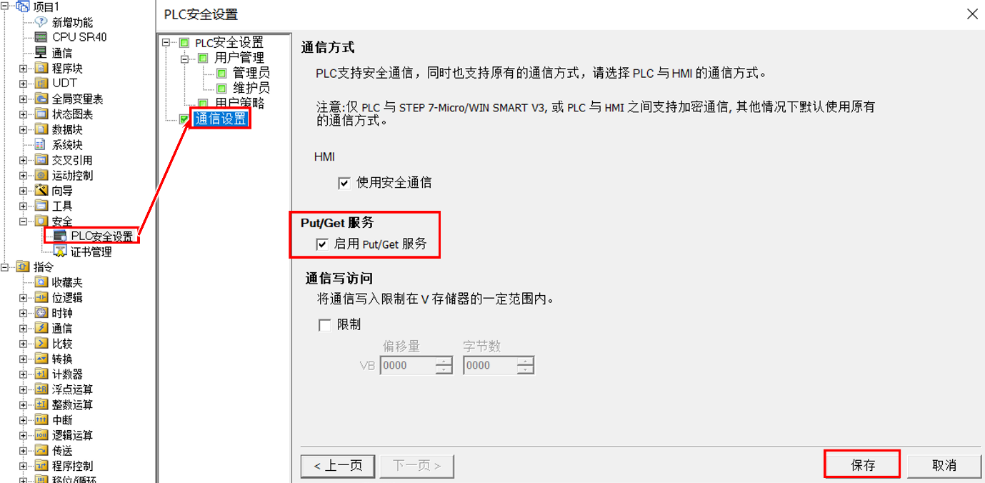

3. CPU 2 编程组态

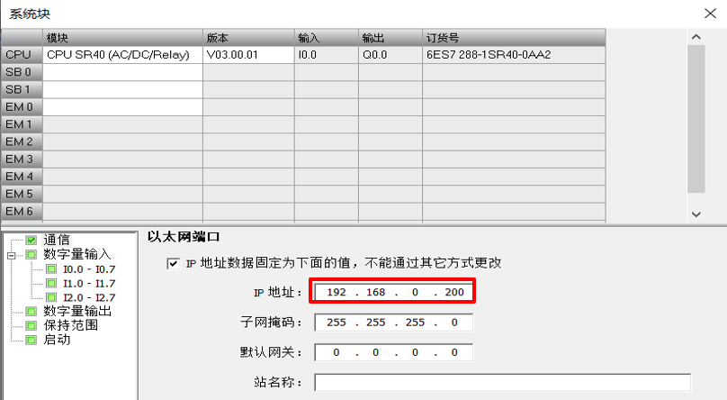

S7-200 SMART 作服务器,占用 S7-200 SMART CPU 的 S7 被动连接资源,CPU 中不需要做任何编程,需设定 CPU 的 IP 地址和在 S7-1200 中设置的伙伴 IP 地址一致即可,3.0以上固件还需要设置启用Put/Get服务,如图1-9,1-10所示。
图形用户界面, 应用程序, 表格
AI 生成的内容可能不正确。
图1-9 200 SMART IP设置
图1-10 200 SMART 启用 Put/Get 服务
下载组态和程序: CPU 2的组态配置与编程已经完成,下载组态和程序即可。

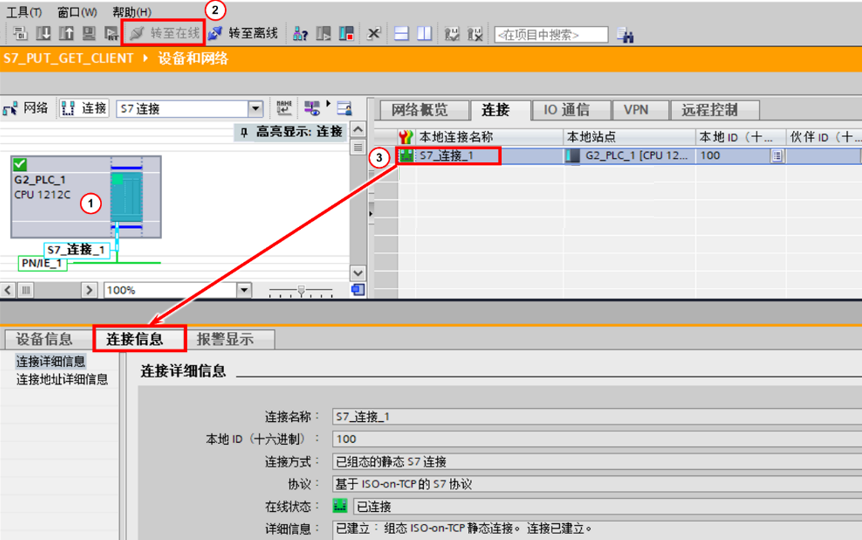

打开 CPU 1 项目或者CPU 2 项目,在网络视图中,选择 CPU,并“转至在线”模式,在“连接”选项卡中可以对 S7 通信连接进行诊断,如图 1-10 所示。
图形用户界面, 应用程序
AI 生成的内容可能不正确。
图1-10监控 S7 连接状态
① 选择 CPU ;
② 点击“转至在线”按钮,切换到在线模式;
③“连接”选项卡中选择本地连接,“连接信息”中即可查询到连接的详细信息。

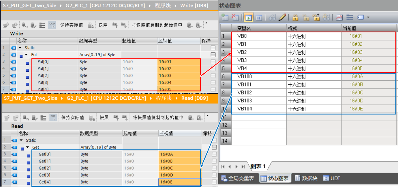

成功建立的 S7 连接,是PUT/GET 指令数据访问成功的先决条件。连接建立后,就可以通过 “GET”指令获取伙伴 CPU 数据,调用 “PUT”指令发送数据给伙伴 CPU,如图1-11所示。图形用户界面, 表格
AI 生成的内容可能不正确。
图1-11 数据传输
