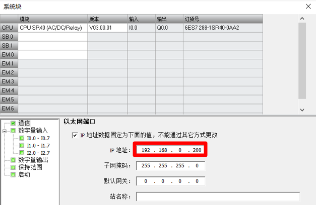

(1)系统块
双击“系统块”,设置 S7-200 SMART CPU 的 IP 地址,如图 1-1所示。
图形用户界面, 应用程序, 表格, Excel
AI 生成的内容可能不正确。
图1- 1 设置IP地

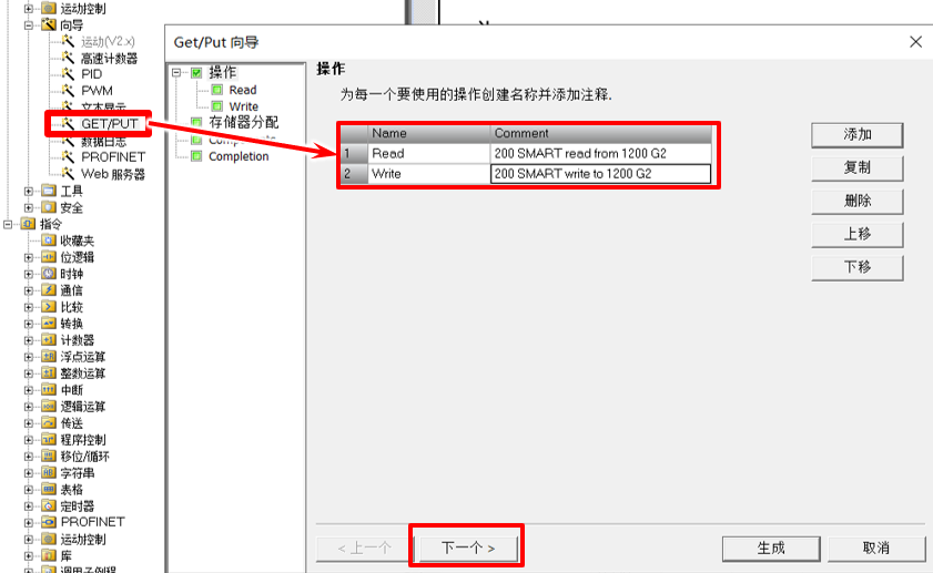

使用向导功能进行 GET/PUT 通信编程,并添加两个操作,分别命名为 Read 、Write,完成后点击“下一个”,如图 1-2 所示。
图形用户界面, 文本, 应用程序
AI 生成的内容可能不正确。
图1- 2 向导

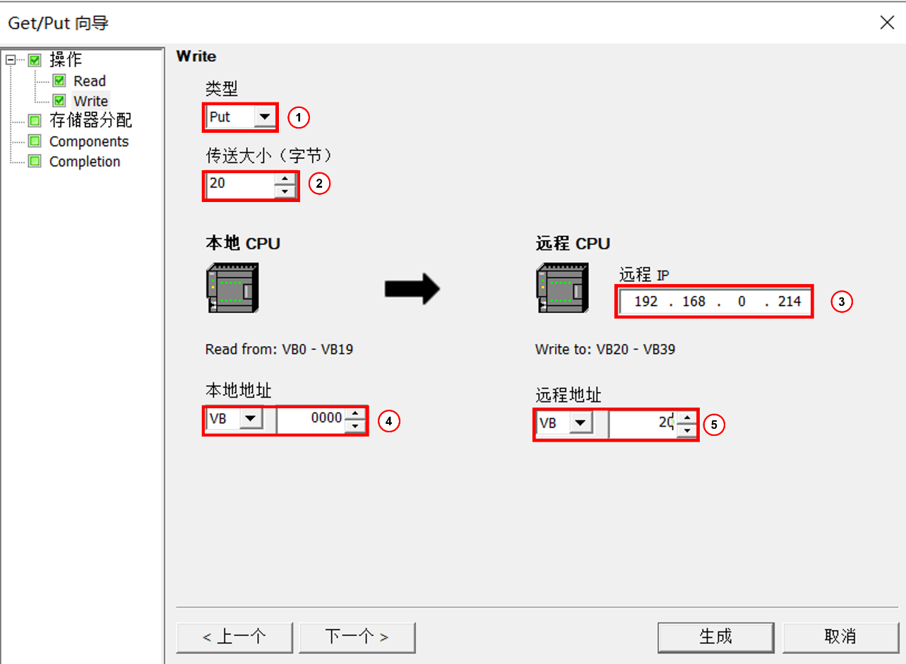

2)配置Write数据
通过选择操作类型 PUT、设置远程 CPU 的 IP 地址、设置本地 CPU 数据区、设置远程 CPU 数据区配置 Wrtie 数据,操作完成后,点击“下一个”,其含义为: S7-200 SMART 将 VB0 开始的连续 20 个字节中的数据发送到 S7-1200 通信数据区 DB1 中以 DB1.DBB20 开始的连续 20 个字节中,如图 1-4 所示。
图表, 瀑布图
AI 生成的内容可能不正确。
图1- 4 配置Write数据
①选择操作类型;
②选择传送数据的长度;
③设置远程CPU 1200 G2的IP;
④设置本地CPU数据区;
⑤设置远程CPU 1200 G2 的数据区,VB20对应1200 G2 的DB1.DBB20。

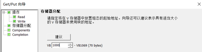

3)存储区分配
在这里指定 V 存储区中放置组态的起始地址,建议使用较大数值,以免和其他数据冲突,操作完成后,点击“下一个”,如图 1-5 所示。
图形用户界面, 文本, 应用程序
AI 生成的内容可能不正确。
图1- 5 存储区分配

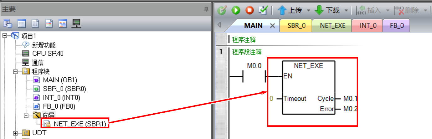

(3)编程
在 Main 函数中调用 NET_EXE 子程序,并分配相关引脚参数,如图 1-7 所示 。图形用户界面, 应用程序
AI 生成的内容可能不正确。
图1-7 编程
至此,S7-200 SMART 作客户端的组态和编程就完成了。

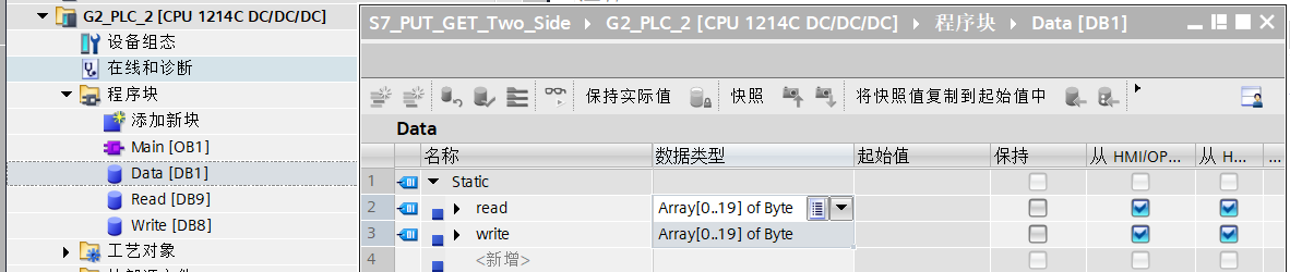

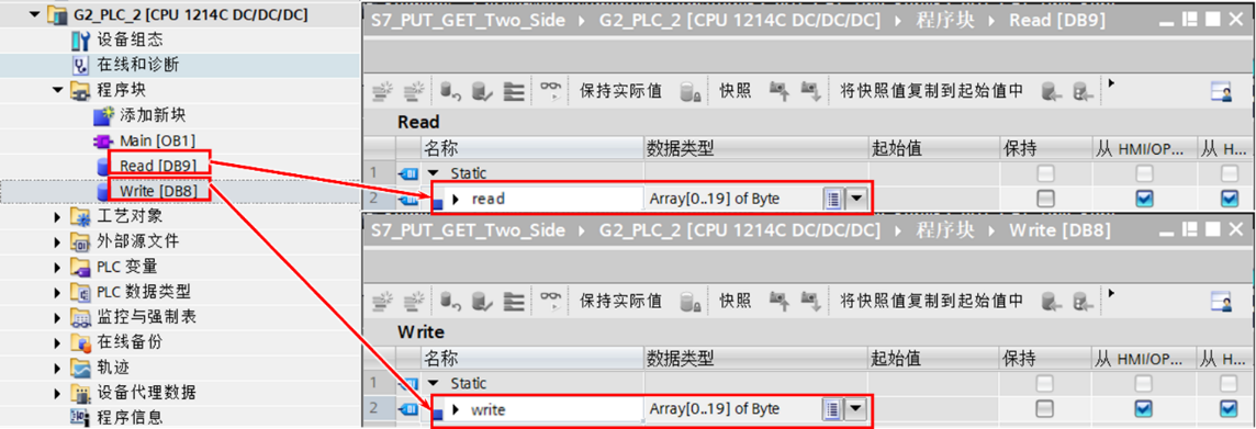

  • 创建 DB 数据区,并建立相应数组,分别命名为 Write、Read,如图1-9所示。
图1-9 创建DB

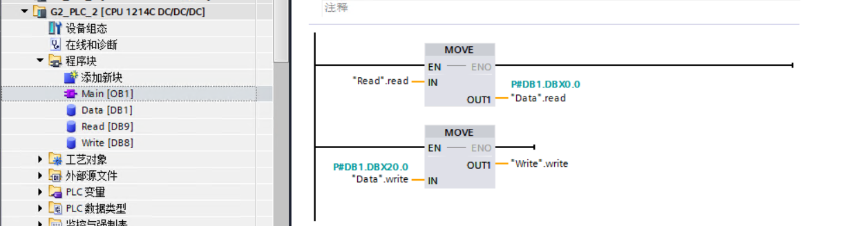

S7-200 SMART 作为 S7 客户端只能访问服务器的V区,而S7-1200没有V区, V 区对应 S7-1200 中 DB1,且只能对应 DB1 ,所以需要把 DB9 中数据传送到 DB1,而将DB1的数据传送到DB8,进而间接实现 S7-200 SMART 对 S7-1200 DB8、 DB9 写和读的操作;创建 DB1 并建立相关变量, 如图1-10所示。
图形用户界面, 文本, 应用程序
AI 生成的内容可能不正确。
图1-10创建DB1
数据块的属性中,需要选择非优化的块访问(把默认的勾取消掉),DB1 需要此操作,DB8、DB9 无需此操作, 如图1-11所示。图形用户界面, 文本, 应用程序, 电子邮件
AI 生成的内容可能不正确。
图1-11取消优化的块访问
将 DB8、DB9 中需要写和读的变量与 DB1 中的数据进行关联,如图1-12所示。
图形用户界面
AI 生成的内容可能不正确。
图1-12关联变量

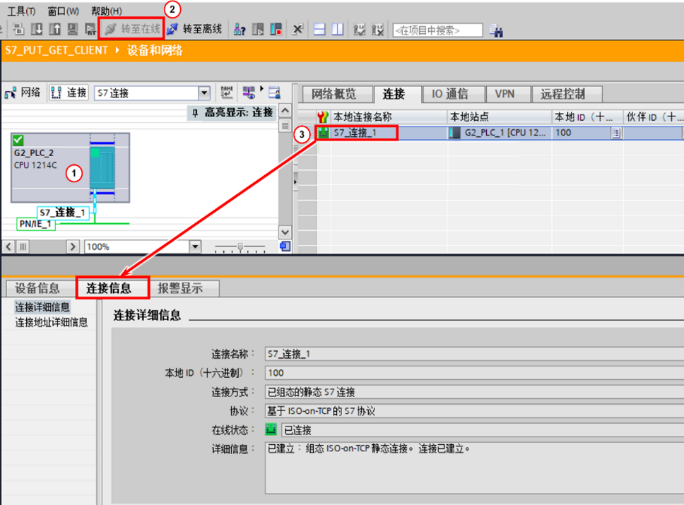

4. 通信状态测试
   打开博途,在网络视图中,选择 CPU,并“转至在线”模式,在“连接”选项卡中可以对 S7 通信连接进行诊断,如图 1-13 所示。
图形用户界面, 应用程序
AI 生成的内容可能不正确。
图1-13监控 S7 连接状态
①选择 CPU ;
②点击“转至在线”按钮,切换到在线模式;
③“连接”选项卡中选择本地连接,“连接信息”中即可查询到连接的详细信息。

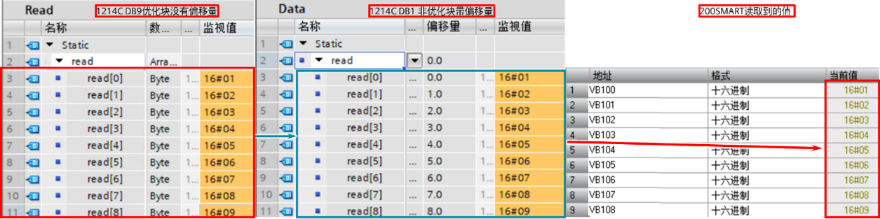

成功建立的 S7 连接,是PUT/GET 指令数据访问成功的先决条件。连接建立后, 200 SMART 就可以获取伙伴 CPU1214C的数据,如图1-14所示。
图1-14 读取传输

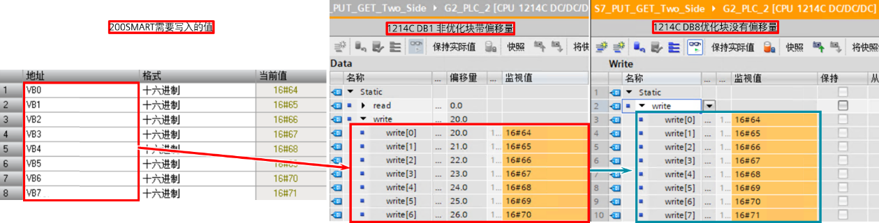

200 SMART 发送数据到伙伴 CPU 1214C,如图1-15所示。
图1-15写入数据
