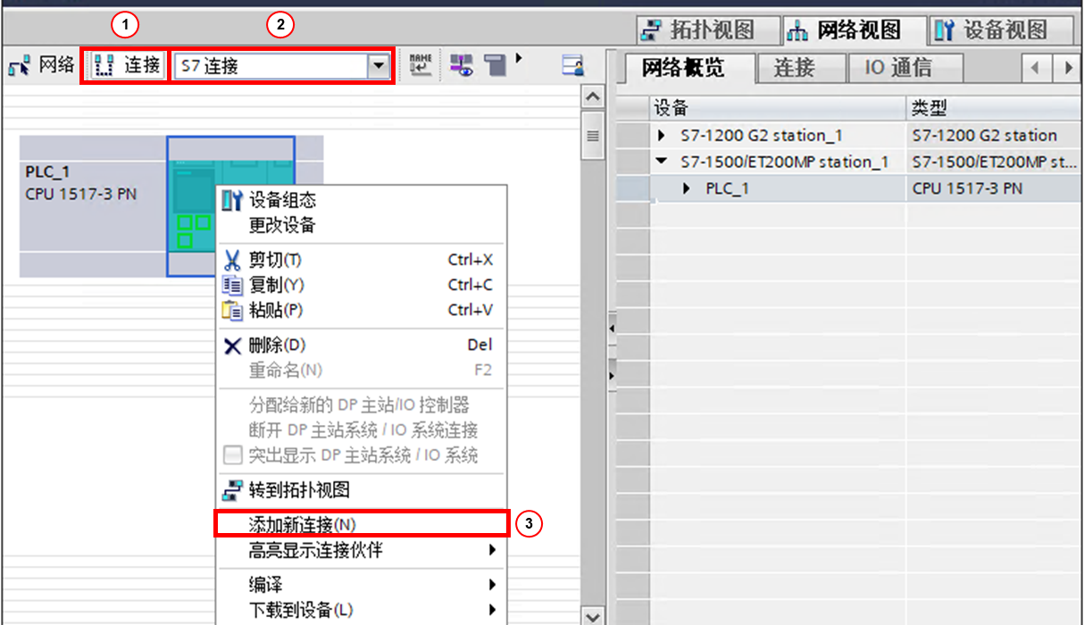

   在网络视图中为 CPU 添加未指定的 S7 连接,创建 S7 连接的操作如图 1-1所示。
图1- 1 选择 S7 连接
①点击“连接”按钮;
②下拉菜单中,选择“S7 连接”;
③点击 CPU 图标,鼠标右键菜单中选择“添加新连接”。

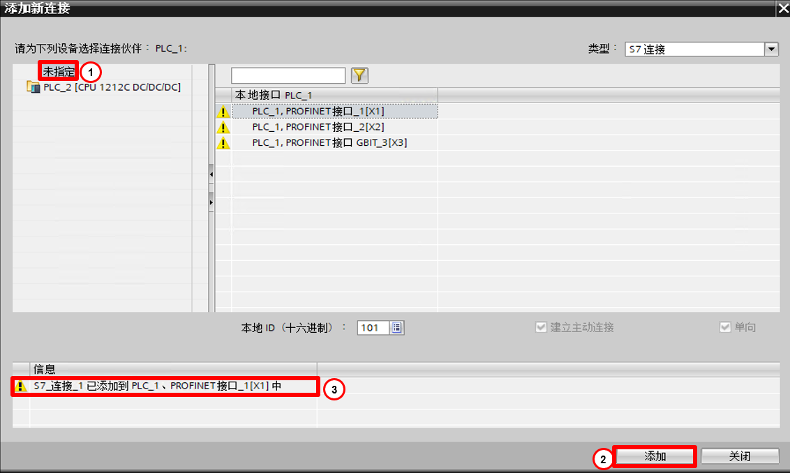

在弹出“创建新连接”对话框中,选择“未指定”,点击“添加”后,将会创建一条“未指定”的 S7 连接,如图 1-2 所示。
图形用户界面, 文本, 应用程序
AI 生成的内容可能不正确。
图1- 2 添加“未指定” S7 连接
①选择“未指定”;
②点击“添加”按钮,创建 S7 连接;
③未指定的 S7 连接已添加。

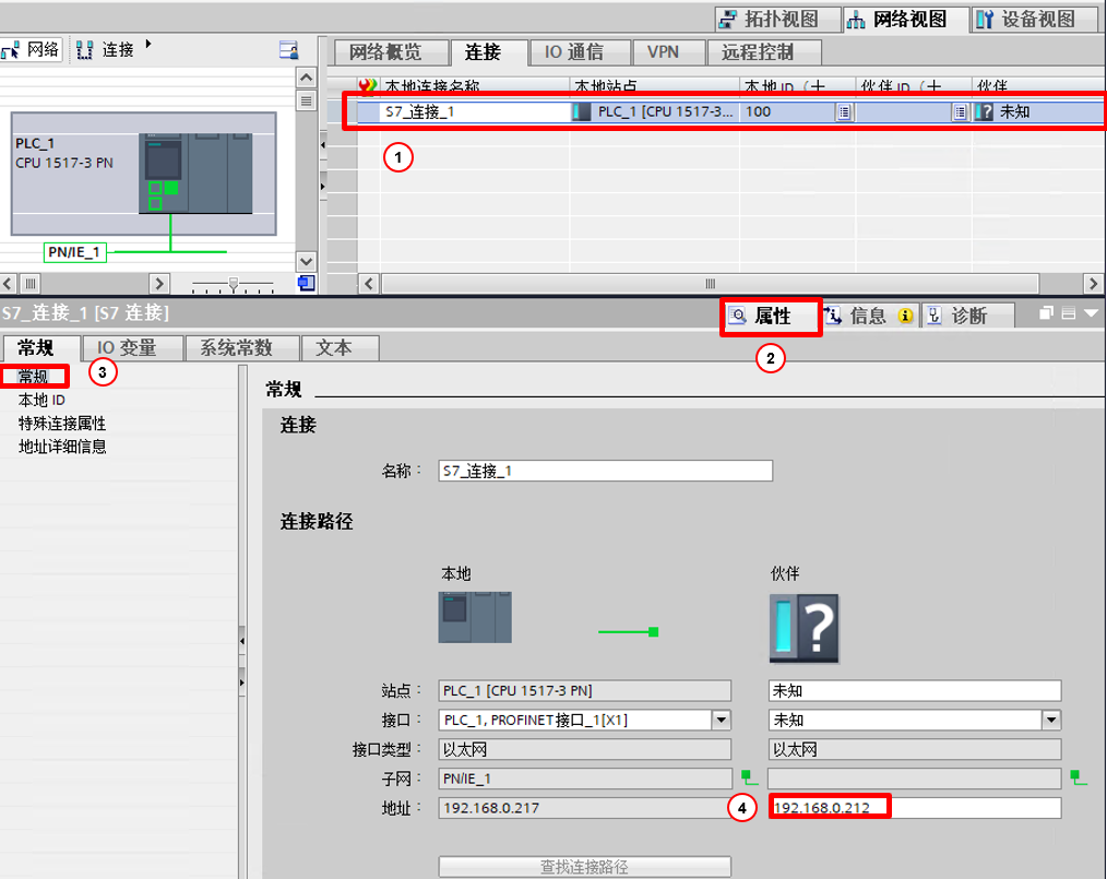

创建的 S7 连接将显示在网络视图右侧“连接”表中。在巡视窗口中,需要在新创建的S7连接属性中设置伙伴 CPU 的 IP 地址,如图 1-3 所示。
图形用户界面, 应用程序
AI 生成的内容可能不正确。
图1- 3 设置伙伴 CPU IP 地址
①“连接”选项卡中选择 S7 连接;
②巡视窗口中选择“属性”;
③选择“常规”;
④设置伙伴方 CPU IP 地址。

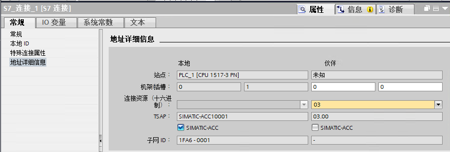

S7 连接属性中“地址详细信息”属性中需要配置伙伴方 TSAP。伙伴 TSAP 设置值与伙伴 CPU 类型有关,伙伴 CPU 侧 TSAP 可能设置值如下:
伙伴为 S7-1200/S7-1200 G2/S7-1500 系列 CPU: 03.00 或 03.01。
伙伴为S7-300 系列 CPU :03.02:
伙伴为 S7-400 系列 CPU :03.XY,X 和 Y 取决于 CPU 的机架和插槽号。
本示例中,伙伴 CPU 为 CPU 1200 G2,因此伙伴方 TSAP 可设置为 03.00 或 03.01 ,设置如图 1-5 所示。
图形用户界面, 文本, 应用程序
AI 生成的内容可能不正确。
图1- 5 设置伙伴 TSAP

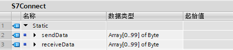

步骤一、程序块中添加用于 PUT/GET 数据交换的数据块“S7Connect”,并在数据块中定义了2个数据类型为Array[0..99] of Byte 变量“sendData”和“receiveData”。 “S7Connect”.receiveData用于存储“GET”指令从伙伴侧读取到的数据;
“S7Connect”.sendData用于“PUT”指令发送到伙伴侧的数据,如图 1-6 所示。

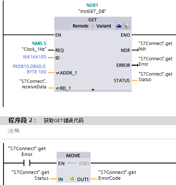

   步骤二、在主程序 OB 1 中调用 “GET” 指令,读取伙伴 CPU 从DB10 开始 100 个字节数据并保存到“S7Connect”.receiveData,如图 1-7 所示 。
图形用户界面
AI 生成的内容可能不正确。
图1-7 调用 GET 指令

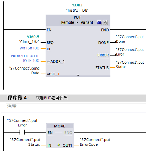

步骤三、在主程序 OB 1 中调用 “PUT” 指令,将本地数据“S7Connect”.sendData写入到伙伴 CPU 从 DB20 开始 100 个字节区域,如图 1-8所示 。
图形用户界面
AI 生成的内容可能不正确。
图1-8 调用 PUT 指令
注意:
使用 PUT/GET 通信时,伙伴 CPU待读写区域不支持优化访问的数据区域。
PUT/GET 指令中参数“ID”需要与S7连接属性中的“本地ID”(参考图 1-4)一致。

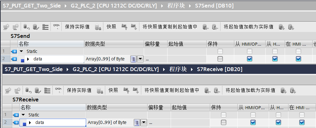

CPU 2 只需进行设备组态,并把需要读取的DB块设置为非优化访问即可,而无需进行相关通信编程。
1)设备组态
重新打开TIA 博途软件创建新项目,并将 CPU 1212C作为新设备添加到项目中。在设备视图的巡视窗口中,将 CPU 属性作如下修改:
“PROFINET 接口”属性中为 CPU “添加新子网”,并设置IP 地址(192.168.0.212)和子网掩码(255.255.255.0)。
“防护与安全”属性中“连接机制”中激活“允许来自远程对象的 PUT/GET 通信访问”。

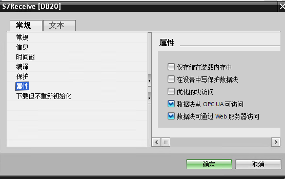

分别选择DB10与DB20数据块的属性,取消勾选“取消勾选优化的块访问”如图1-9所示。

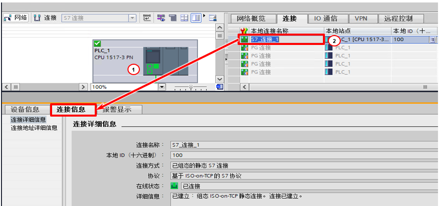

   打开 CPU 1 项目或者CPU 2 项目,在网络视图中,选择 CPU,并“转至在线”模式,在“连接”选项卡中可以对 S7 通信连接进行诊断,如图 1-10 所示。
图形用户界面, 应用程序
AI 生成的内容可能不正确。
图1-10监控 S7 连接状态
①选择 CPU ;
②“连接”选项卡中选择本地连接,“连接信息”中即可查询到连接的详细信息。

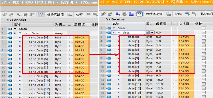

成功建立的 S7 连接,是PUT/GET 指令数据访问成功的先决条件。连接建立后,就可以通过 “GET”指令获取伙伴 CPU 数据,调用 “PUT”指令发送数据给伙伴 CPU,如图1-11所示。
图形用户界面, 应用程序, 表格, Excel
AI 生成的内容可能不正确。
图1-11 数据传输

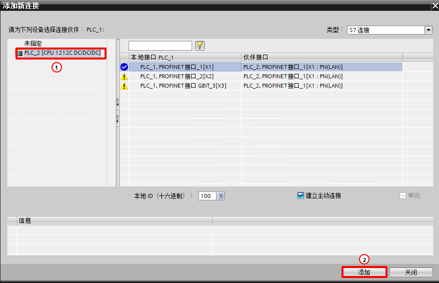

网络视图中,点击“连接”按钮,按钮右侧的下拉选项中选择“S7 连接”,选择 CPU 1 图标,鼠标右键菜单中选择“添加新连接”,相关操作可参考图 1-1 。在弹出“创建新连接”对话框中,选择指定伙伴 CPU (本例为 CPU 2),点击“添加”后,即可创建双端组态的 S7 连接,如图 1-12所示。
图形用户界面, 文本
AI 生成的内容可能不正确。
图1-12 创建双端组态的 S7 连接
①选择指定伙伴 CPU;
②点击“添加”按钮,创建 S7 连接;
注意:

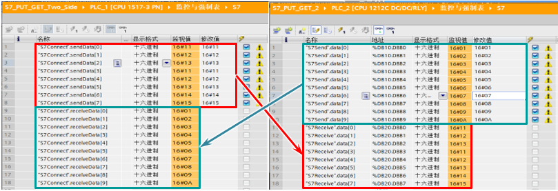

在网络视图中,选择任一站点 ,并“转至在线”模式,在“连接”选项卡中可以对 S7 通信连接进行诊断,参考图 1-10 。成功建立的 S7 连接后,通过“PUT”指令即可向伙伴方发送数据,监控结果如图1-13所示。
