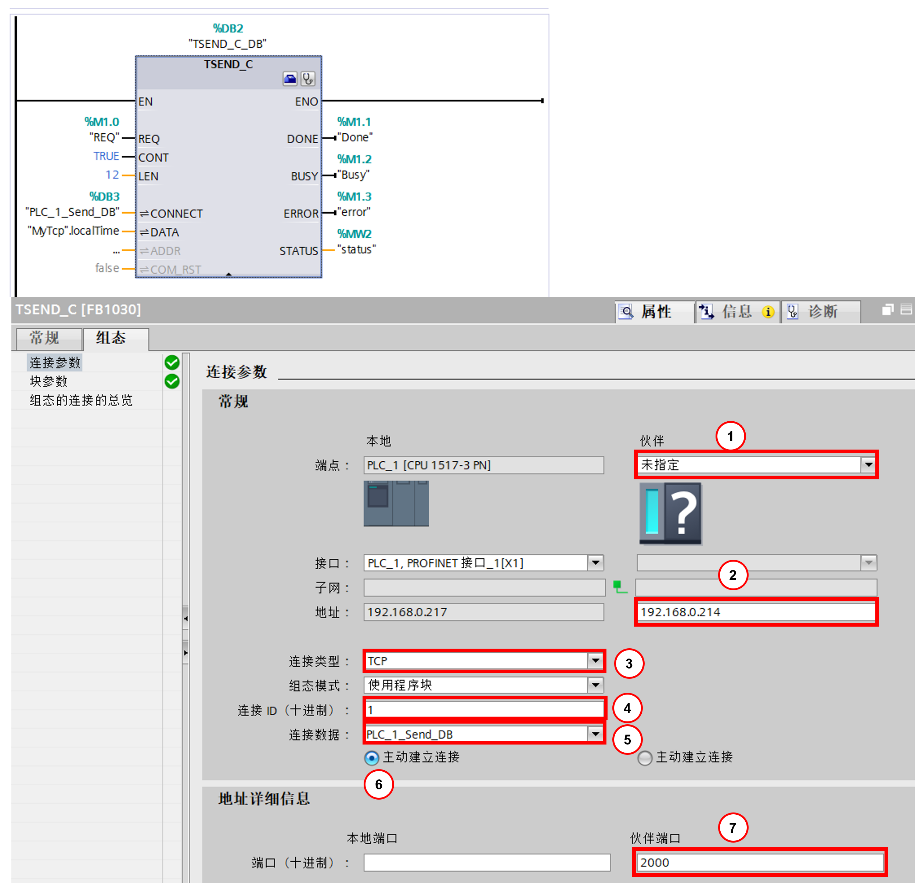

      2) 主程序 OB 1 中调用 “TSEND_C” 指令,建立 TCP 连接。指令管脚介绍如表1-1所示,点击 “TSEND_C” 指令右上角“开始组态”按钮,在巡视窗口中选择“TSEND_C”指令的“属性 ﹥ 组态 ﹥ 连接参数”,并配置 TCP 连接属性,如图 1-1 所示。
图形用户界面, 应用程序
AI 生成的内容可能不正确。
图1-1 组态 TCP 连接
①如果通信伙伴并非在同一项目,则选择“未指定”;
②设置伙伴方 IP 地址;
③“连接类型”选择为“TCP”;
④连接ID 在 CPU 范围内必须是唯一的。ID 不得被不同通信类型的其他指令同时使用;
⑤“连接数据”选择“新建”时,系统将自动创建一个连接数据块“PLC_1_Send_DB”;
⑥选择本地“主动建立连接”,此时CPU 1是客户端;
⑦本地 CPU 为客户端时,则需要设置服务器侧端口。

本例中,“连接参数”的组态窗口中通信“伙伴”处选择“未指定”,如果通信双方是同一项目中同一子网下的两个设备,则通信“伙伴”处可以选择指定的通信伙伴。
注意:
      TCP 通信时,如果本地 CPU 为客户端则需要指定服务器侧通信端口,本地端口无需指定,此时通信时会自动为客户端分配一个随机端口;
      如果本地 CPU 为服务器则需要指定本地通信端口,无需指定伙伴端口和IP地址,如果不指定伙伴端口和IP地址,则不限定连接客户端的IP地址和端口号。

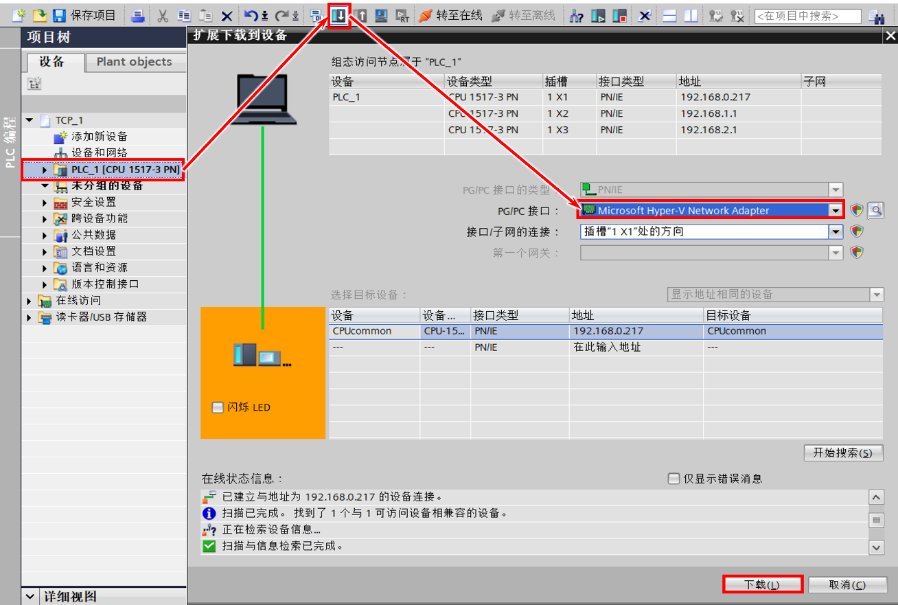

(3)下载组态和程序
CPU 1 的组态配置与编程已经完成,连接PLC并下载组态和程序,如图1-2所示。
图形用户界面, 应用程序
AI 生成的内容可能不正确。
图1-2 下载界面

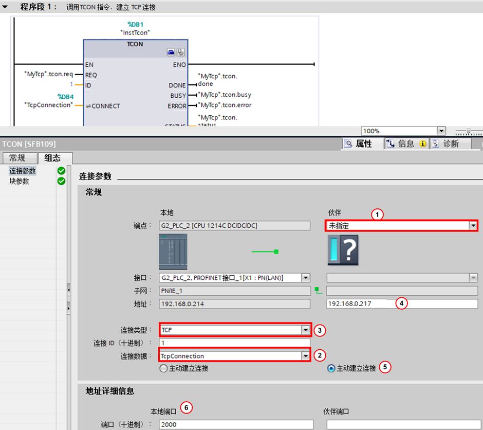

   2)主程序 OB 1 中调用 “TCON” 指令,建立 TCP 连接。点击 TCON 指令右上角“开始组态”按钮,在巡视窗口中选择“TCON”指令的“属性 ﹥ 组态 ﹥ 连接参数”,并配置 TCP 连接属性,如图 1-3 所示。
图1-3 组态 TCP 连接
②“连接数据”选择“新建”时,系统将自动创建一个连接数据块“TcpConnection”;
③“连接类型”选择为“TCP”;
④设置伙伴方 IP 地址;
⑤选择伙伴 “主动建立连接”,本地CPU为服务器;
⑥本地 CPU 为服务器时,则需要指定本地端口。

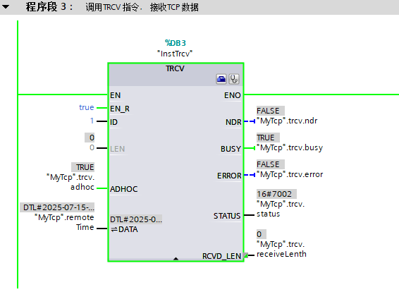

   3) 主程序 OB 1 中调用 “TRCV” 指令用于接收 CPU 1 发送过来的实时时钟,如图 1-4 所示。图片包含 日程表
AI 生成的内容可能不正确。
图1-4 调用 TRCV 指令

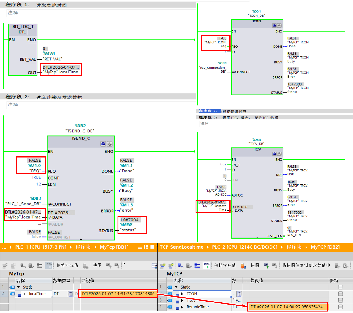

4. 通信状态测试
将两个 CPU 站点组态配置和程序分别下载到 CPU 1 和 CPU 2 后,即可开始对通信状态进行测试。
连接建立后,就可以通过 “TSEND_C” 发送数据,调用 “TRCV” 接收数据,就可以将 CPU 1实时时钟数据传送到 CPU 2,如图1-5所示。
图形用户界面, 应用程序
AI 生成的内容可能不正确。
图1-5 时钟传送
