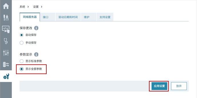

在使用Webserver设置或查看G220变频器参数时,会发现有某些参数在参数列表的功能视图中无法找到。
这是因为参数列表是显示所有参数,还是仅显示标准参数,是由菜单“系统” > 设置中的设置而定,默认选择显示标准参数。
如果需要显示全部参数,请按照下面步骤设置。
第一步:在菜单中选择“系统” -> “设置”。
第二步:在网络服务器的设置页面,选择“显示全部参数”,点击“应用设置”。

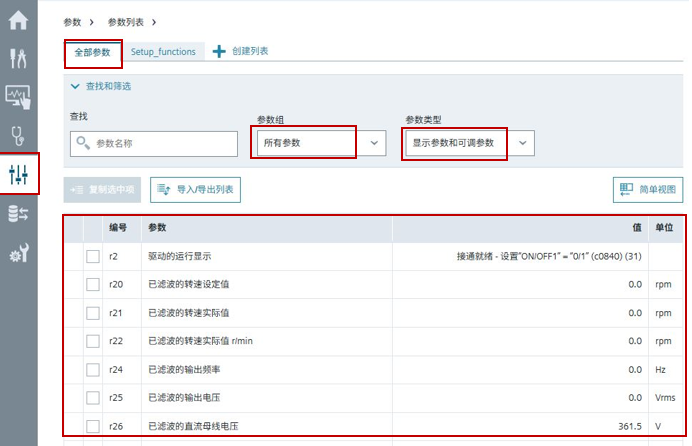

第三步:在菜单中选择“参数” -> “参数列表”,在显示的“全部参数”画面,参数组选择“所有参数”,参数类型选择“显示参数和可调参数”后,就可以在参数显示区域滚动查看参数或在查找框里输入参数编号查询参数。

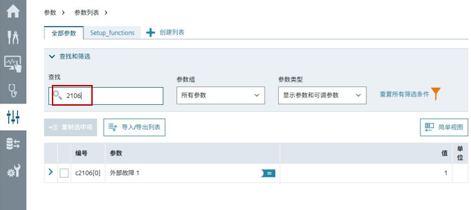

示例:在查找框中输入2106,参数区域显示搜索的参数c2106。
