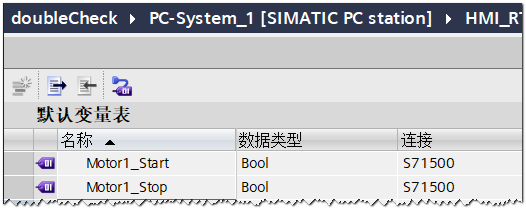

在WinCC Professional项目中存在两个变量“Motor1_Start”和“Motor1_Stop”,分别用于电机的启动和停止,如图1所示:

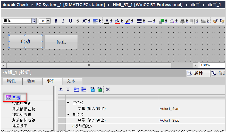

例如,启动电机直接置位“Motor1_Start”变量并复位“Motor1_Stop”变量,如图2所示:

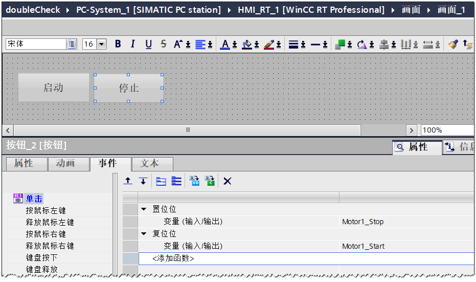

停止电机的操作,直接置位“Motor1_Stop”变量并复位“Motor1_Start”变量,如图3所示:

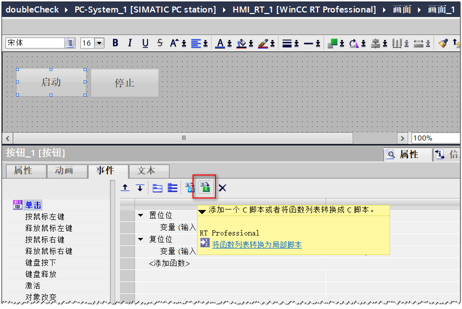

首先把启动按钮的函数列表转换成C脚本。点击事件菜单上的C脚本即可把函数列表转成C脚本,如图4所示:
图4

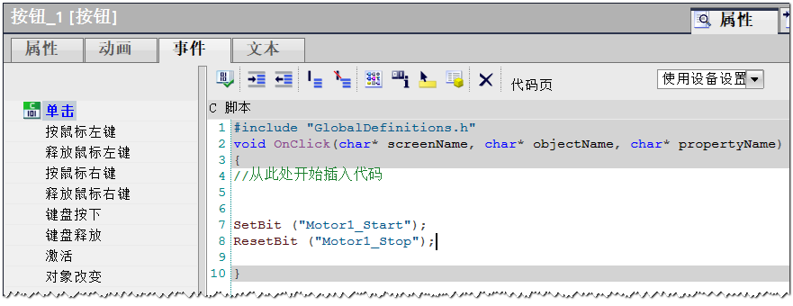

转换结果如图5所示:
图5

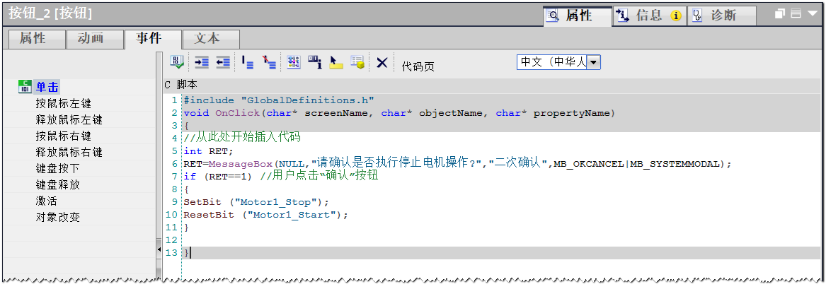

二次确认需要使用MessageBox函数来弹出让操作人员确认的窗口,然后根据操作人员的选择来决定是否执行相应操作。因此修改脚本如图6所示:
图6
同样方法修改“停止”按钮的脚本,结果如图7所示:
图7
