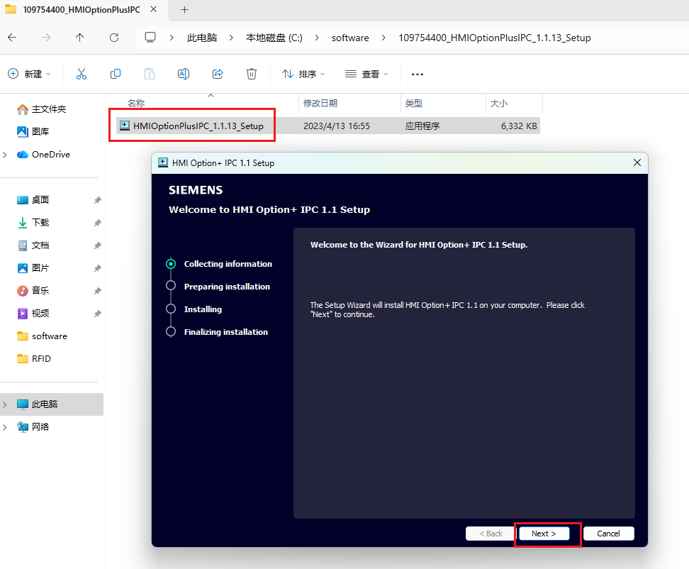

1、HMI Option + 软件安装
软件下载及安装:
下载以下链接中对应版本软件:位于SIMATIC HMI Option+ IPC V1.1.13中的SIMATIC HMI Option+ V1.1.13 Setup
https://support.industry.siemens.com/cs/ww/en/view/109754400
下载完成后,解压缩文件,直接运行其中的exe文件执行安装,安装时选择 “Next” 直到完成即可:

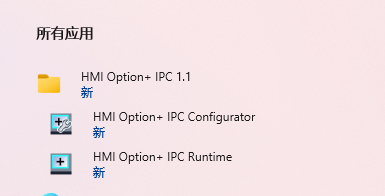

安装完成后,可看到计算机应用中有 HMIOption+ IPC Configurator和 HMIOption+ IPC Runtime,

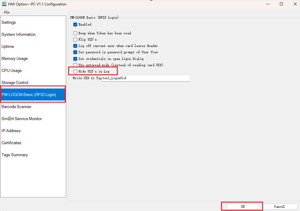

(1) 组态HMIOption+ IPC Configurator:
打开HMIOption+ IPC Configurator,在“PM-LOGON Basic(RFID Login)”中取消勾选“Hide UID’s in Log”,点击“OK”以保存设置。
图形用户界面, 文本, 应用程序
AI 生成的内容可能不正确。

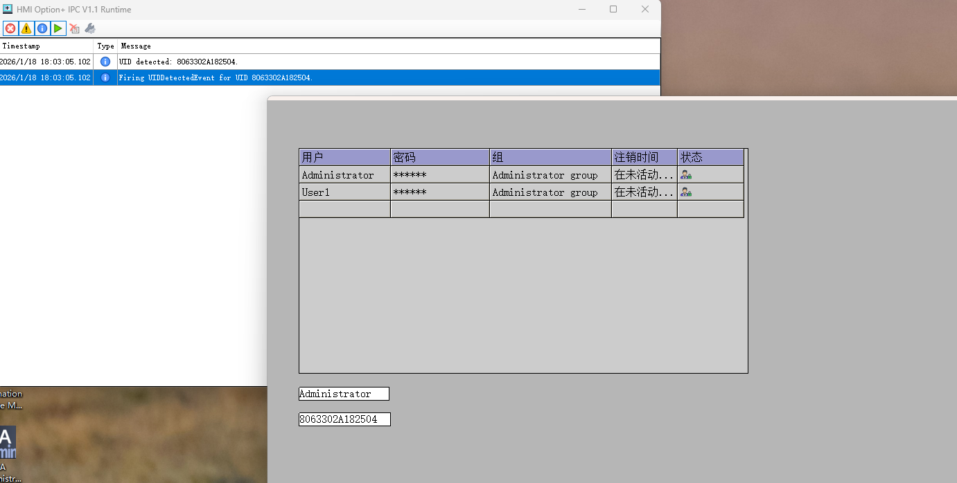

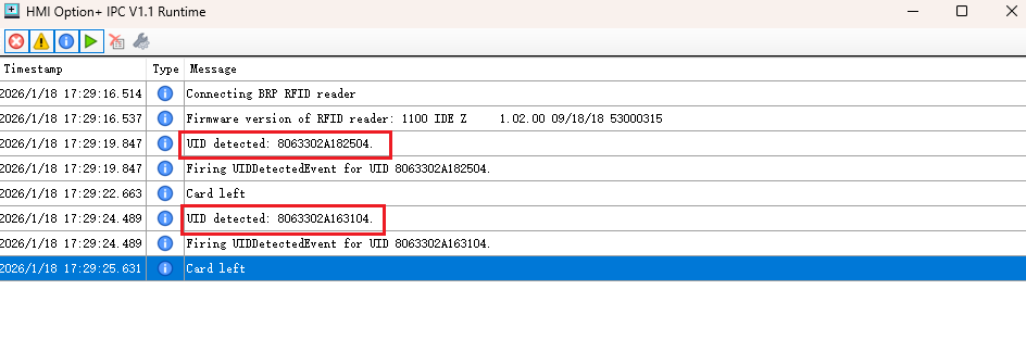

(2) 运行HMIOption+ IPC Runtime,刷卡读取UID:读卡器SIMATIC RF1070R 连接到计算机中,打开HMIOption+ IPC Runtime,刷卡后即可看到对应的UID信息,本例中使用了两张卡,UID分别为:8063302A182504、8063302A163104
图形用户界面, 文本, 应用程序, 电子邮件
AI 生成的内容可能不正确。

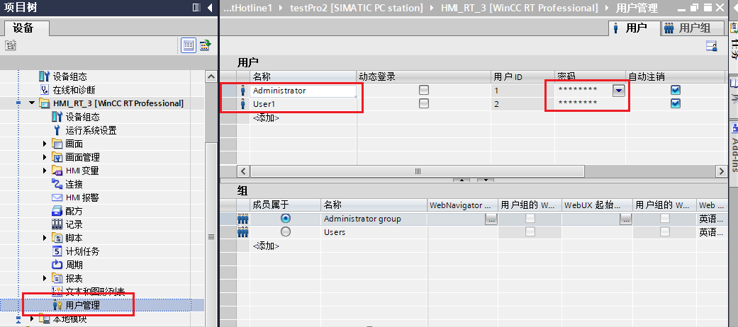

(1)组态用户:在项目树中,打开用户管理,添加用户并设置密码,密码需要与 UID 一致。用户名及密码如下:
用户名
密码
Administrator
8063302A182504
User1
8063302A163104

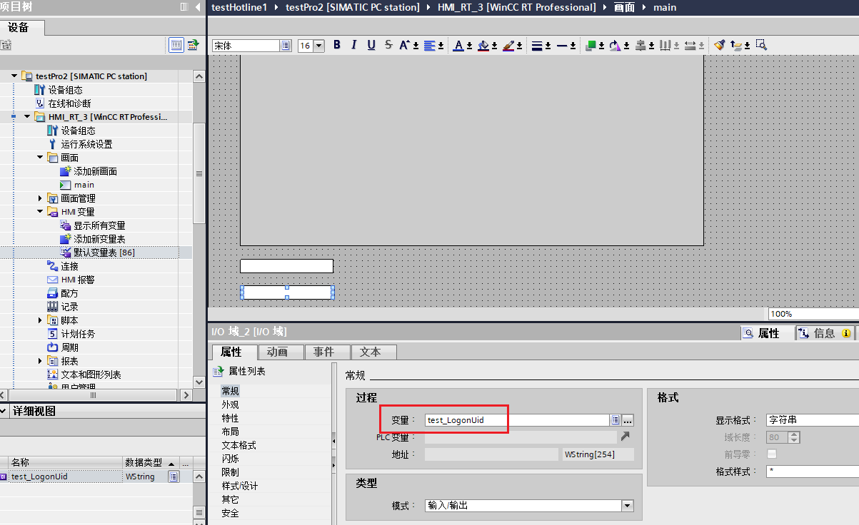

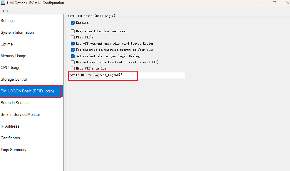

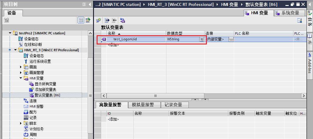

(2)创建变量,用于读取UID :
添加内部变量 “test_LogonUid” ,类型为 “WString” 。注意变量名称与HMIOption+ IPC Configurator中 “PM-LOGON Basic (RFID Login)” 的 “Write UID to tag” 一致:

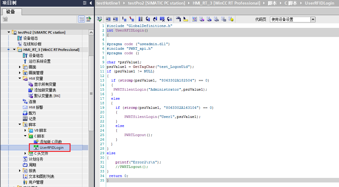

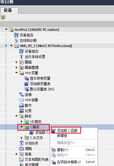

(3)编写 C脚本:在项目树——脚本中,右键 “C脚本”,添加下图脚本:
图形用户界面
AI 生成的内容可能不正确。
AI 生成的内容可能不正确。

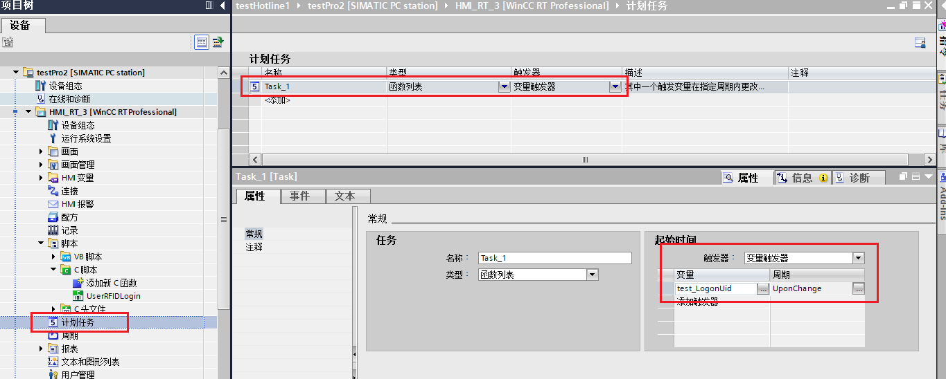

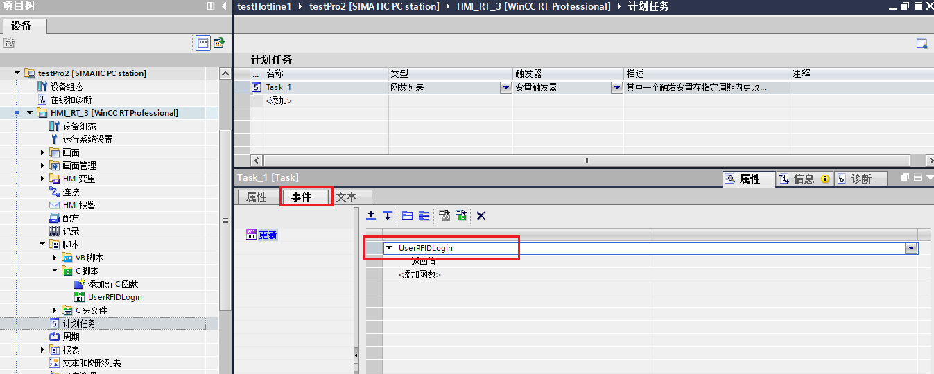

(4)组态计划任务:在项目树——计划任务中,添加计划任务
触发器可选择内部变量“test_LogonUid”,周期为“UponChange”:
图形用户界面, 应用程序
AI 生成的内容可能不正确。
事件选择上述(3)中的C脚本:
图形用户界面, 应用程序
AI 生成的内容可能不正确。

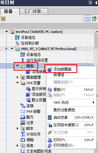

(4)组态画面:
右键项目树中的 “画面“,选择 ”添加新画面“ ,自定义画面名称:
图形用户界面
AI 生成的内容可能不正确。

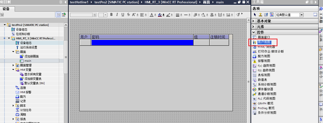

添加 “用户视图“ 控件:
图片包含 图形用户界面
AI 生成的内容可能不正确。

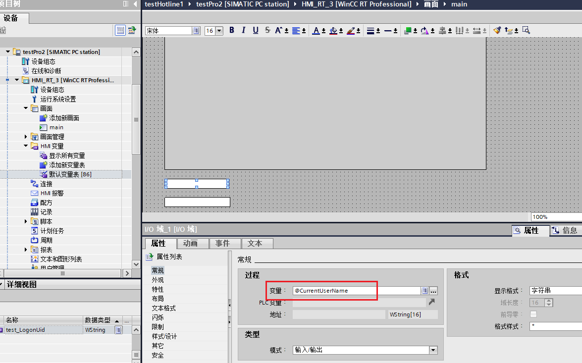

添加两个I/O域,分别与变量 “@CurrentUserName“ 以及 “test_LogonUid” 绑定:
图形用户界面, 应用程序
AI 生成的内容可能不正确。
图形用户界面, 应用程序
AI 生成的内容可能不正确。

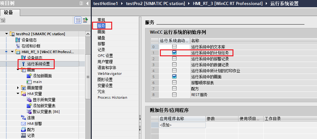

(5)运行系统设置:
在运行系统设置——服务中:选择 “运行系统中的计划任务“:
图形用户界面, 应用程序
AI 生成的内容可能不正确。

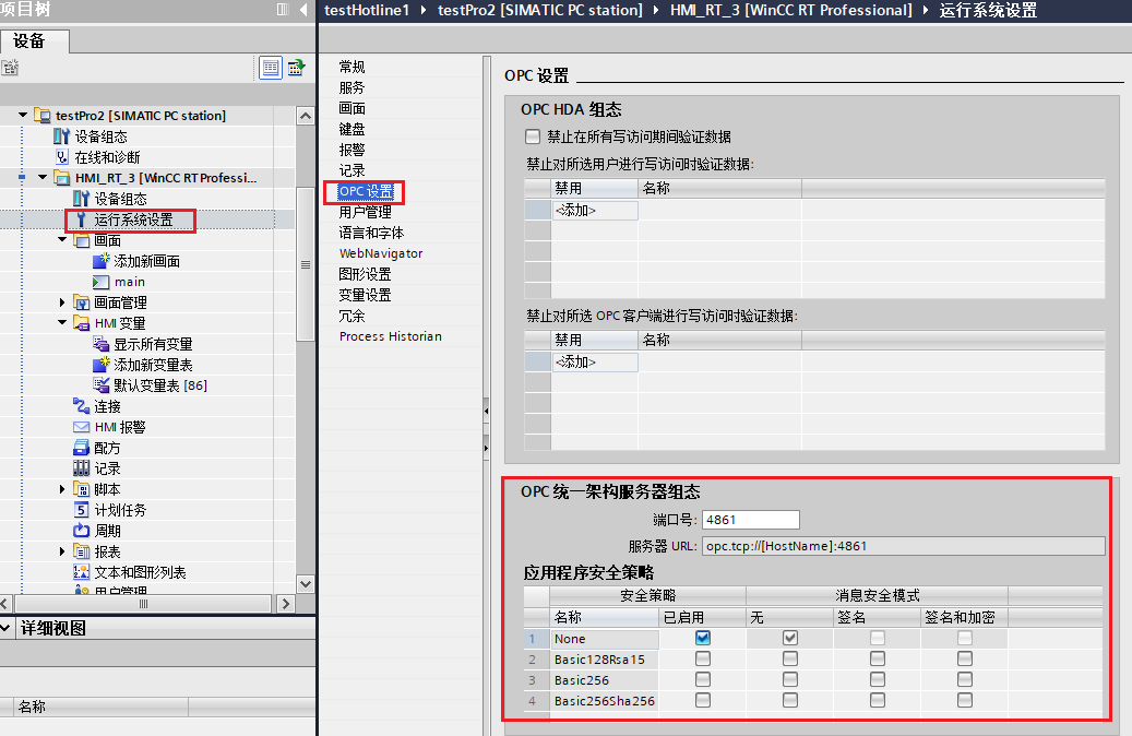

在运行系统设置—— OPC 设置中,设置 “OPC 统一架构服务器组态“,可按照下图设置:
图形用户界面, 应用程序
AI 生成的内容可能不正确。
以上设置完成后,保存项目,下载运行即可。

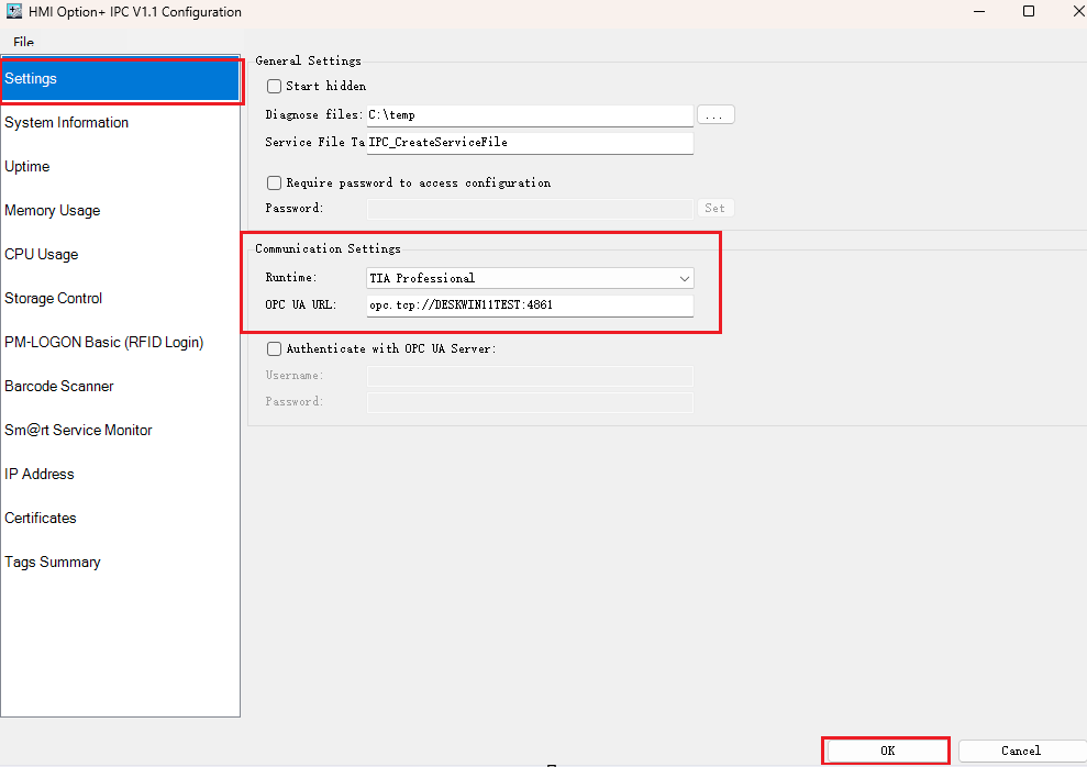

4、HMIOption+ IPC Configurator 通信配置
打开HMIOption+ IPC Configurator,在 “Settings“ —— ”Communication Settings“ 中,进行如下设置:
Runtime选择 “TIA Professional“。
OPC UA URL 输入上述 第3章 (5) 小节中的 OPC UA 地址。
如下图所示:
AI 生成的内容可能不正确。
设置完成后点击 “OK“ 即可。打开HMIOption+ IPC Runtime运行。

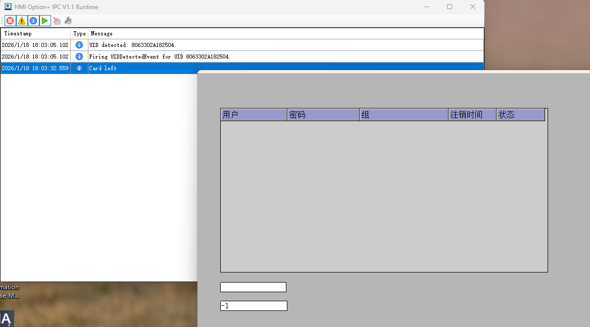

5、运行效果
按照以上步骤设置完成后,分别运行 WinCC RT Professional 和HMIOption+ IPC Runtime,刷卡后效果如下:
图形用户界面
AI 生成的内容可能不正确。
将卡移走后,自动注销:
图形用户界面
AI 生成的内容可能不正确。
