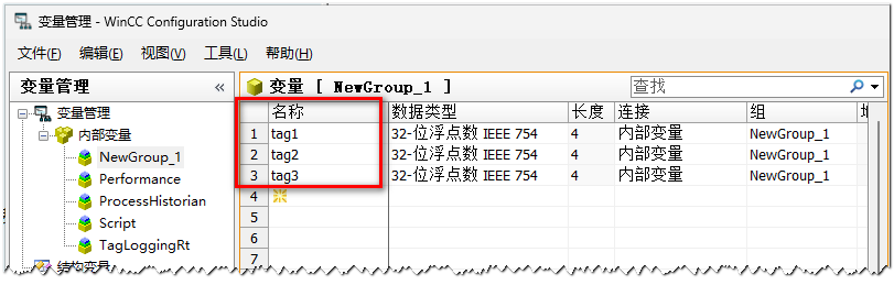

在WinCC 项目中创建相应变量,本例中创建三个内部变量:“tag1”、“tag2”和“tag3”,如图2所示。
图2

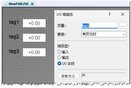

在WinCC画面中添加三个“IO字段”(输入/输出域)对象,分别关联变量“tag1”、“tag2”和“tag3”,如图3所示。
图形用户界面, 应用程序
AI 生成的内容可能不正确。
图3

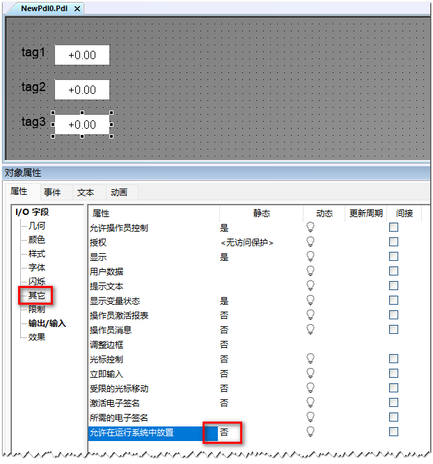

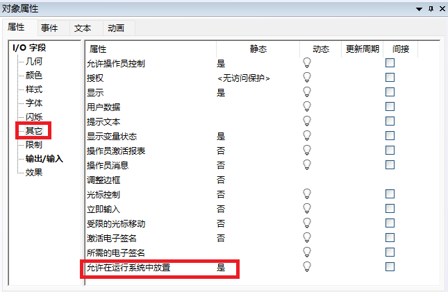

设置“tag1”和“tag2”对应的IO字段的“允许在运行系统中放置”属性为“是”,如图4所示。
图4

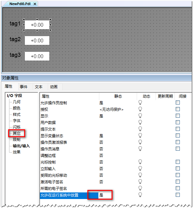

设置“tag3”对应的IO字段的“允许在运行系统中放置”属性为“否”,如图5所示。
图5

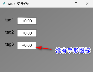

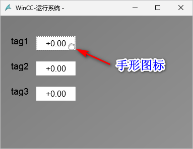

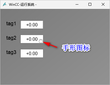

激活WinCC运行系统,运行效果如图6和图7所示。对于 “允许在运行系统中放置”属性设置为“是”的IO字段,鼠标放到对象上时,会显示手形图标。
图6
对于 “允许在运行系统中放置”属性设置为“否”的IO字段,鼠标放到对象上时,不会显示手形图标。

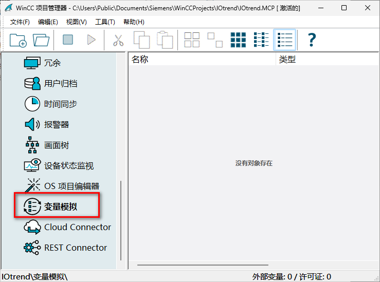

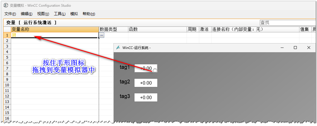

在WinCC项目管理器中双击“变量模拟”,打开WinCC变量模拟器,后续会直接把IO字段对应的变量拖拽到WinCC变量模拟器中。
图形用户界面
AI 生成的内容可能不正确。
图8
鼠标放到IO字段上,如果显示手形图标,就可以把此IO域对应的变量拖拽到变量模拟器。如图9所示。
图9

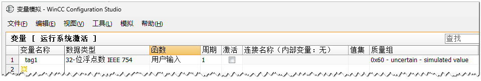

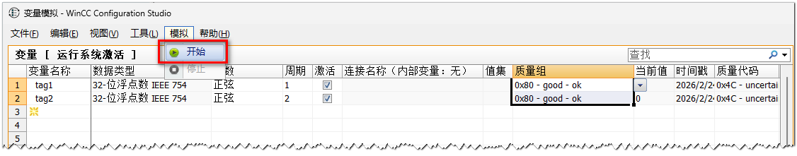

拖拽之后的效果如图10所示。默认情况下,变量对应的“函数”为“用户输入”、“周期”为1,“质量组”为“0x60”。
图片包含 图形用户界面
AI 生成的内容可能不正确。
图10

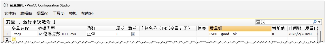

根据实际需要来调整变量对应的“函数”、“周期”和“质量组”,本例中调整后的结果如图11所示。
图11
同样方法,从WinCC画面中拖拽tag2到变量模拟器。然后启动Win CC变量模拟器,如图12所示。
图12

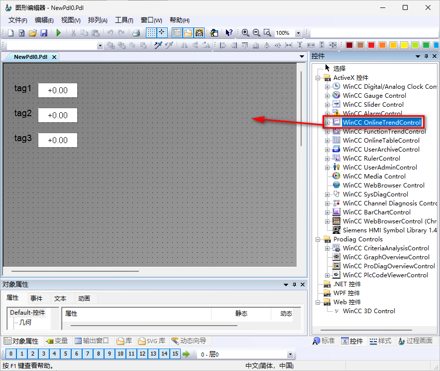

在WinCC画面中添加“WinCC OnlineTrendControl”控件,如图13所示。
图形用户界面, 应用程序
AI 生成的内容可能不正确。
图13

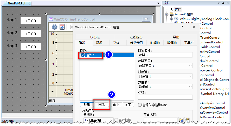

然后把“WinCC OnlineTrendControl”控件中组态的趋势删除,如图14所示。
图14

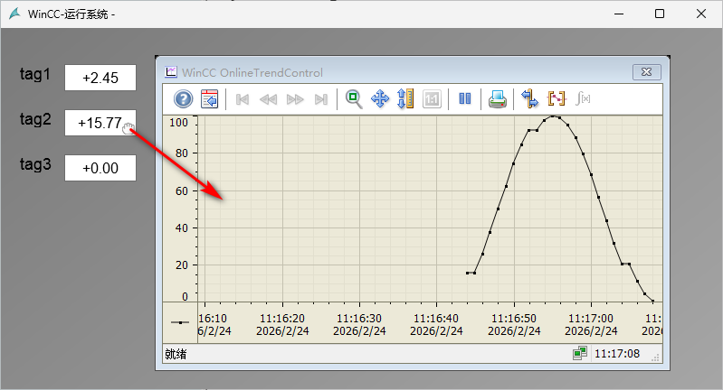

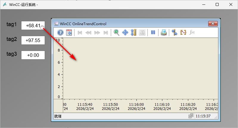

重新运行WinCC项目。鼠标放到IO字段上,如果显示手形图标,就可以把此IO域对应的变量拖拽到画面中的在线趋势控件中。如图15所示。
图15

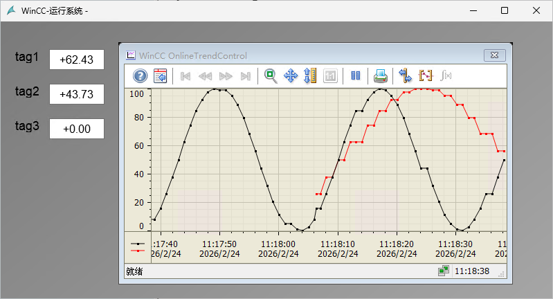

之后WinCC在线趋势控件就可以显示此变量的实时曲线。同样方式也可以拖拽其它变量到在线趋势控件,如图16所示。
图形用户界面, 图表
AI 生成的内容可能不正确。
图16
多个变量对应的实时曲线的显示效果如图17所示。
图表, 折线图
AI 生成的内容可能不正确。
图17

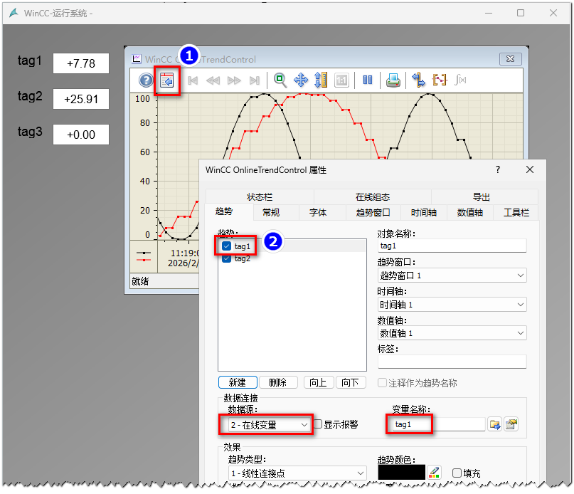

点击在线趋势控件的“组态对话框”工具按钮,在弹出的对话框中,切换到“趋势”栏,可以看到通过手形图标拖拽过来的变量都是以在线变量(也就是实时曲线)的方式显示在趋势控件中的,如图18所示。
图形用户界面, 应用程序
AI 生成的内容可能不正确。
图18
