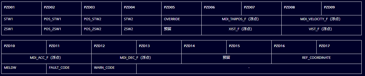

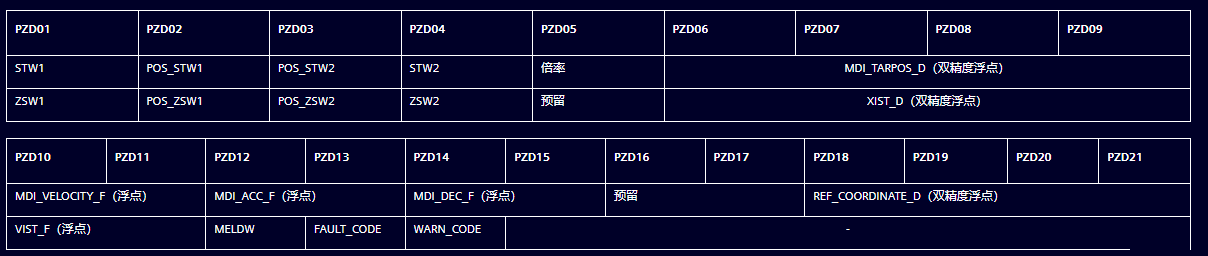

二、EPOS报文区别
采用西门子报文 111 时,单位为 LU(长度单元),位置、速度值以 32 位 整数表示。
采用西门子报文 112 时,单位为物理单元,位置、速度、加减速度和加加 速度值以 32 位浮点数表示。
采用西门子报文 113 时,单位为物理单元,速度、加减速度和加加速度值 以 32 位浮点数表示,位置采用 64 位浮点数表示。

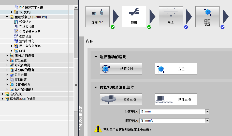

1、在驱动器引导式快速设置中将运动控制分配到驱动侧;
2、在应用中将驱动应用选为定位;

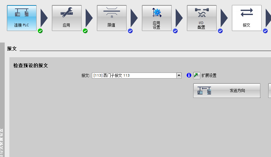

3、在报文中将驱动器报文更换为113报文;

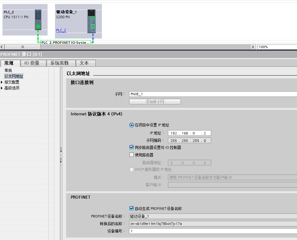

4、在网络试图中分配网络连接和IP地址、IP名称

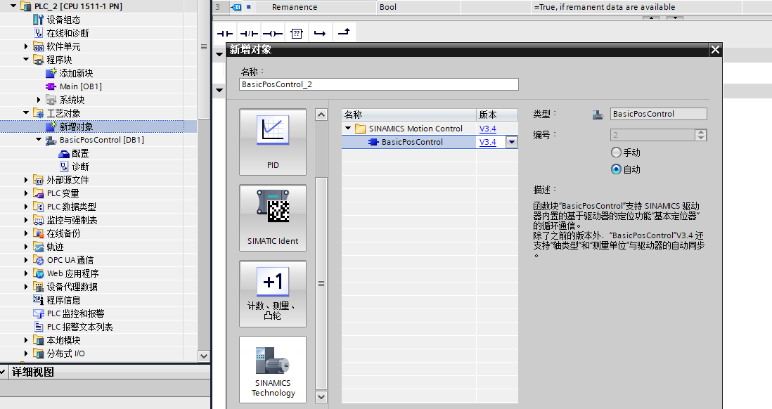

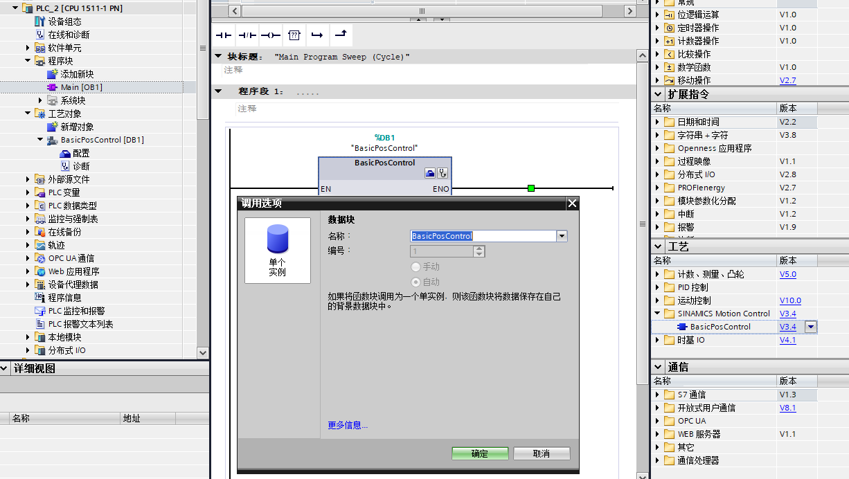

5、在PLC的工艺对象中新建工艺对象,选择新增对象并选择V3.2及以上版本BasicPoscontrol;

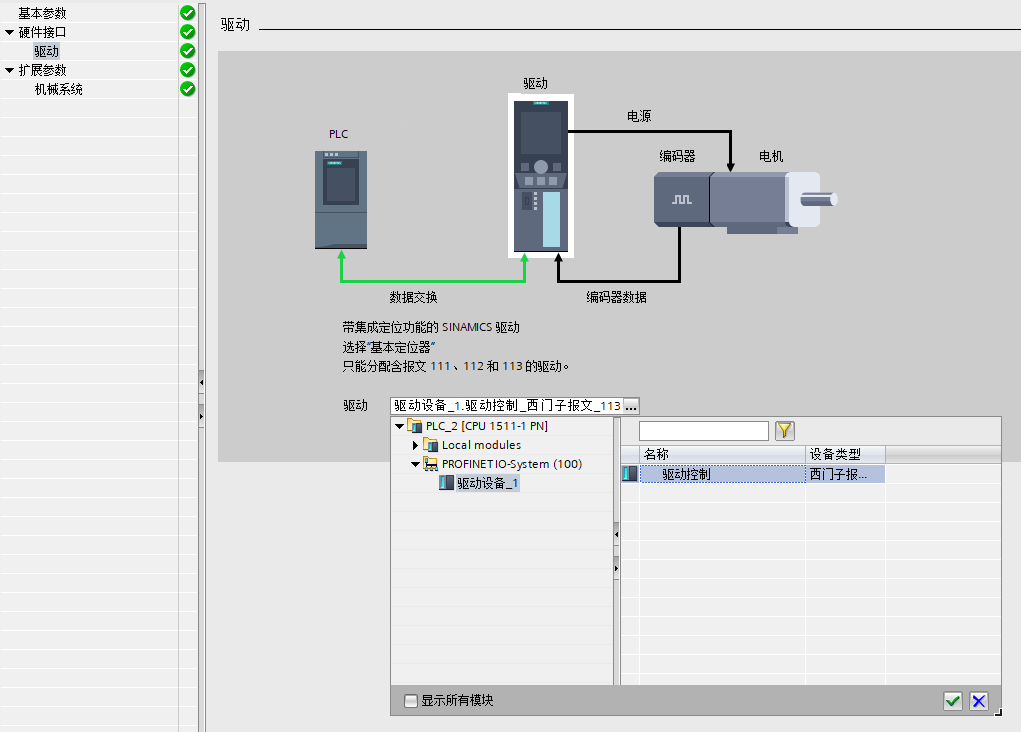

6、在弹窗中选择硬件接口中的驱动并选择113报文驱动设备;
7、在PLC程序(如OB1)指令中找到工艺指令,将BasicPoscontrol功能块添加并分配工艺对象侧的DB块即可完成组态。
