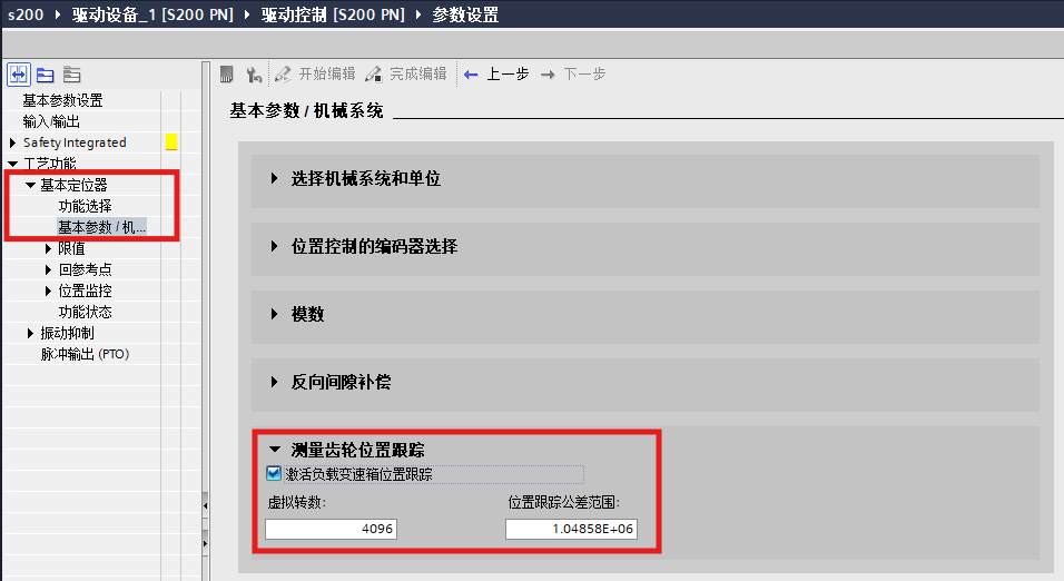

S200 PN V6.4 版本中增加了负载齿轮箱的位置跟踪功能,也就是我们经常提到的EPOS虚拟多圈。实现的功能如下:
  • 为单圈或多圈绝对编码器设置虚拟多圈
  • 扩大位置范围
  • 使用齿轮箱时负载位置可以再现
图形用户界面, 文本, 应用程序, 电子邮件
AI 生成的内容可能不正确。
参数设置:
  • 通过 p2720 激活位置跟踪P2720=1;
  • 通过 p2721 配置虚拟多圈P2721最大可设置为4194303;
  • 通过 p2722 配置公差窗口
  • 通过 r2723 显示负载变速箱的绝对位置
注意事项:
在断电状态下:单圈绝对值编码器的移动不能超出正负半圈,多圈绝对值编码器的移动不能超出正负2048圈否则零点会丢失。
