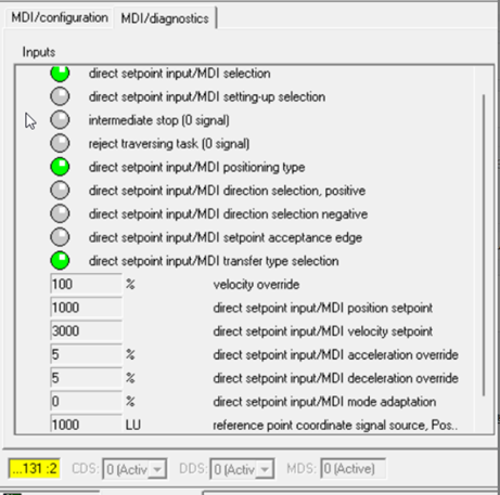

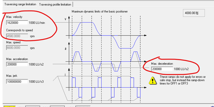

1、如下图,电机速度从4500rpm开始减速,即从1620000000lu/min=1620000000/60(lu/秒)开始减速。减速度为200000*1000LU/s2
2、从下图可知,减速度的倍率为5%,有效减速度是200000000*0.05=10000000LU/s2

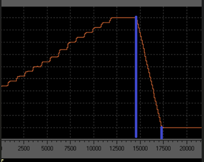

3、将步骤1和步骤2两个数相除=(1620000000/60)/10000000=2.7秒,与实际曲线记录保持一致
