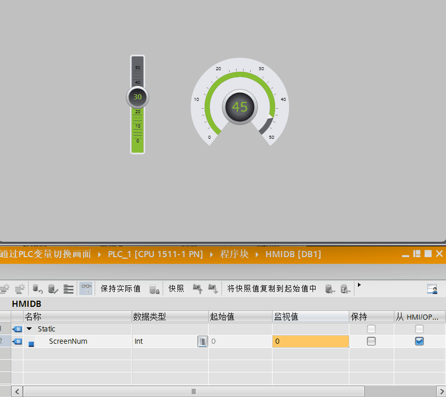

2.1 通过拖拽操作,将 PLC DB 块中的“ScreenNum”变量添加至HMI默认变量表中。
2.2 在 HMI 设备中分别创建“布局画面”、“画面_1”、“画面_2”与“画面_3”,并将“布局画面”设置为起始画面。
2.3 依次设置“布局画面”、“画面_1”、“画面_2”和“画面_3”的画面编号为 0、1、2、3。
  • 布局画面
  • 画面_1
  • 画面_2
  • 画面_3
2.4 在“布局画面”中放置“画面窗口_1”,选择“常规 > 画面”属性,并在其“动态化”属性中关联变量 “ScreenNum”。

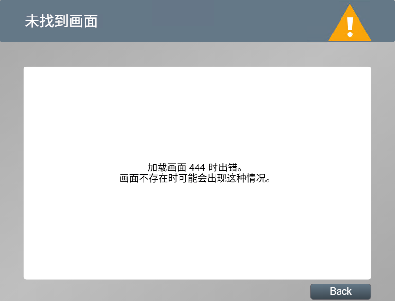

2.5 注意事项
若画面窗口的变量赋值为 0 或超出当前所有画面编号范围,则出现如下情况。
解决方法:

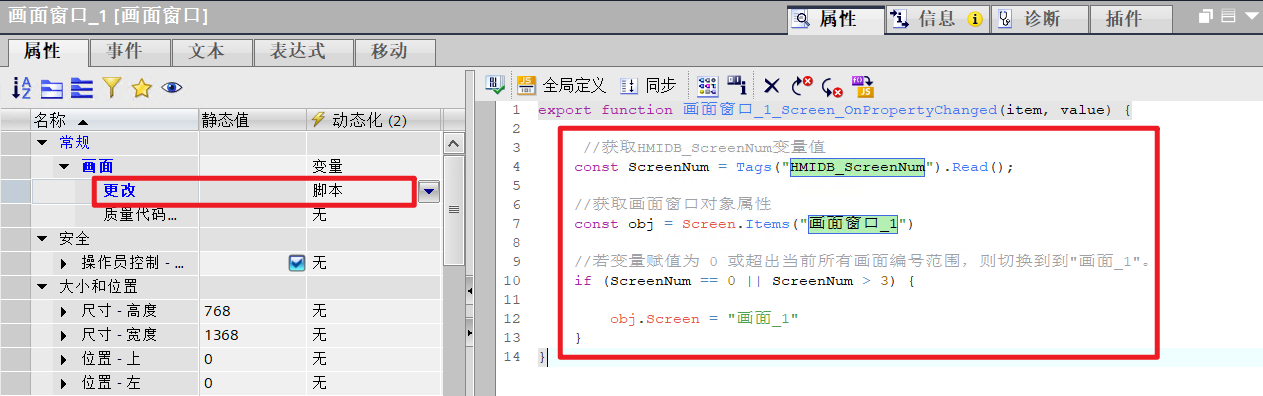

在画面窗口“常规->画面-更改”的动态化属性中添加如下脚本。
代码如下:
export function 画面窗口_1_Screen_OnPropertyChanged(item, value) {
//获取HMIDB_ScreenNum变量值
const ScreenNum = Tags("HMIDB_ScreenNum").Read();
//获取画面窗口对象属性
const obj = Screen.Items("画面窗口_1")
//若变量赋值为 0 或超出当前所有画面编号范围,则切换到到"画面_1"。
if (ScreenNum == 0 || ScreenNum > 3) {
obj.Screen = "画面_1"
