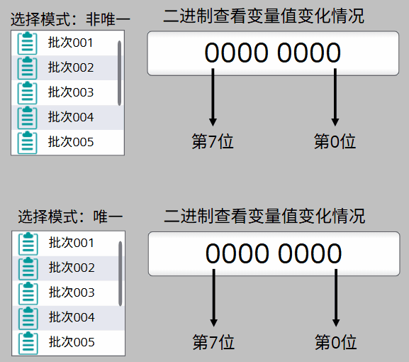

2.4 添加一个 IO 域并设置输出格式为2进制,用于监控变量 ListBoxValue01 的变化,以便实时观察列表框的过程值状态。

2.6 复制第2.2节中组态的列表框,将其过程变量修改为 ListBoxValue02,并将选择模式设置为“唯一”。
图形用户界面, 应用程序
AI 生成的内容可能不正确。
2.7 复制第2.4节中的 IO 域,并将其过程值变量修改为 ListBoxValue02
图形用户界面
AI 生成的内容可能不正确。
2.8 运行效果展示
