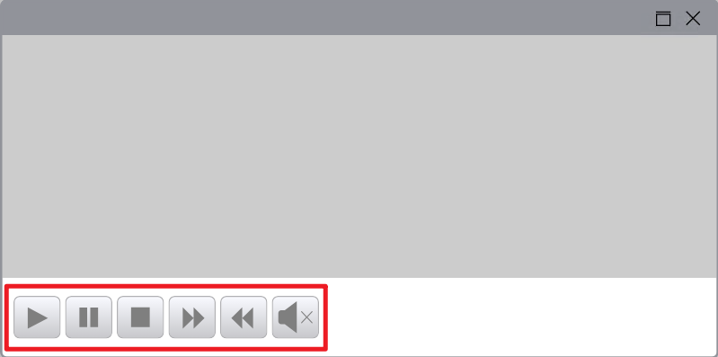

工具箱中的“媒体播放器”对象:
2. 组态“媒体播放器”功能

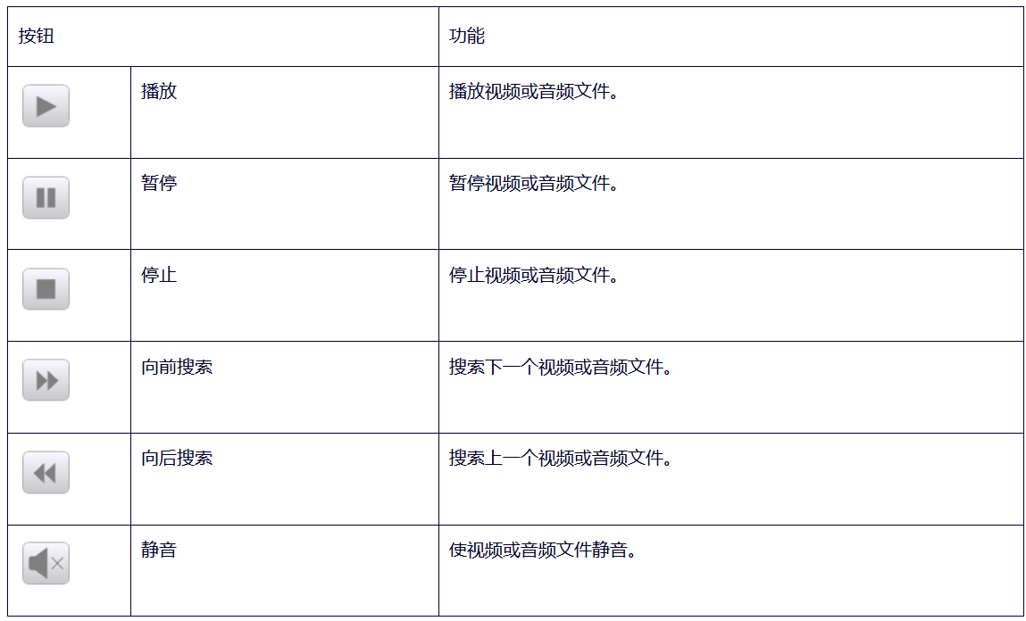

2.1 功能栏
以下按钮可用于媒体播放器:

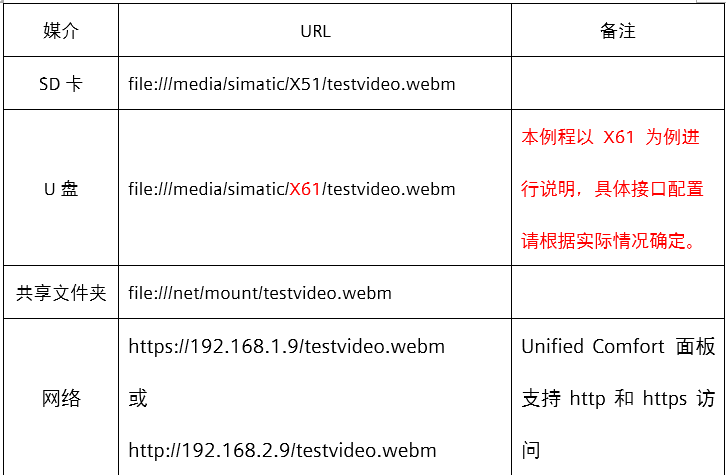

2.2 媒体播放器的URL
下文所列URL仅为示例,具体地址请根据实际配置确定。
注意:在仿真环境下,不支持以“http://”或“file:///”开头的URL。
以下以SD卡中的视频文件为例,说明URL的配置方法:

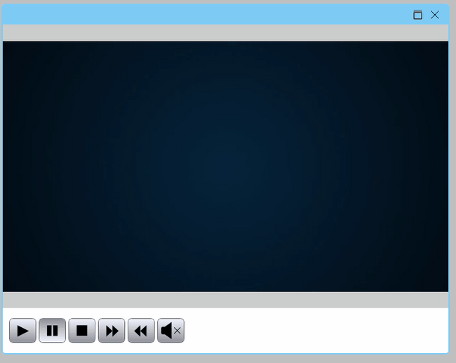

2.8 运行效果展示
