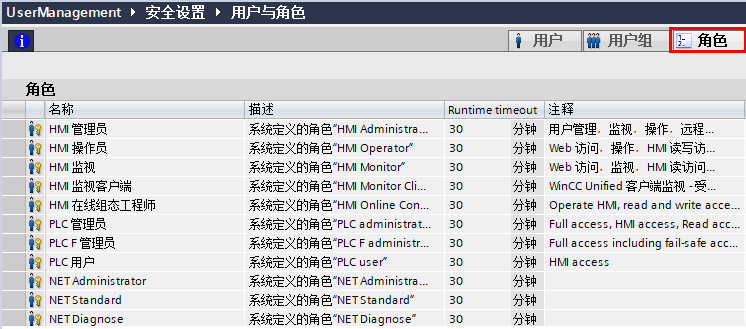

3.2 新增角色
切换到“角色”选项卡下,可以看到系统默认定义的多个角色。
系统默认定义的角色具有的权限是无法新增、删除和修改的。
A screenshot of a computer
AI-generated content may be incorrect.

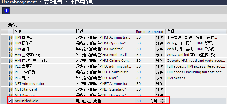

为了更加灵活的给角色分配权限,本文以新增角色的方式进行演示。
新增角色的名称命名时请使用英文。

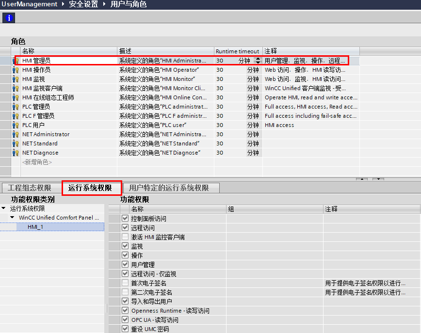

选择新增的角色,在下方的“运行系统权限”中选择HMI设备,可以根据需要勾选对应的“权限”。也可以根据需要设置Runtime timeout时间。
说明:用户属性中的Runtime timeout时间和角色的Runtime timeout时间可以设置为不同的数值。如果数值不同,下载时仅将两个数值中的较小值传送到面板,也就是说超时时间以数值较小者为准。

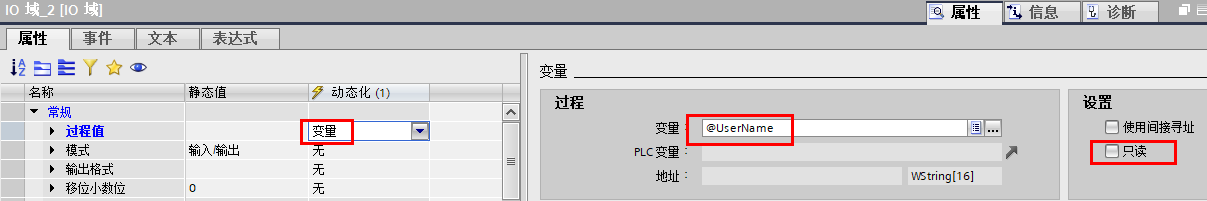

为了显示登录的用户名,可以使用IO域元素,在其“过程值”属性中关联系统变量“@UserName”。
