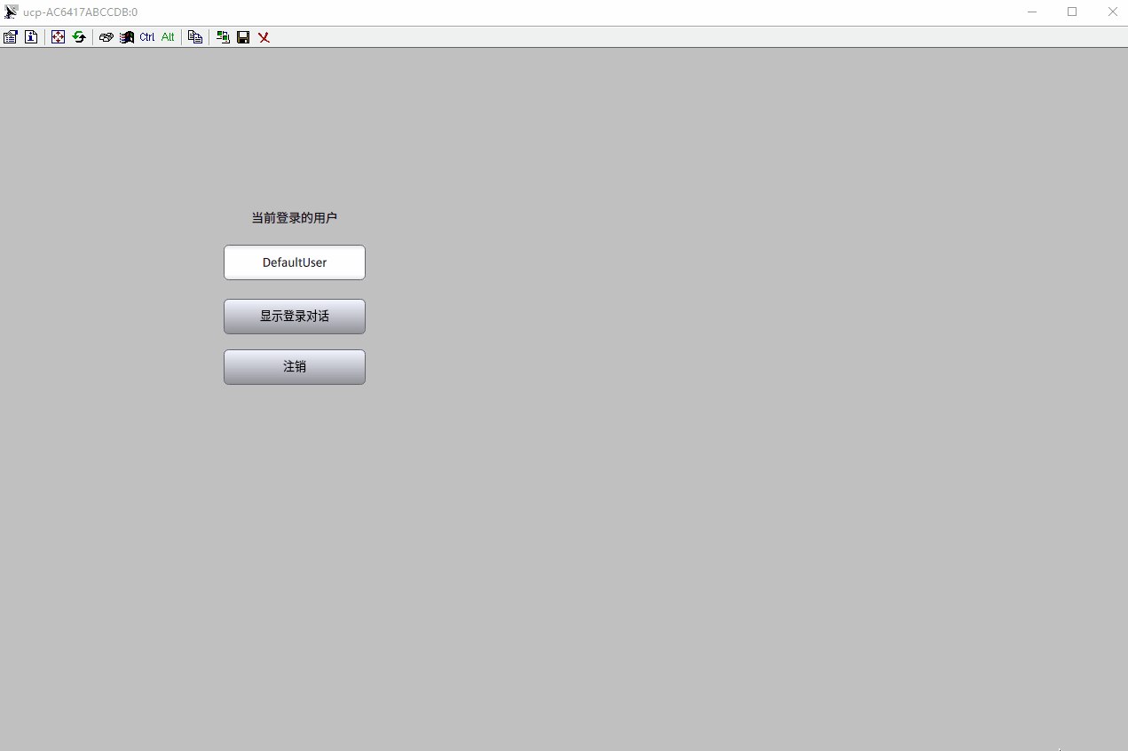

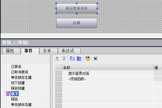

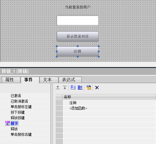

  • 名称为“用户管理”的画面内容:
IO域关联系统变量“@UserName”
在按钮的“按下”事件中调用“显示登录对话”系统函数用于用户登录。
在按钮的“按下”事件中调用“注销”系统函数用于手动注销用户。

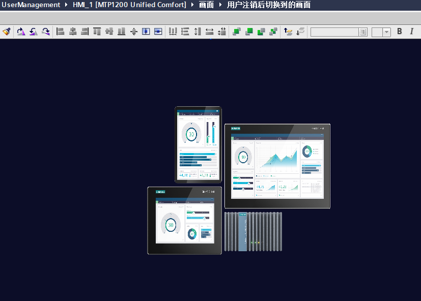

  • 名称为“用户注销后切换到的画面”的画面内容:

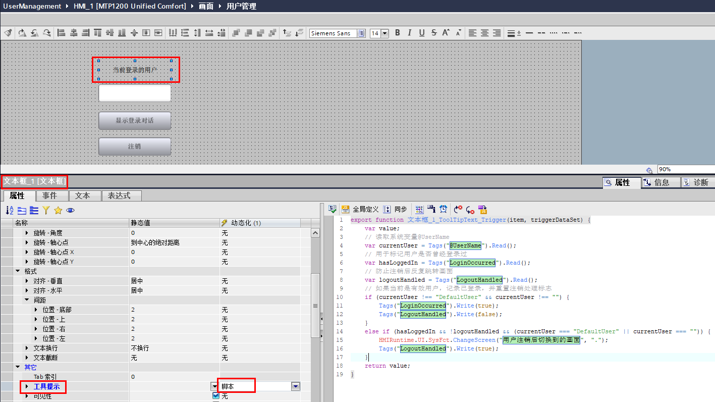

步骤2:在名称为“用户管理”的画面中的某个对象的动态化属性中编写脚本并结合逻辑判断实现功能。例如在画面的文本框对象的“工具提示”的动态化中编写脚本。
脚本示例如下:
export function 文本框_1_ToolTipText_Trigger(item, triggerDataSet) {
var value;
// 读取系统变量@UserName
var currentUser = Tags("@UserName").Read();
// 用于标记用户是否曾经登录过
var hasLoggedIn = Tags("LoginOccurred").Read();
// 防止注销后反复跳转画面
var logoutHandled = Tags("LogoutHandled").Read();
// 如果当前是有效用户,记录已登录,并重置注销处理标志
if (currentUser !== "DefaultUser" && currentUser !== "") {
Tags("LoginOccurred").Write(true);
Tags("LogoutHandled").Write(false);
else if (hasLoggedIn && !logoutHandled && (currentUser === "DefaultUser" || currentUser === "")) {
HMIRuntime.UI.SysFct.ChangeScreen("用户注销后切换到的画面", ".");
Tags("LogoutHandled").Write(true);
return value;
选择触发器为“变量-自动”模式,通过系统变量“@UserName”触发该脚本。
3. 最终效果
本次演示是通过手动注销用户的方式说明该功能。实际使用时用户自动注销也是相同的行为。
