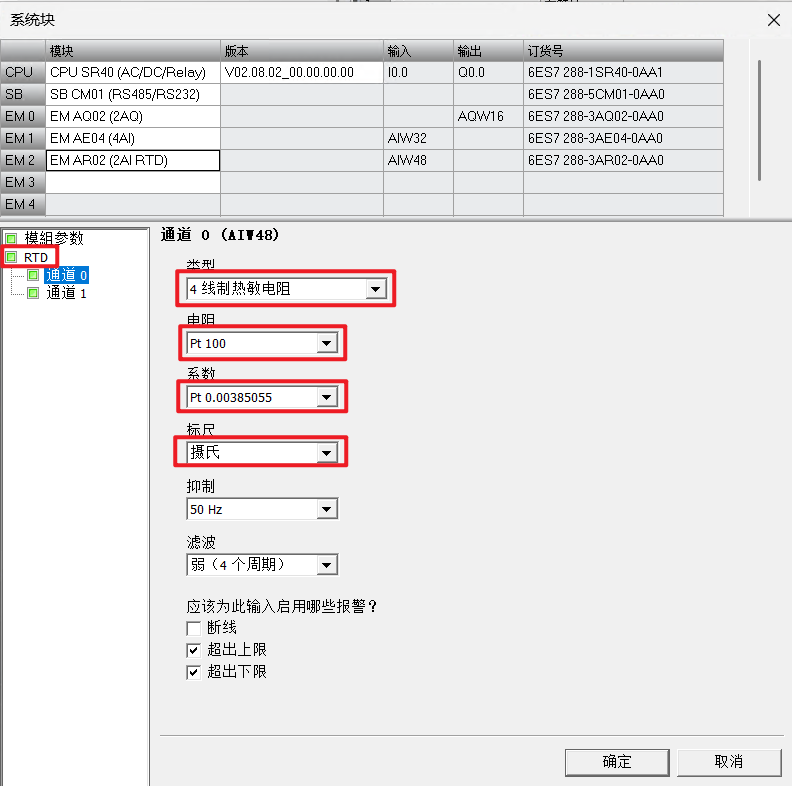

单击“系统块”(System Block)对话框的 RTD 模拟量输入节点为在顶部选择的RTD 模拟量输入模块组态选项。
组态 RTD 模拟量输入
表格
AI 生成的内容可能不正确。
图1.组态RTD设置窗口
热电阻(RTD)模拟量输入模块会在 I+ 和 I- 端子输出恒定电流,用于电阻值测量。该电流通入被测电阻后,模块通过检测电阻两端的电压差计算阻值。电流线缆必须直接连接至热电阻传感器 / 电阻元件。
相较于两线制接线方式,采用四线制或三线制接线的测量方案可补偿线路电阻的影响,测量精度显著更高。
RTD 类型组态
选择以下选项之一,为每条 RTD 输入通道组态类型:
● 电阻,4 线制
● 电阻,3 线制
● 电阻,2 线制
● 热敏电阻,4 线制
● 热敏电阻,3 线制
● 热敏电阻,2 线制
RTD类型和可用电阻、RTD温度系数详情参见S7-200 SMART 系统手册
标定
选择以下选项之一为通道组态温度标定:
● 摄氏度
● 华氏
对于“ 电阻,4 线制”,“ 电阻,3 线制”和“ 电阻,2 线制” RTD 类型和相关电阻,无法组态温度系数和温度标定。
“抑制”(Rejection)
传感器的响应时间或传送 RTD 模拟量信号至模块的信号线的长度和状况,也会引起 RTD 模拟量输入值的波动。 在这种情况下,波动值可能变化太快,导致程序逻辑无法有效响 应。 可组态模块对信号进行抑制,以在下列频率点消除或最小化噪声:
● 10 Hz
● 50 Hz
● 60 Hz
● 400 Hz
平滑”(Smoothing)
可组态模块在组态的周期数内平滑 RTD 模拟量输入信号,从而将一个平均值传送给程序逻辑。 有四种平滑算法可供选择:
● 无
● 弱
● 中
● 强

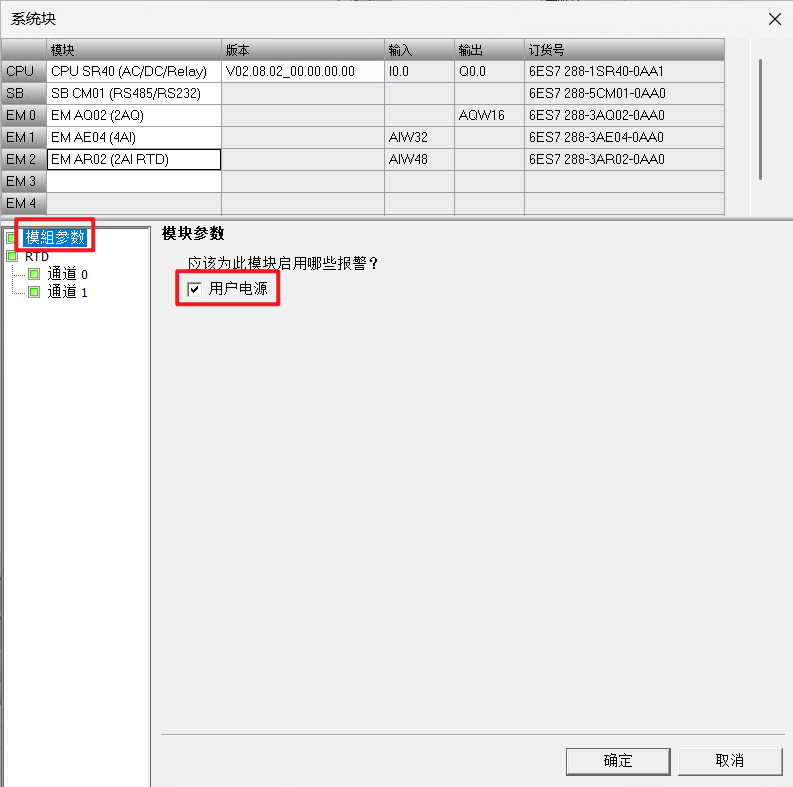

报警组态
可为所选 RTD 模块的所选通道选择是启用还是禁用以下报警:
● 断路
● 超出上限
● 超出下限
● 用户电源:在系统块“模组参数”(Module Parameters) 节点组态,参见下图。
图2. 报警设置窗口
