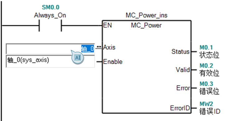

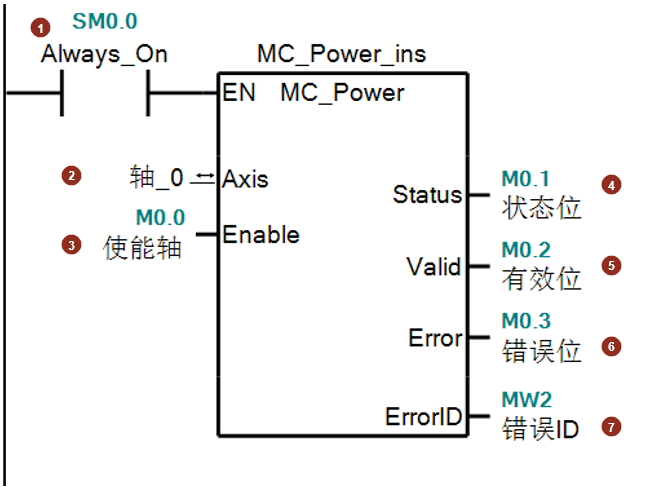

S7-200 SMART G2 V3.2 基本指令-MC_Power
MC_Power
指令名称:启用/禁用轴。
功能:使能轴或禁用轴。
使用要点:在程序中需要一直调用,并且在其他运动控制指令之前调用并使能。
输入端
1. EN:MC_Power指令的使能端,需要一直导通。
2. Axis:轴名称

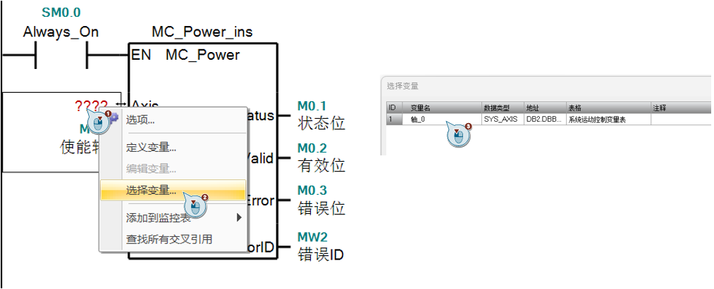

可以有几种方式输入轴名称:
a.鼠标右键输入管脚Axis---选择变量---选择轴,如下图所示:
b.用键盘输入轴名称,如下图所示:
3. Enable:轴使能端
Enable为电平触发。
Enable=0:将轴切换为禁用(Disable)状态。
Enable=1:将轴切换为工作 (Standstill) 状态。
输出端
4. Status: 轴的使能状态。
5. Valid: MC_Power FB实例已成功绑定到轴
6. Error: MC_Power指令发生错误。
7. ErrorID: 当Error=1时,使用ErrorID表示错误信息。

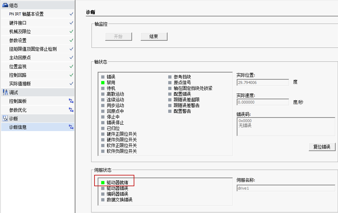

IRT 轴前置条件
PN IRT 轴须满足以下条件
  • 控制器与驱动器之间已建立通信。
  • 轴必须已正确组态, 轴状态处于"Drive Ready"(驱动器就绪)。

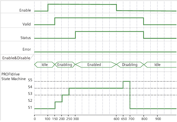

启用轴时序图
当 Enable 参数从 FALSE 切换为 TRUE 时,MC_Power 会首先执行一系列内部检查,例如验证驱动器状态和通信状态,以确保操作环境已准备就绪。如果所有检查均通过,MC_Power 将向驱动器发送使能信号。此时,Valid 输出会变为 TRUE,在轴成功使能后,Status 输出将变为 TRUE。
禁用轴时序图
如果轴没有发生任何错误,MC_Power 的 Status 输出将保持为 TRUE,表示轴处于正常使能状态。

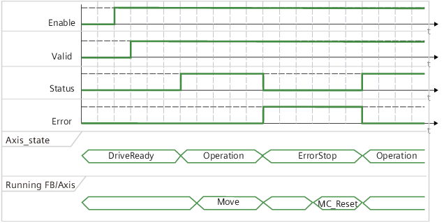

一旦检测到轴对象发生错误,MC_Power FB 实例会立即更新其输出:
  • Status 输出将变为 FALSE。
  • Error 输出将变为 TRUE。
要清除 MC_Power 中的错误状态并使轴能够重新进入使能状态,需要使用 MC_Reset。
诊断
结合Error 和 ErrorID错误代码,查看指令帮助或系统手册,获取错误原因
常见问题
  1. 为何CPU重启后MC_POWER报错16#2001(轴使能失败:驱动器未就绪)?
造成该问题的可能原因包括:
  • IRT轴未连接
  • IRT轴MC_POWER指令使能管脚Enable处于闭合状态,如使用SM0.0一直导通。
