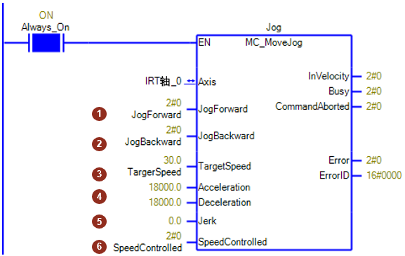

S7-200 SMART G2 V3.2 基本指令-MC_MoveJog指令介绍。
MC_MoveJog
指令名称:点动指令。
功能:命令轴按照指定的目标速度点动轴。
使用要点:如果 JogForward 和 JogBackward 均为ON,轴将减速至静止状态并且报错16#1080。以上情况下,将 JogForward 或 JogBackward 切换为OFF时轴将自动复位故障并继续轴向后或向前移动。
输入端
  1. JogForward:正向点动,高电平触发
  2. JogBackward:反向点动,高电平触发
  3. TargetSpeed:目标速度
  4. Acceleration / Deceleration:加速度/减速度
  5. Jerk:加加速度值
  6. SpeedControlled:控制模式
  • 0:位置控制模式
  • 1:速度控制模式
注意:仅 IRT 轴和虚轴支持速度控制模式。PTO 轴和编码器轴暂不支持该模式。对于不支持速度控制模式的轴,将返回错误码 0x1038。
