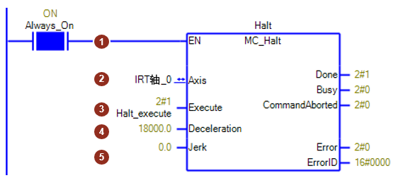

S7-200 SMART G2 基本指令-MC_Halt介绍
MC_Halt
指令名称:暂停指令。
功能:命令轴按照设置的减速度减速停止,可用于运动轴的临时性停止。
使用要点:无论轴在连续运动状态、断续运动状态还是同步运动状态,执行MC_Halt都会将轴转换为断续运动状态,直到轴速度为零,轴状态转换为保持静止(StandStill)状态。
  1. 能流
  2. 引用轴
  3. 上升沿触发该指令
  4. 减速度值
  5. 加加速度值   > 0.0:S 形速度曲线   =0: 梯形速度曲线
『注意』部分输入/输出管脚没有具体介绍,请用户参考 MC_Power 指令中的说明。
『注意』参数“Jerk”在固件版本V3.0.1及之前的版本中无效。
