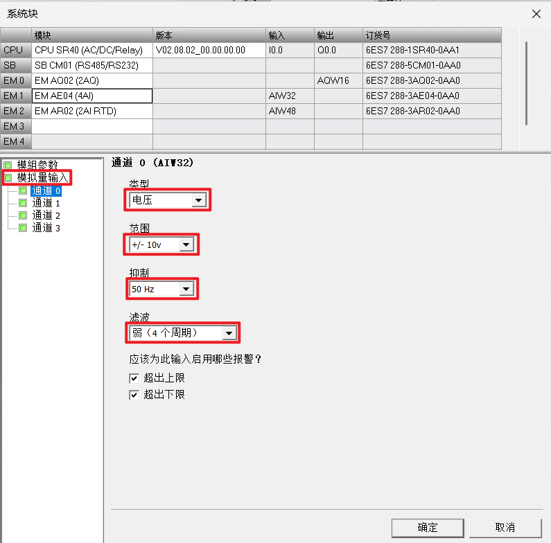

单击“系统块”(System Block) 对话框的“模拟量输入”(Analog Inputs) 节点为在顶部选择的模拟量输入模块组态选项。
组态模拟量输入
图1.模拟量输入设置窗口

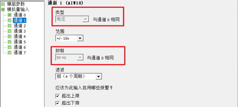

对于每个模拟量输入通道,两个通道一组可以其类型配置为电压型或电流型。偶数编号通道所选的类型同样适用于对应的奇数编号通道:通道 0 选定的类型也会应用于通道 1,通道 2 选定的类型也会应用于通道 3。如下图所示:
然后组态通道的电压范围或电流范围。 可选择以下取值范围之一:
● +/- 2.5v
● +/- 5v
● +/- 10v
● 0 - 20mA
注意:同一个通道组为同一种信号类型,不同的通道组可以接不同的信号类型。
“抑制”(Rejection)
传感器的响应时间或传送模拟量信号至模块的信号线的长度和状况,也会引起模拟量输入值的波动。 在这种情况下,波动值可能变化太快,导致程序逻辑无法有效响应。 可组态模块对信号进行抑制,以在下列频率点消除或最小化噪声:
● 10 Hz
● 50 Hz
● 60 Hz
● 400 Hz
“平滑”(Smoothing)
可组态模块在组态的周期数内平滑模拟量输入信号,从而将一个平均值传送给程序逻辑。
有四种平滑算法可供选择:
● 无(无平滑)
● 弱
● 中
● 强

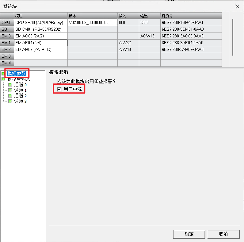

报警组态
可为所选模块的所选通道选择是启用还是禁用以下报警:
● 超出上限
● 超出下限
● 用户电源(在系统块“模块参数”(Module Parameters) 节点组态,参见下图。)
