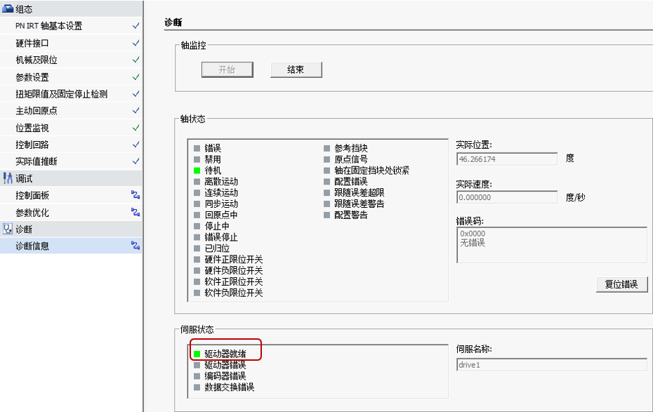

前置条件
  • 硬件网络拓扑已正确组态,750 报文已经配置
  • IRT 已轴正确配置
  • 驱动器通过PROFIDRIVE报文建立了连接,驱动器正确配置,drive ready 置位。

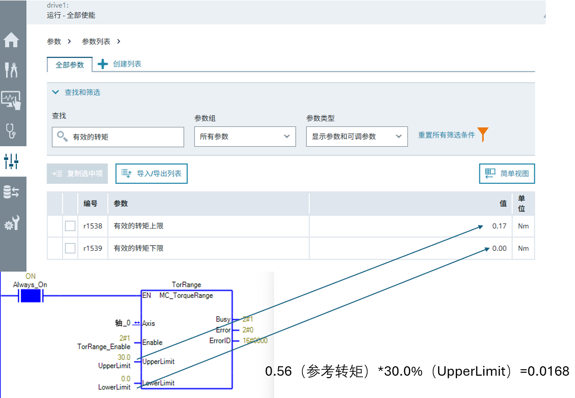

  1. MC_TorqueRange指令与MC_TorqueLimit指令都能实现扭矩限值,二者有什么区别?
MC_TorqueRange指令通过750报文实现,而MC_TorqueLimit指令通过105报文实现。意味着 MC_TorqueRange在限幅功能上更灵活,可以与更多的报文组合。
  1. MC_TorqueRange设置的扭矩限值和伺服中查看到的参数如何对应?
以S200C为例,参考转矩参数为P2003
