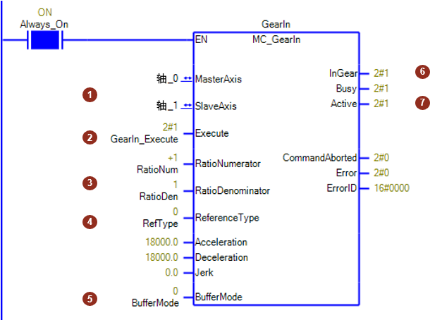

S7-200 SMART G2 V3.2 齿轮和凸轮-MC_GearIn介绍
MC_GearIn 激活相对齿轮同步
功能: 用于激活电子齿轮传动,可通过设定主轴和从轴之间的减速比,使从轴根据设定的减速比,同步跟随主轴的运动。
MC_GearIn 指令中主轴和从轴所支持的轴类型:
| 从轴 | 主轴 | |||
| IRT | PTO | Virtual | Encoder | |
| IRT | ✓ 1 | - | ✓ | ✓ |
| PTO | - 2 | ✓ | ✓ | ✓ |
| Virtual 虚拟轴 | ✓ | ✓ | ✓ | ✓ |
1 “ ✓ ” 表示该轴类型受支持。
2 “ - ” 表示该轴类型不受支持。
注意:
由于 PTO 控制的轴与通过 IRT 通信的轴无法实现严格同步,即使通过虚拟轴进行齿轮级联(例如 IRT 轴 → Virtual → PTO 轴),也无法确保 IRT 和 PTO 之间的精确同步。
输入端
1. Axis:轴名称(引导轴与跟随轴,且从轴编号必须大于主轴编号)
2. Execute: 上升沿触发该指令。
3. RatioNumerator / RatioDenominator: 指定主轴和从轴之间的电子减速比分子 与 减速比分母。
4. ReferenceType:
在进行从轴同步时,您可以选择以下主轴速度类型:
- 0:指令速度(同一任务周期下的主轴设定速度)
- 1:反馈速度(同一任务周期下获取的主轴反馈速度)
- 2:指令速度(上个任务周期下的设定速度)
不同类型主轴支持的速度类型如下:
- IRT 轴: 支持 0,1,2
- 虚拟轴:支持 0,1,2
当主轴为虚拟轴时,设置为1等同于设置为0。
- 编码器轴:1
- PTO 轴:0
- BufferMode:
指定执行多个运动指令时的行为
- 0:打断模式
- 1:缓冲模式。
输出端
6. InGear: 从轴速度与主轴速度同步后,该参数设置为 1
7. Active: 表示该指令可对轴进行控制
MC_GearOut 解除相对齿轮同步
作用:解除 MC_GearIn齿轮行为,减速停止轴
说明:
- 从 STEP 7 Micro/WIN SMART V3 (3.2 版) 开始,GearOut 功能的 Jerk 参数将生效,且适用于所有轴类型。
- MC_GearOut的Done位,对于IRT轴: 轴处于standstill时。对于PTO轴、虚轴:速度为0时。
- GearOut指令不支持重启行为。
前置条件
- 主轴和从轴已正确组态。
- 从轴已启用。
注意事项
使用 MC_GearIn 时,尽量不要在主轴上执行 MC_Home 或 MC_ImmediateStop 指令,执行指令可能导致从轴快速运行(或轴报错),这种情况十分危险。
