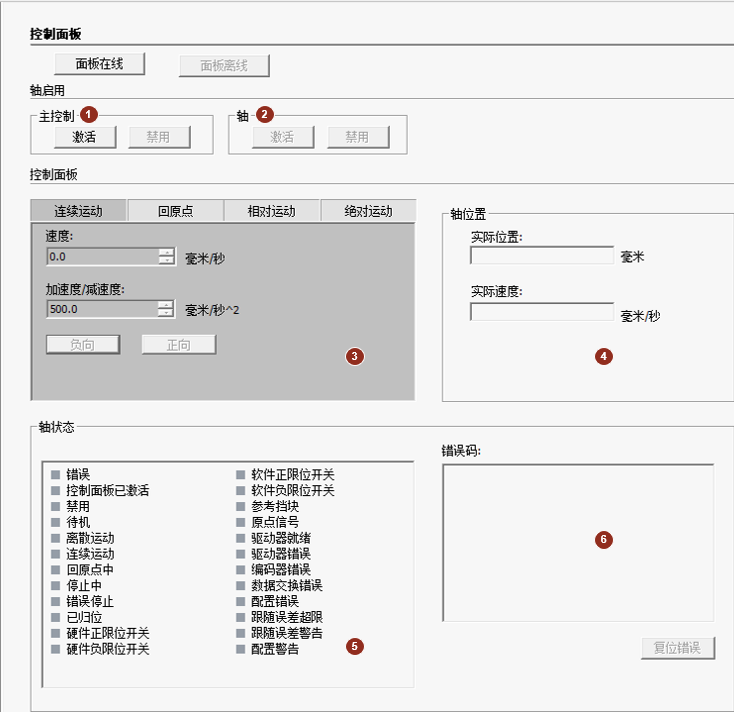

S7-200 SMART G2 V3.2-PN IRT轴控制面板介绍
控制面板
前提条件
  • 已组态轴并将项目下载到 CPU。
  • CPU 工状态被设置为“RUN”模式。
  1. 建立与 CPU 的在线连接并接管轴主控权。
  2. 启用轴,将轴状态从“Disabled”更改为“StandStill”。
  3. 控制面板
  4. 实时轴移动状态
  5. 显示当前轴状态
  6. 显示轴运动时发生的错误代码。
控制面板提供四种控制模式,分别为连续运动、回原点、相对运动、绝对运动
连续运动
  • 按住“正”(Positive) 可执行以正向连续速度移动的指令。
  • 按住“负”(Negative) 可执行以负向连续速度移动的指令。
回原点
选择回原点模式,以及指定回零后的位置
相对运动/绝对运动
设置相对移动的距离和绝对移动的位置,单击“开始”(Start) 以开始移动。单击“停止”(Stop) 以停止移动。
