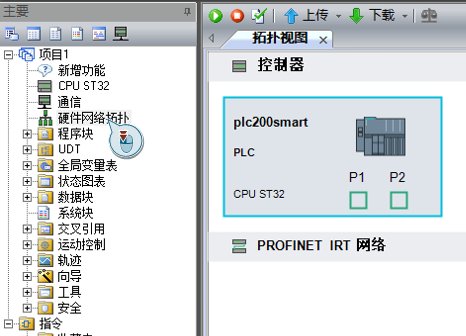

硬件网络拓扑用于 PROFINET RT+IRT 网络的组态。双击项目树中的“硬件网络拓扑”,打开硬件网络拓扑。 硬件网络拓扑用于对设备和模块进行组态和参数分配。

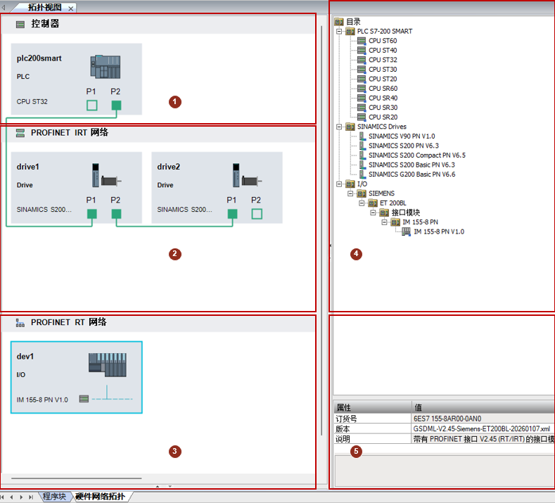

拓扑视图
拓扑视图中,整个页面分为三层:控制器层、PROFINET IRT 网络层、 PROFINET RT 网络层。
  1. 控制器层
系统将根据系统块中选定的 CPU 自动创建一个设备。
  • 当 CPU 从支持 IRT 切换到不支持 IRT 时,现有的拓扑组态所有信息将保持不变。若存在不兼容情况,系统将在编译时报错。
  1. PROFINET IRT 层
PROFINET IRT 网络层用来添加 IRT 设备。
  • 在该层中,最多可配置 8 个 IRT 设备。同时,所有 IRT 和 RT 设备的数量总和不得超过 10 个。
  • 在 IRT 层的设备通过“手拉手”的方式连接。
  • 该层被划分为两行,每行最多支持放置 4 个设备。
  • 如果当前 CPU 的类型和版本不支持 IRT 功能,则 IRT 网络层将禁用设备拖入操作。
注意:IRT层仅能组态支持西门子5号和105号报文的伺服设备,对于第三方伺服,若其支持西门子5/105报文,可通过添加GSD的方式,组态到IRT层。
  1. PROFINET RT 网络层
PROFINET RT 网络层用来添加 RT 设备,具体模块的组态可以双击RT设备,或者右键选择“设备视图”。
  • 在该层中,最多可配置 10 个 RT 设备。同时,所有 IRT 和 RT 设备的数量总和不得超过 10 个。
  • 该层被划分为两行,每行最多支持放置 5 个设备。
  1. 设备目录
当您打开硬件网络拓扑时,设备目录树将自动加载以下设备:
  • CPU 内嵌的 PROFINET 设备
  • 导入 GSD 文件支持的 PROFINET 设备
  1. 设备属性
  • 当您在设备目录中选择一个设备时,设备属性窗口将显示该设备的基本属性。

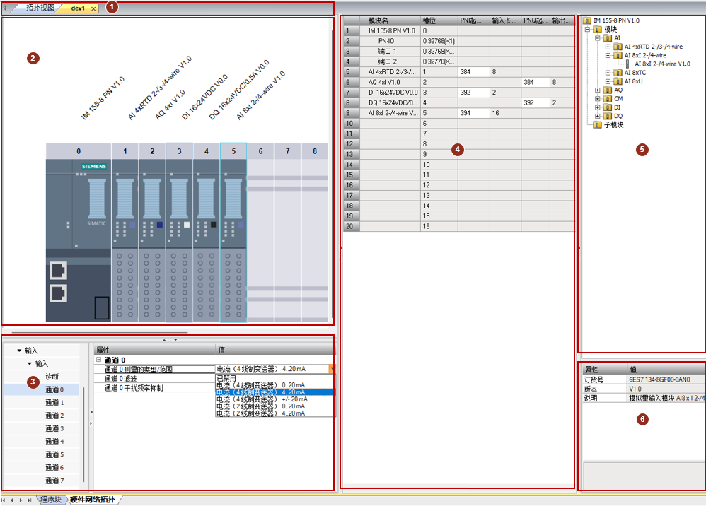

设备视图
设备视图用于进一步展示和管理 RT 类型设备的详细信息。您可以通过以下任一方式进入 RT 设备的设备视图:
  • 在拓扑视图中双击 RT 设备。
  • 右键单击 RT 设备,从弹出的上下文菜单中选择 “转到设备视图” 选项。
注意:仅 RT 设备可进入设备视图,IRT 没有设备视图。
  1. 切换开关:设备视图/拓扑视图
  2. 设备视图的图形区域
  3. 模块组态:组态模块参数
  4. 设备视图的表格区域,可查看PNIO的地址
  5. 模块树
  6. 模块属性
