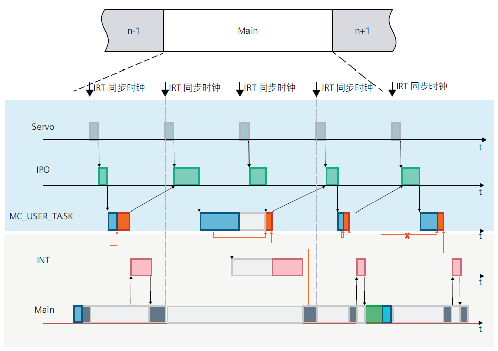

S7-200 SMART G2 V3.2 运动控制任务机制介绍
任务机制
Servo IRT 伺服控制任务
| 执行特征 | 时序关系 |
| • 最高优先级,表示实时伺服控制任务 • 周期性执行 • 不可中断,确保控制的实时性和精确性 • 直接响应 IPO 层的插补输出 | • 在每个主时钟周期内执行 • IPO 层保持严格的时序同步 |
IPO 插补任务
| 执行特征 | 时序关系 |
| • 按照轴号由小到大的顺序进行插补计算 • 事件标记指示特定的插补事件触发点 • 负责生成精确的位置运动指令 | • Post IPO:插补任务完成后的后处理阶段 • 添加 IPO 任务(Add IPO task:动态添加新的插补任务到执行队列 • 在运动控制用户任务(MC User Task)完成运动规划后接收新任务 |
运动控制用户任务(MC_USER_TASK)
该任务会在插补(IPO)任务完成后立即执行。所有用户定义的运动控制指令,无论是基于IRT还是 PTO(脉冲串输出)模式,都将在此任务中进行统一的解析和处理。
- 已配置 IRT 时: 任务与IRT的等时周期同步运行,保证高精度和确定性的运动控制。
- 未配置 IRT 时: 如果系统未配置 IRT 功能,运动用户任务将退而求其次,与 PTO 的基础 4 毫秒时钟周期同步运行。
| 阶段一 | 阶段二 | 阶段三 |
| 运动控制程序执行: • 处理用户定义的运动控制逻辑 • 优先级高于Main Scan,确保运动控制的确定性 | 作业处理 1. 收集所有异步指令请求,包含: • Main Scan • 运动控制用户任务 • 控制面板 2. 调用运动控制作业生成 IPO 任务: • 按照优先级统一进行任务调度 • 运动规划和插补 • 向 IPO 层发送插补任务 | 系统监控任务 |
Main Scan
与运动控制用户任务异步执行,互不干扰。
优先级排序
Servo > IPO > MC_USER_TASK > 用户中断 > Main Scan

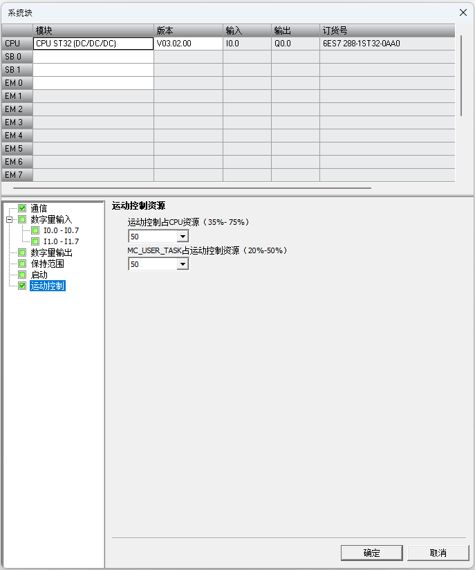

运动控制资源
单击“系统块”对话框的“运动控制” 节点组态 PLC 的运动控制资源。
可以根据实际应用需求,调整 CPU 资源在不同任务之间的分配。
- 运动控制任务所占用的 CPU 资源比例
- ME_USER_TASK 占用运动控制的资源比例
在规划和配置基于 PROFINET IRT 的运动控制系统时,为了确保系统性能和稳定性,请参考以下关于 IRT 周期、运动控制资源占用率与轴数量的建议:
| IRT 周期 | 运动控制资源占用率 | 建议 IRT 轴数量 |
| 1 ms | 50% | 不超过 2 根 |
| 2 ms | 50% | 不超过 4 根 |
| 4 ms | 50% | 不超过 8 根 |
| 4 ms | 65% | 8 根 IRT 轴 + 8 根虚轴 |
极端配置示例:
对于包含 3 根 IRT 轴、5 根 PTO 轴以及 8 根虚轴的复杂系统,建议将 IRT 周期设定为 4ms,并将运动控制资源占用率调整至 75%,以确保系统稳定运行。
PTO 轴资源占用
PTO(脉冲串输出)轴采用 4ms 同步插补时钟,5 根 PTO 轴将占用约 35% 的运动控制资源。

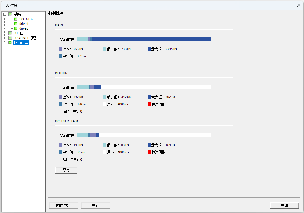

在运动控制应用中,当处理器资源占用率达到 50% 时,这意味着运动控制任务已经消耗了中央处理器(CPU)可用计算能力的一半。在此特定负载水平下,若不考虑用户中断及其他通信开销,系统的扫描周期将比没有运动控制任务运行时最多延长一倍。

可通过PLC信息---扫描速率查看MOTION和MC_USER_TASK的执行时间
